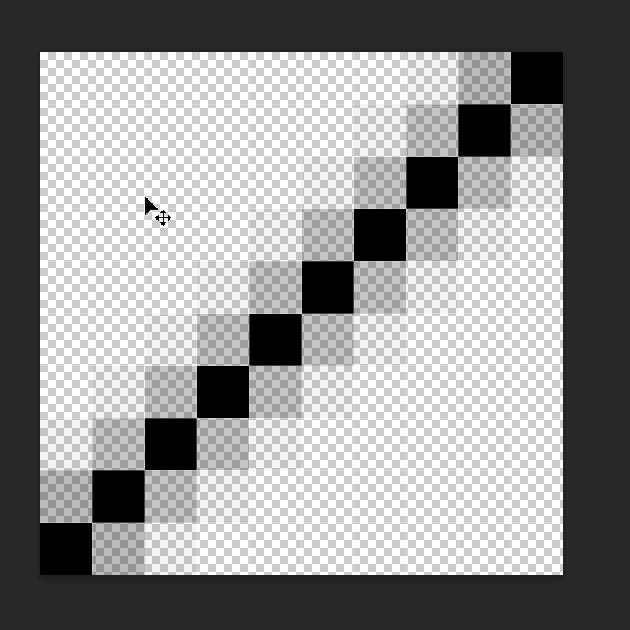

[PS CC2025] Как убрать алиасинг для задачи

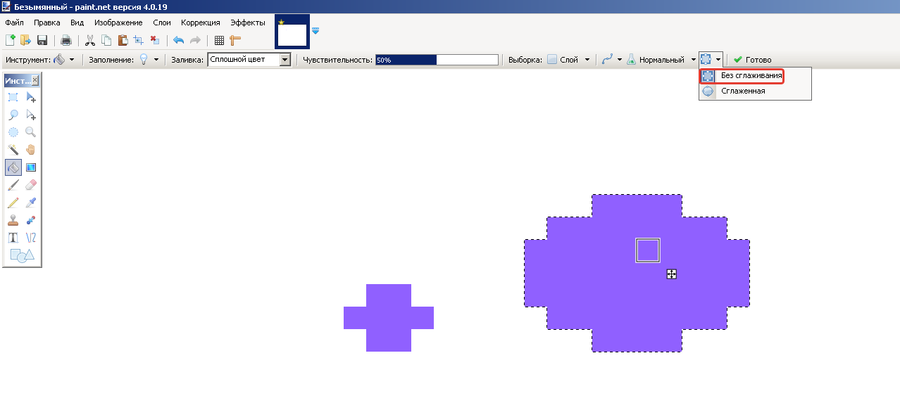

Вот может это я и ищу. Что это? Как включить?
Настроики интерполяции при образмеривании.
Но оно не поможет если у вас в изображении есть уже полутона.

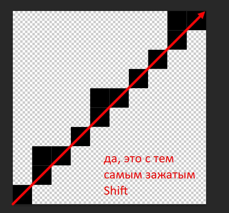

С зажатым шифтом, пенсилом 1px такого не может получиться

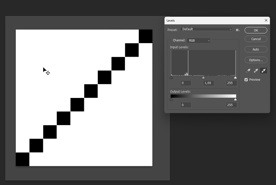

эх, вот же времена были, когда Trantor был. Эх...
Ёмое, в конце концов. Вы читали пост? Я не меняю размер и я уже упомянул интерполяцию - она не при чем.
И кисточкой не рисовать, и шифт не при чем.

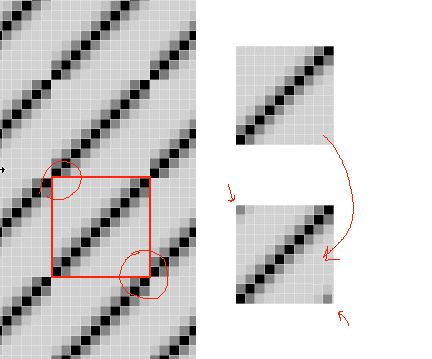

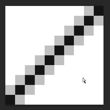

Еще, вот как сделать, чтобы с тем же размытием штрих нормально получался (в линию) при создании узора?
А то получается вот так:
Посмотреть вложение 172590 Посмотреть вложение 172591

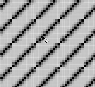

у вас трабла в паттерностроении, а не АА
бесшовного паттерна логика такая будет, учитывая модуль:
Реакции: dosp
а это рили нужно в ФШ делать?
(а то терзают смутные сомнения...)
В Люстре легко и быстро делается, но я там давненько не сижу, только ФШ.
А закрашивать вручную пиксели (разумеется, наугад) - точно не получится, на узоре потом будет стык виден.

PS, пара тычков пипеткой
Ну ладно, спрошу прямо.
Зачем? Я и без пипетки инструментом Selection 3 пикселя удалил.

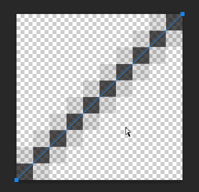

Но вопрос был не в этом. Что делать с шейпами, линиями и т.д.? Они НЕ могут отображаться иначе, чем вот так:
Прозрачный фон и белый.
