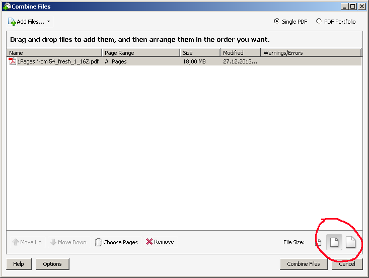

Обратите внимание на установки объединения - они там есть:

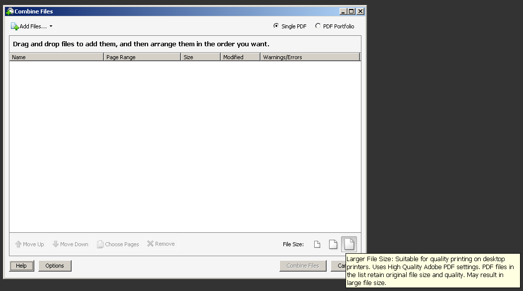

Сам всё время пользуюсь этой штукой, при том, что, как многое в Acrobat, тут неоднозначно. Вот такое пояснение к кнопочке Larger File Size:

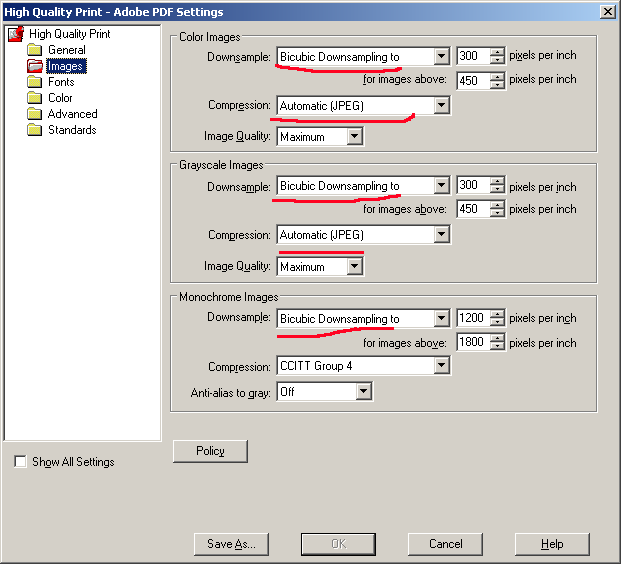

Из этого по МОЕМУ РАЗУМЕНИЮ следует применение именно этих сеттингов, которые меня не во всём устраивают, особенно в части компрессии и разрешения:

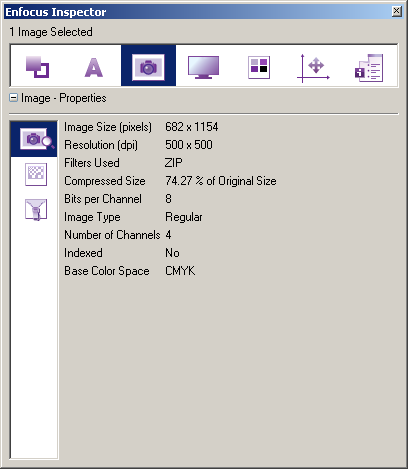

Однако - фигушки! Вот что мы видим после объединения файлов:Untitled-3.png
Читай документацию (это я себе говорю), а потом проверяй правду ли там пишут...

Честно говоря, мне очень сомнительно, что хоть какая то оптимизация присутствует в варианте Lager file size. Причем, именно подсказка на это какбэ намекает. Другое дело Small size, там оптимизация возможна, но в каком объеме и качестве (а главное, откуда настройки для этого берет и берет ли вообще?) - пути адобы неисповедимы.
Вот мне бы и нафик их оптимизацию, но мы пуганые, всё неизведанное нас пугает...
На самом деле в подсказке явно написано "retain original file size and quality" ;)
Бесспорно. И там же написано "Uses High Quality Adobe PDF settings". Вот я такой тупой, что не понимаю, как одно сочетается с другим :-) Что за settings такие, и как они Uses.
Превосходно сочетаются. В данном контексте High quality означает, что вообще никакого дополнительного даунсамплинга и сжатия с изображением проводиться не будет. Буржуи - они тупые, им разжевывать надо досконально, даже если дополнительные чрезмерные объяснения начинают выглядеть подозрительно или взаимоисключающе. '))'
