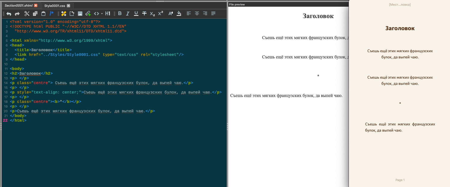

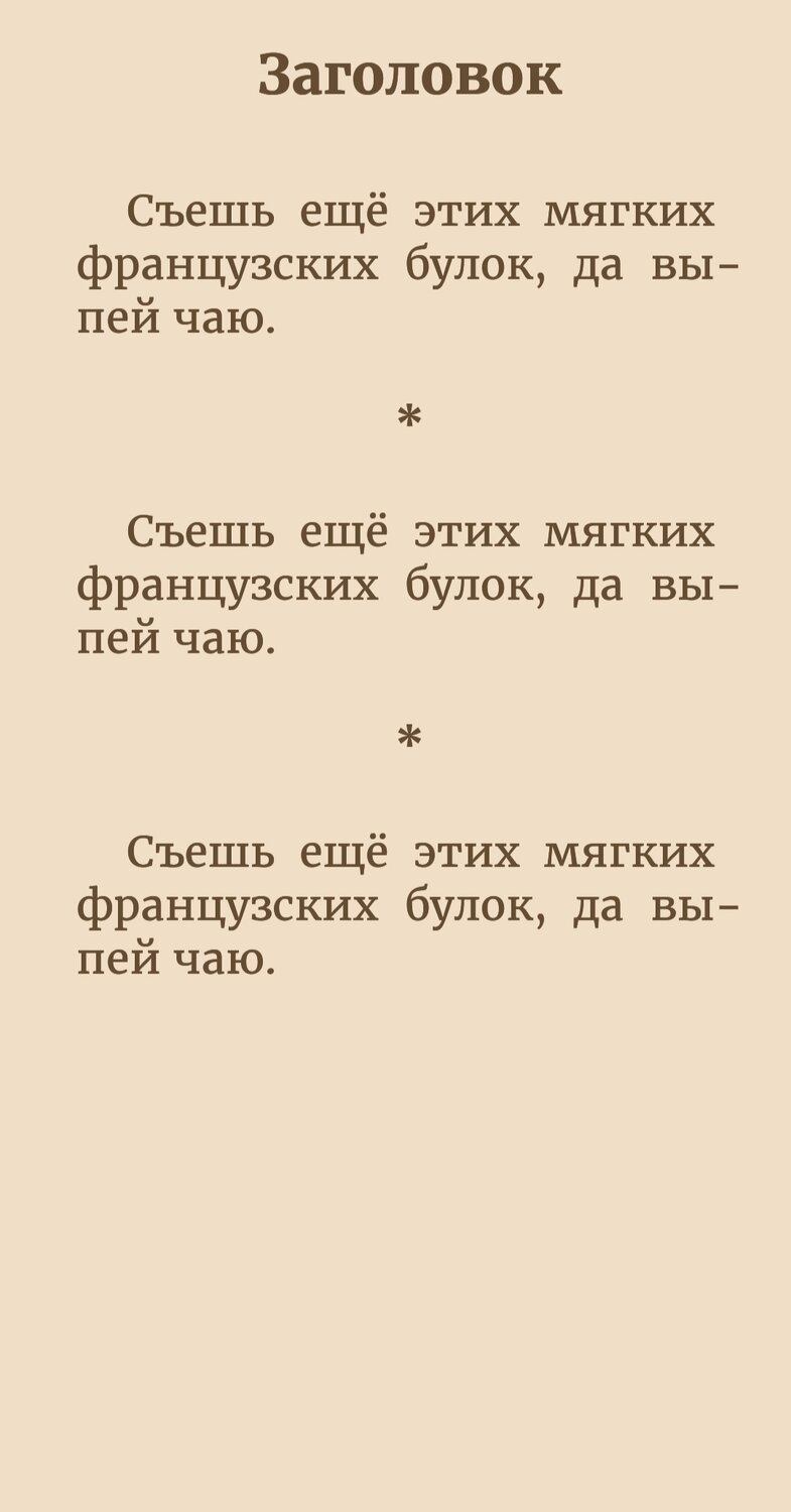

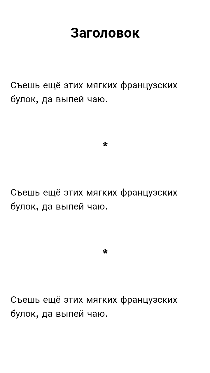

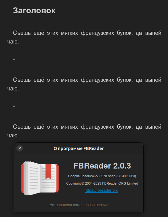

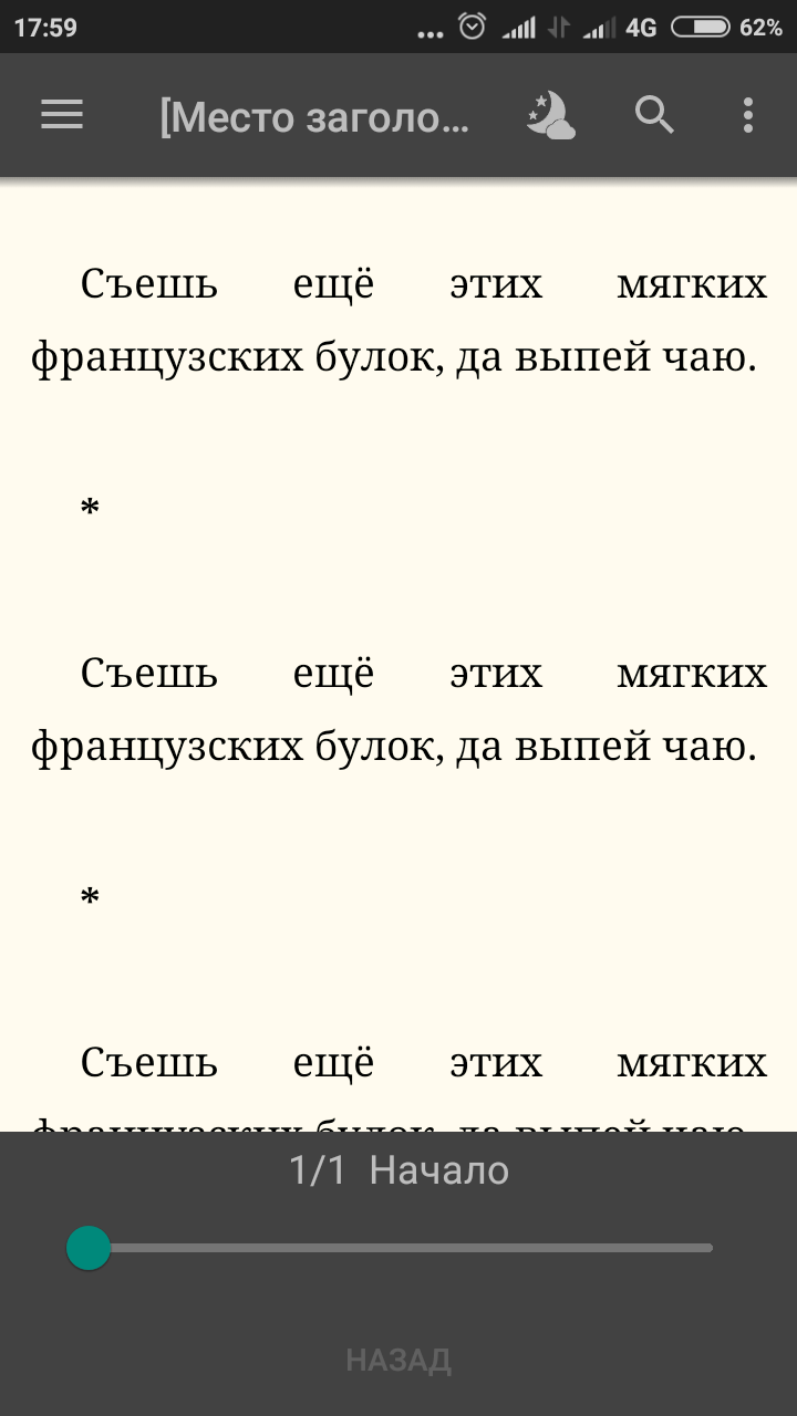

Решение действительно нашлось через классы. Оно лучше чем было, но тоже не идеально. Например оно работает в ReadEra и FBReader Android, но не работает в eBoox (в eBoox не работает даже разделение строк <p>&nbsp;</p>).

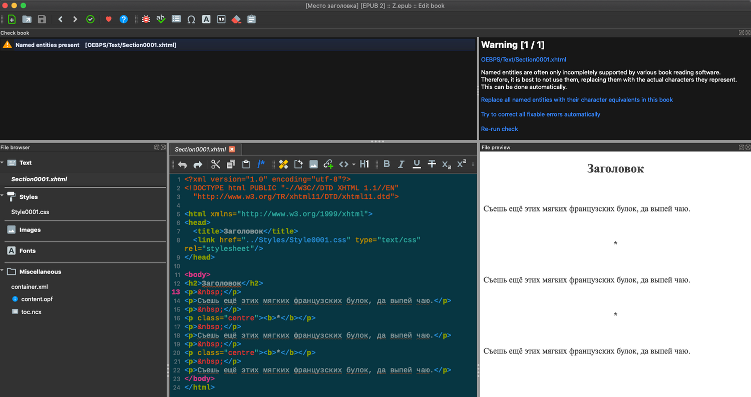

Часть html выглядит так:
<p class="centre"><b>*</b></p>
Часть css так:
.centre {
text-align: center;
Ну и стиль заголовков тоже прописывается в css:
h2 {
text-align: center;
На читалках и iBooks не тестировал, если кто-то откроет файлик этими девайсами и посмотрит, буду очень признателен. Заголовок и звёздочки должны быть по центру, каждый раздел должен отделяться пустой строкой. В архиве файл EPUB и скриншот желаемого отображения.

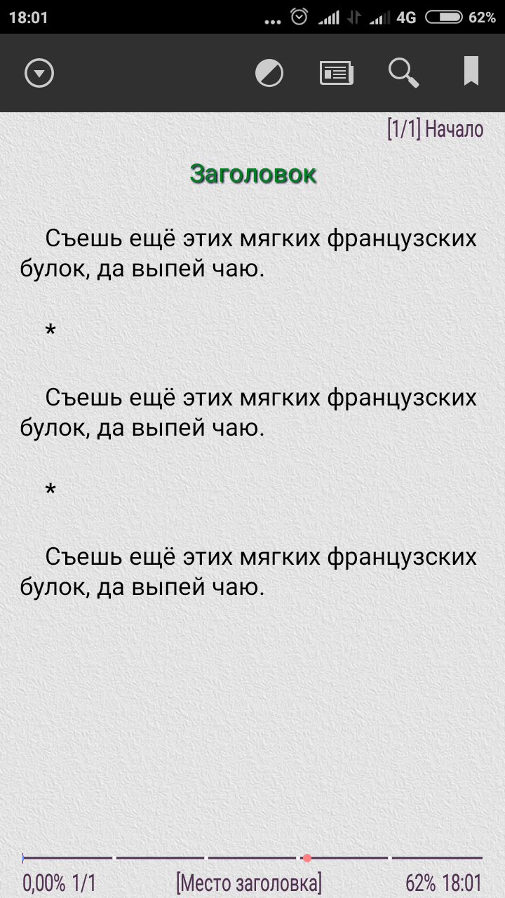

    506.8 КБ · Просм.: 154

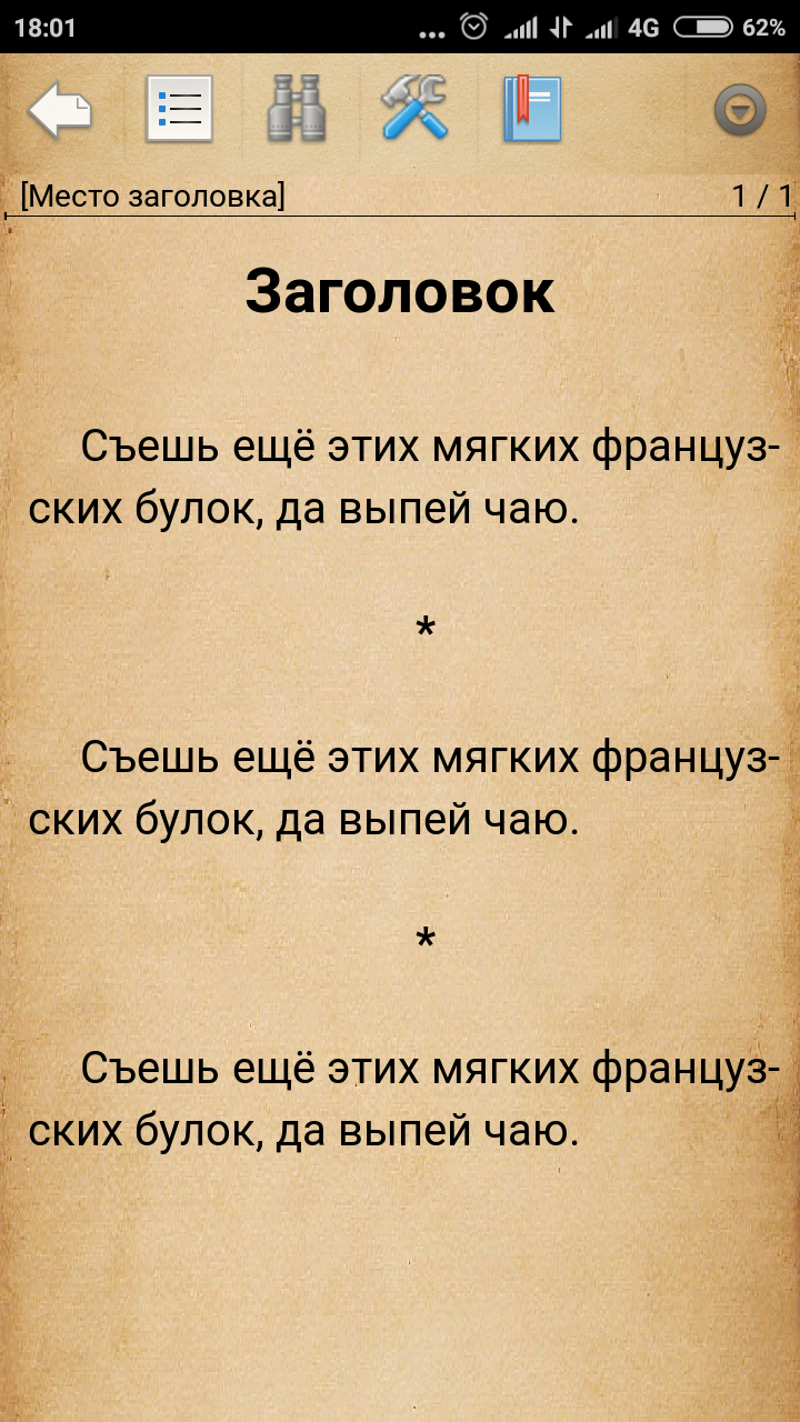

    385.1 КБ · Просм.: 151

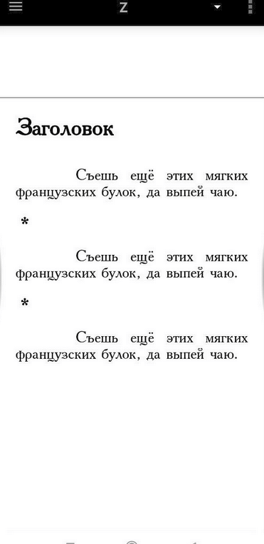

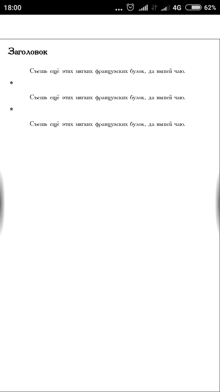

    36.2 КБ · Просм.: 153
    61 КБ · Просм.: 153

Дополнение: на старенькой читалке с e-link центрируется.
Реакции: Bron

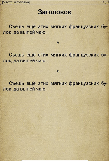

cool reader
ebookdroid
EBookDroid, конечное, не показатель, так как читалка для PDF и DJVU.
У меня еше ReadEra стоит, но в ней вы проверяли.
Я для epub и fb2 использую cool reader
Реакции: Bron

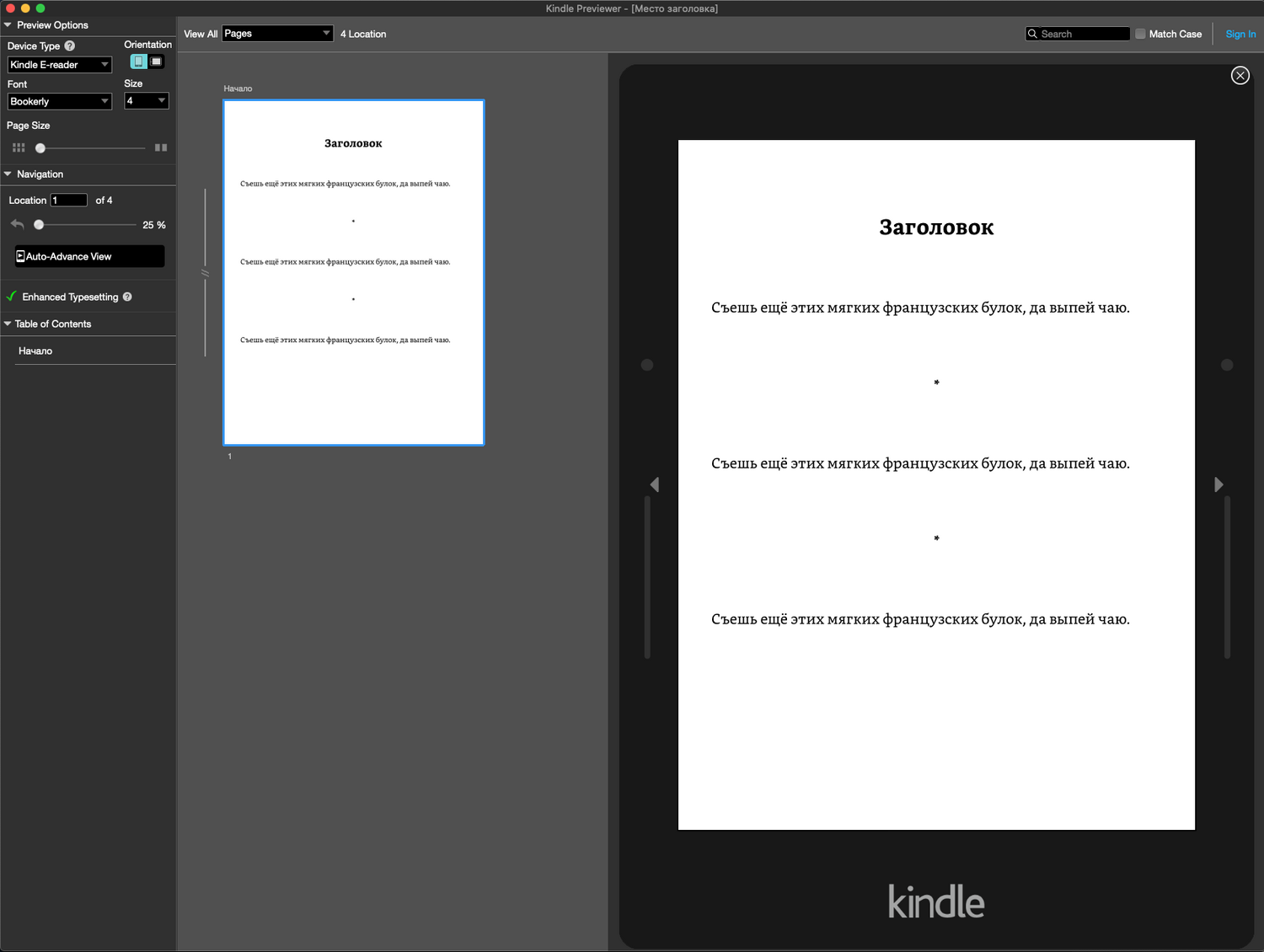

Спасибо! Интересно как выглядит в iBooks. Если кто-то протестирует, буду очень благодарен.
Реакции: Bron
ReadEra v 23.08.08+1840
Реакции: Bron

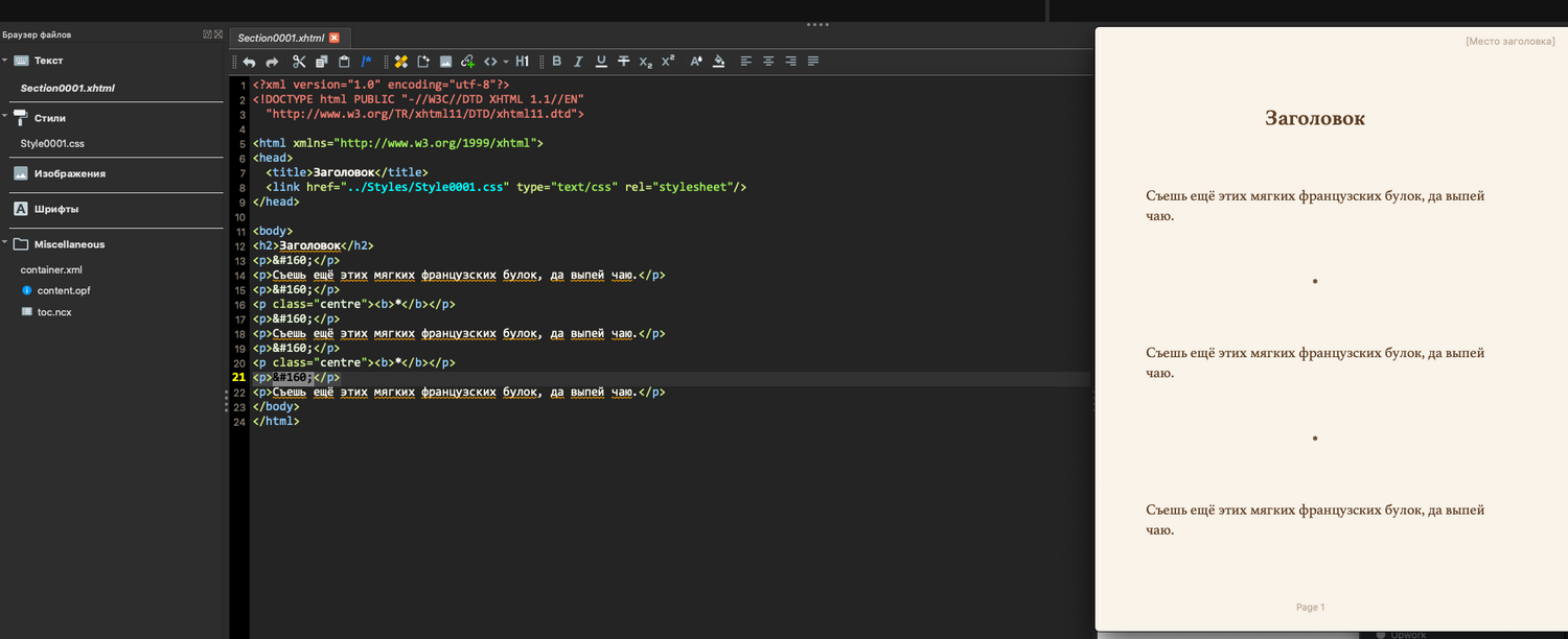

iBooks. Посмотрите пример который работает.
    288.2 КБ · Просм.: 167
Реакции: Bron
    401.8 КБ · Просм.: 156
Реакции: Bron
предложеный код ошибок не дает.
