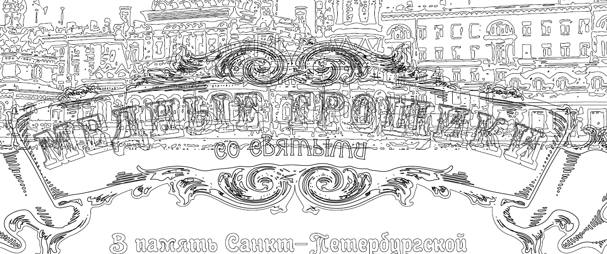

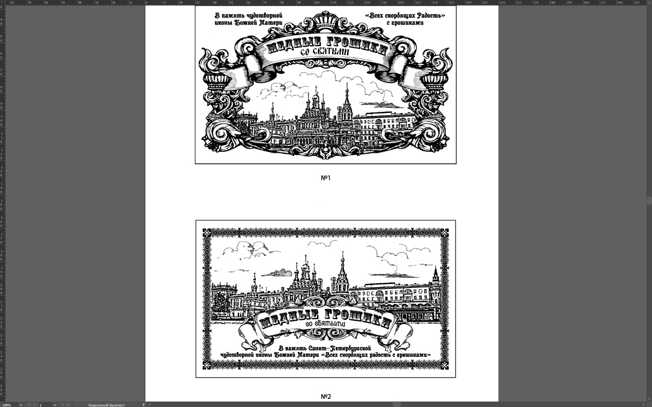

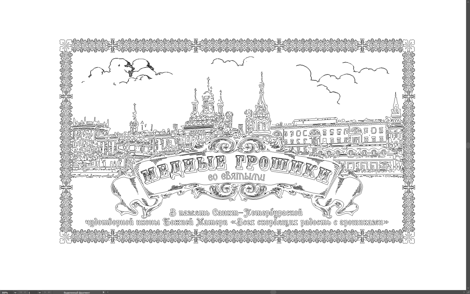

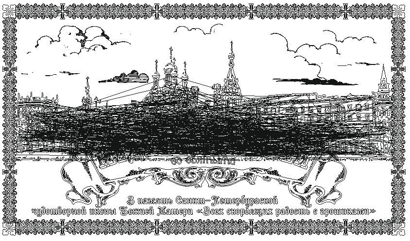

После трассировки фото множество объектов было сгруппировано и объеденино. Но программа для гравировки лазером требует чтобы всё было одним объектом, на примере видно, что получилось. Как только не пробовал объединять, не делается один объект. Прошу помощи!

А у вас под "медными грошиками" здание, которого там быть не должно.

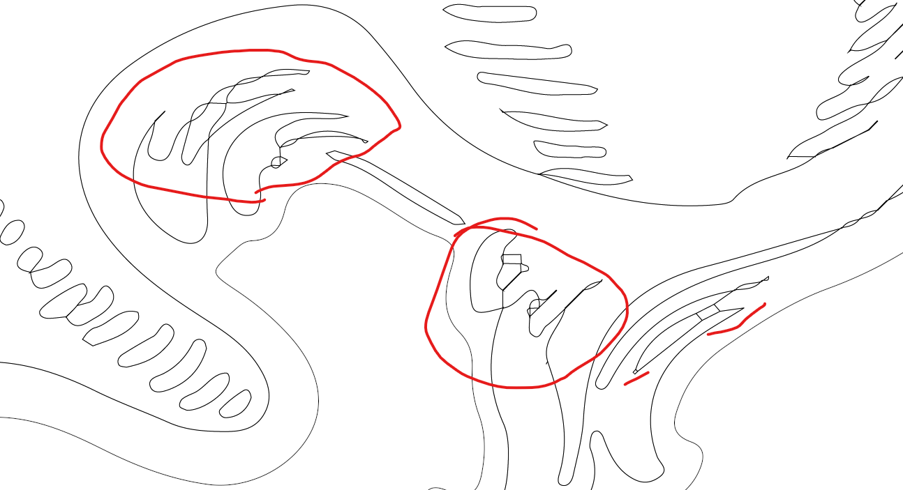

У вас сейчас черт те что местами:
Вот программа и ругается.
