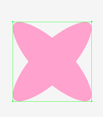

Попробовал я в свободное время автоматизировать данную задачу.
Казалось бы, последовательность действий достаточно простая и тривиальная:
1) Загнать объект в Envelope из Object on top
2) Сделать тому, что получилось Flatten transparancy
3) Сконвертировать все узлы, чтобы линии между ними прямыми стало.
