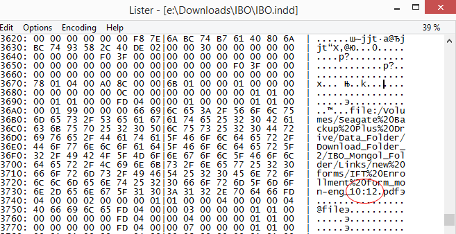

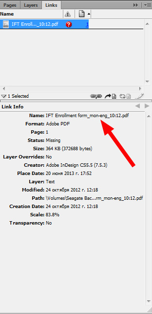

Я вижу в залитом архиве файл IFT Enrollment form_mon-eng_10_12.pdf - без двоеточия в названии@LeonidB, да не важно. спецсимвол системный в имени линка.
вот и валится ИД.
https://kb.acronis.com/content/39790
The only illegal character for file and folder names in Mac OS X is the colon ":"
В линках - в индизайне? Так я файл открыть не могу, у меня CS5.5.в линках - двоеточие.
???двоеточие не в имени файла
