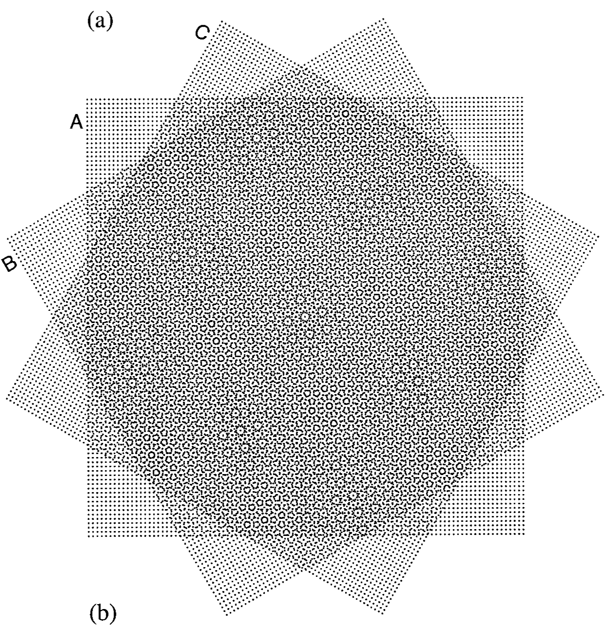

А фиг знает, что-то не доходит. Вот 2А4, 600 мм, на рулоне, это грубо говоря 4000 линий. Изменение на 0,03% -- это 4001 линия. Кресты "сидят", мы их посадили исконно народным способом, т.е. питстопом. Точки разных красок в розетке, будем считать для простоты, в середине рулона, сидят. А по краям рулона точки в розетке разбежались даже не на четверть, а на половину линии. Муар будет? Дизайн типа плашки С100М70 не рассматриваем. "Пестрые" фотки тоже. Пусть С50М50, на весь лист.

Муар от розетки будет, если точки разбегутся на много линий, а пол линии -- это переход от "чистой" -> к розетке с центральной точкой.
