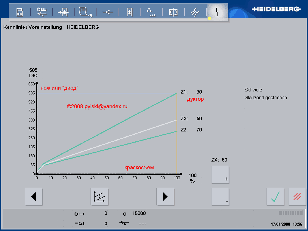

JAW сказал(а):
В эмуляторе пульта это можно где-то посмотреть?
См. аттач. Но сразу предупреждаю - отнимать хлеб (с маслом) у твоих сервисников я не буду. Т.е. no comment.
2 bous & Mahor
Внимательный читатель уже по этому default-графику найдет ответы на свои вопросы. Почему при дукторе 30 ножи имеет смысл открывать до 585 "диодов" (рычажок на 10), а при дукторе 50 - лишь до 390. И можно ли это "откалибровать" щупом. И что будет с "рычажком", если в краску печатного масла добавить?
