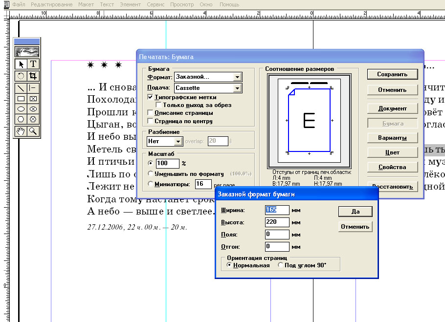

И еще вопрос: как делать обрезные метки в пэйджмеэкере и сохранять их вместе с пдф?
Так же, как и в не-пейджмейкере.
Посылаете на печать на PS-принтер. Выставляете в настройках галочку на «Типографские метки»/Printing marks. Выставляете заказной формат бумаги = ваш обрезной формат + поле, необходимое для размещения крестов и шкал (прибавляйте 10-15 мм с каждой стороны для пополосного PS). В pdf вы увидите вашу страничку с метками на поле вокруг нее :)
Cм. прилагаемый скриншот.

Спасибо, вы мне очень помогли. Вот только еще вопрос. После всех проделанных процедур у меня он почему-то ps файл не создает, а сразу делает pdf. Может, где-то надо галочку поставить?
Ответ: Как работать с арабской вязью в pagemaker?
Возможно, вы посылаете на печать не на PS-принтер, а на Adobe PDF?
И если он правильно его создает и вы видите все свои метки и все настройки выставили верно, то и не нужен вам этот PS.
