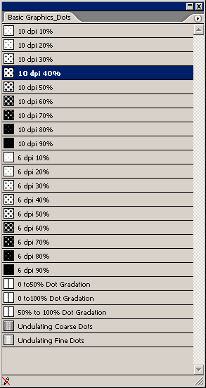

А вы попробуйте сами задавать растр, не доверяя это дело RIP'у :-)
Если покопаться в папке Presets\Patterns из меню Window\Swatch Lib\Other… или переместить эту папку в соседнюю Presets\Swatches и перезапустить AI, то в указанном меню можно заметить новый набор pattern'ов под названием Basic Graphics_Dot.
Эти pattern'ы представляют из себя ничто иное, как векторную картинку растровых точек с определеннной площадью покрытия.
Залей stroke нужным pattern'ом и с помощью команды Scale смасштабируй его к нужной линиатуре. С помощью rotate можешь вертеть его как тебе угодно в том смысле, чтобы ступеньки на линии не образовывались.
При выводе этот pattern будет растрироваться так, как задано у тебя, а не так, как это видит RIP :-)
P.S. Почему то автор этих заливок измеряет линиатуру в dpi.
P.P.S.В сделанном на скорую руку примере иллюстрируется, о чем идет речь.

Ответ: Как правильно задать цвет?
Способ очень интересный, уже однажды попадался в работах заказчиков. Например, в известной контрольной шкале. Но тут лежит подводный камень - явно нарисованные точки не могут быть компенсированы линеаризацией RIP-ФНА, проэтому передача полутонов будет напрямую зависеть от нелинейности ФНА. Другими словами - если клиент вручную (в Шопе или в векторной рисовалке) создал растры, то они рисуются как есть, поскольку являются явно заданными объектами.
Когда дело касается тонких линий с небольшими требованиями к воспроизведению цвета, то данный способ пригоден. Но если вместо сине-белого перехода заказчик получит сине-белый с отчётливой красной составляющей в середине градиента (превышающей обычную норму "покраснения" разбавленного синего), то он может расстроиться.
