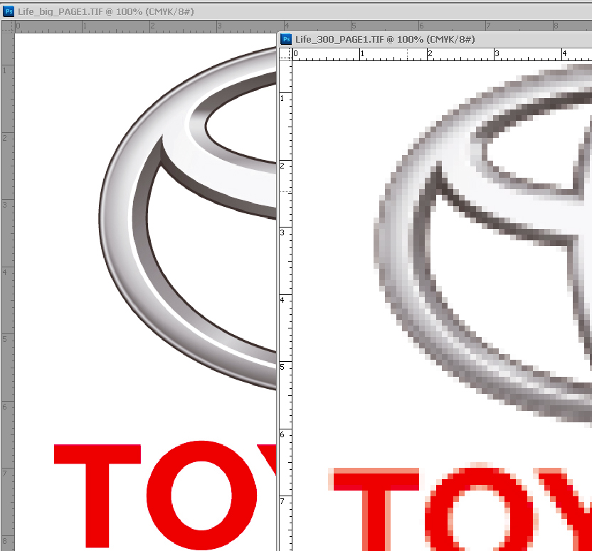

Слева без изменений, справа даунсемпл до 300 ppi.
Брошено на рип с выводом на 2400 в tif.
Спешл фо Джав, так сказать.
По исходникам, однозначно видна разница. Но, более чем уверен, что в данном логотипе в печатном варианте обыватель разницы не увидит вообще — лого мелкое, растискивание сработает в качестве «улучшающего» фактора, как бы странно ни казалось — размоет гадости.
