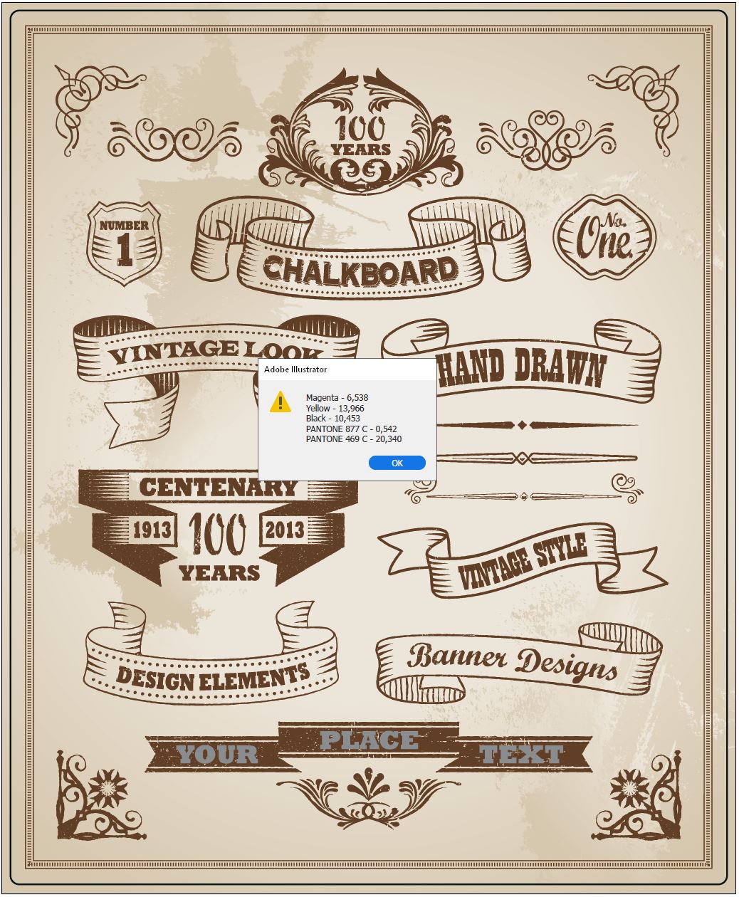

Разная математика.
Сами прикиньте. Если у вам допустим текст Р877 оверпринтом по коричневатому фону. Р877 должен быть темнее. Вот это и покажет заказчику JPG. А вот насколько темнее, это уже не настолько важно.

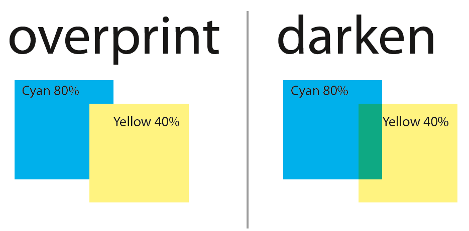

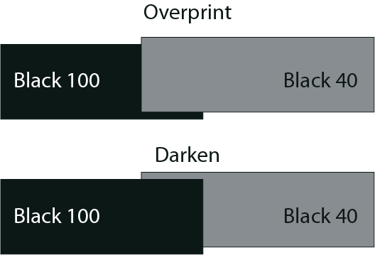

PDF файл с Darken вместо оверпринта, показывает наложение даже в отключенном режиме симуляции оверпринта. Т.е. если у человека обычный акробат, или он PDF в браузере просматривает (например на смартфоне через ссылку на яндекс.диск), то симуляция оверпринта через даркен очень даже выручает
Вот так выглядит оверпринт и даркен в акробате при выключенной опции симуляции оверпринта, и в браузере.
И к теме топика.
Я привёл пример с цианом и желтым. С пантонами так же работает.
Так себе пример. 877 кроющий процентов на 60 – 90, в зависимости от условий печати, если лежит сверху.

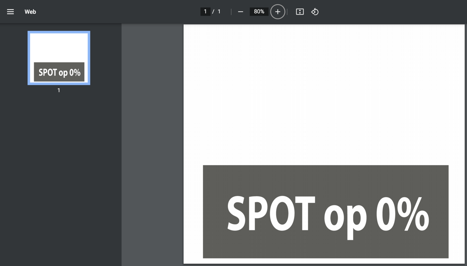

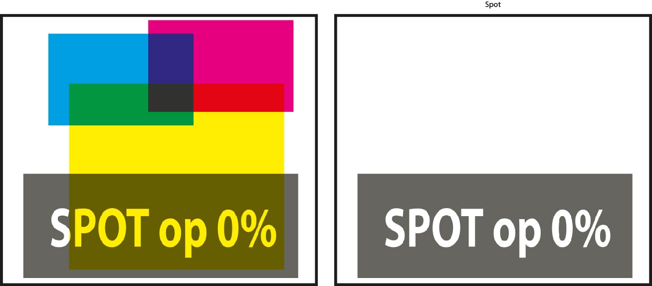

Еще активно пользуемся оверпринтом 0% spot по 100% spot.
Не реально все показать на мониторе без конкретных оговорок с клиентом.

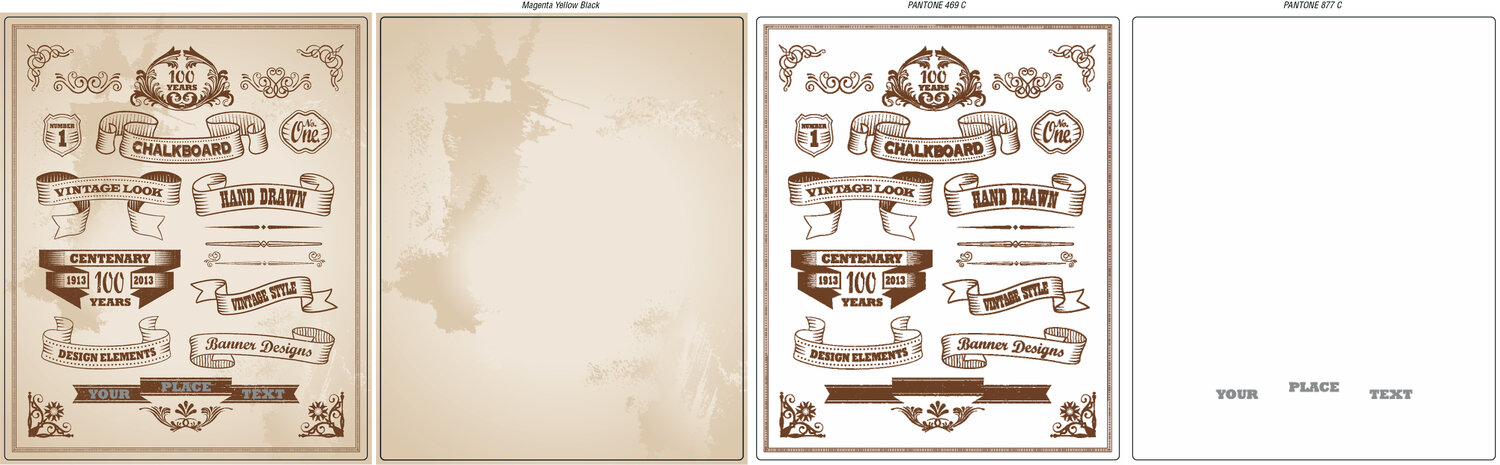

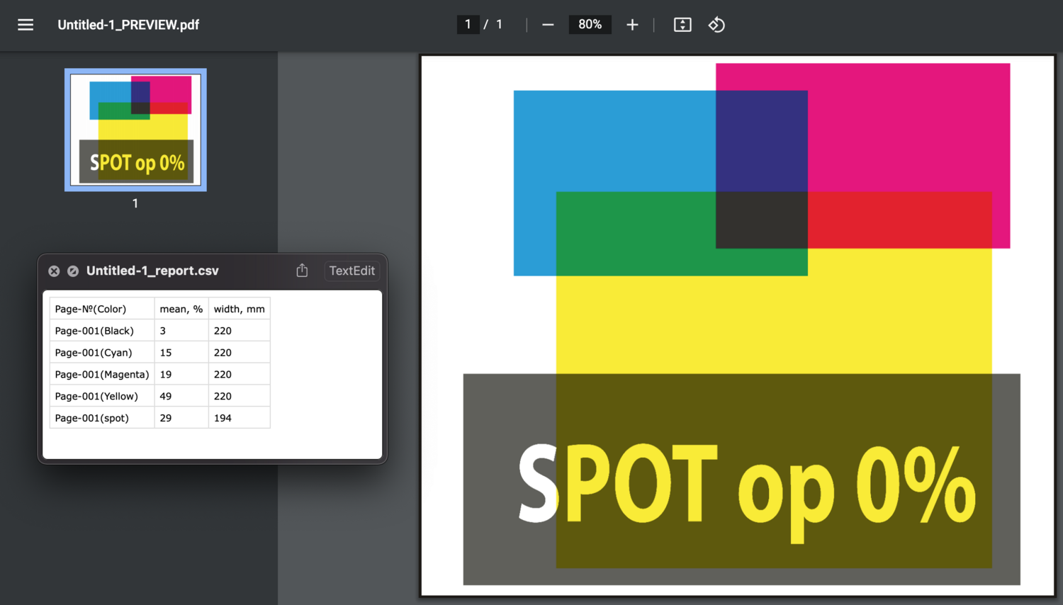

Мы клиенту отправляем JPEG, либо отрастрированный PDF в котором видно все овепринты и вынесены споты, которые могуг вызвать вопросы.
    56.3 КБ · Просм.: 246
  • Untitled-1.pdf
    Untitled-1.pdf
    355.5 КБ · Просм.: 286
Реакции: Chiga
Вчера немного зарапортовался (целый день в лесу))).
Оверпринты спотам не всегда показываем, в общем по ситуации, треппинг критичный, наложение двух одинаковых красок и тд и тп. Все как у всех. И клиенты разные бывают.
