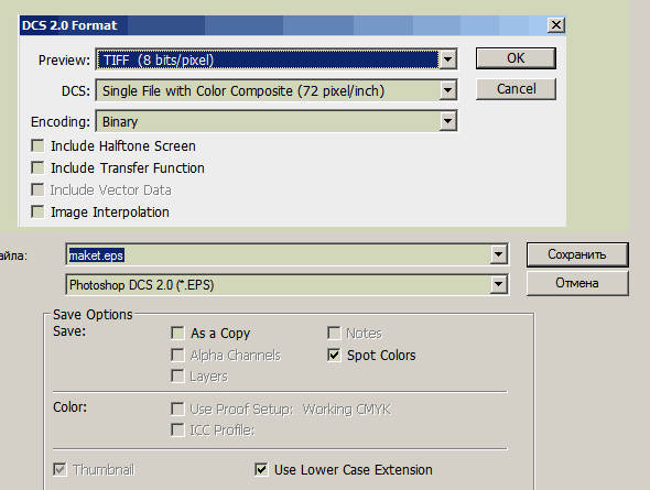

Прошу прощения. Пришлось еще подумать. Тот вариант, который я смоделировал у себя Вам не подойдет. Тем не менее решение есть, но, опять-таки, с привлечением Индизайна :).
Собственно нужно доработать изображения, разместить их в индизайне и сгенерировать PDF.
Как уже было предложено в п. 21, все изображения нужно пересохранить в EPS (Photoshop DCS 2.0):
- открываем файл
- Mode->Multichannel (Flatten layers)
- удаляем пустые каналы CMY
- я переименовал канал Black в Black Channel, но можно этого и не делать. В этом случае в готовом PDF черная краска будет не отдельным спот-каналом Black Channel (как это было в моем примере), а отобразиться стандартным К-каналом.
EPS уже практически готов, если бы не наложение красок. Попав на страницу в индизайне, такой EPS автоматически добавляет в палитру Swatches соответствующие пантоны, но никакие манипуляции с этими пантонами в Ink Manager не влияют на их поведение, т.е. маскирования не происходит. Честно говоря, столкнулся с этим впервые. Поэтому нужно еще немного доработать EPS.
- активируем черный канал
- выделяем все на спот-канале (Ctrl+click по споту)
- теперь нужно определиться с треппингом: Select->Modify->Contract -- 1-2-3-... пикселя, решайте сами сколько надо.
- Delete -- освобождаем место под пантон, удалив лишнее из черного канала
Сохраняем EPS. Не забываем о возможности записать Action.
    14.3 КБ · Просм.: 1 001
