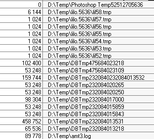

У InDesign временные файлы как бы в другом месте, что и выяснялось в этой теме.Важен не диск С, а диск на который TEMP прописан.
Да, всё верно, я там весь кэш почистил. Пока работает, но надолго ли?У InDesign временные файлы как бы в другом месте, что и выяснялось в этой теме.

Скрин файлов (не всех) открытых Индизайн CS5 (открыт один пустой документ)У InDesign временные файлы как бы в другом месте

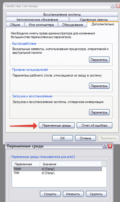

Win + RЕсли вам не трудно, не могли бы вы прописать путь к папочке ТЕМР
