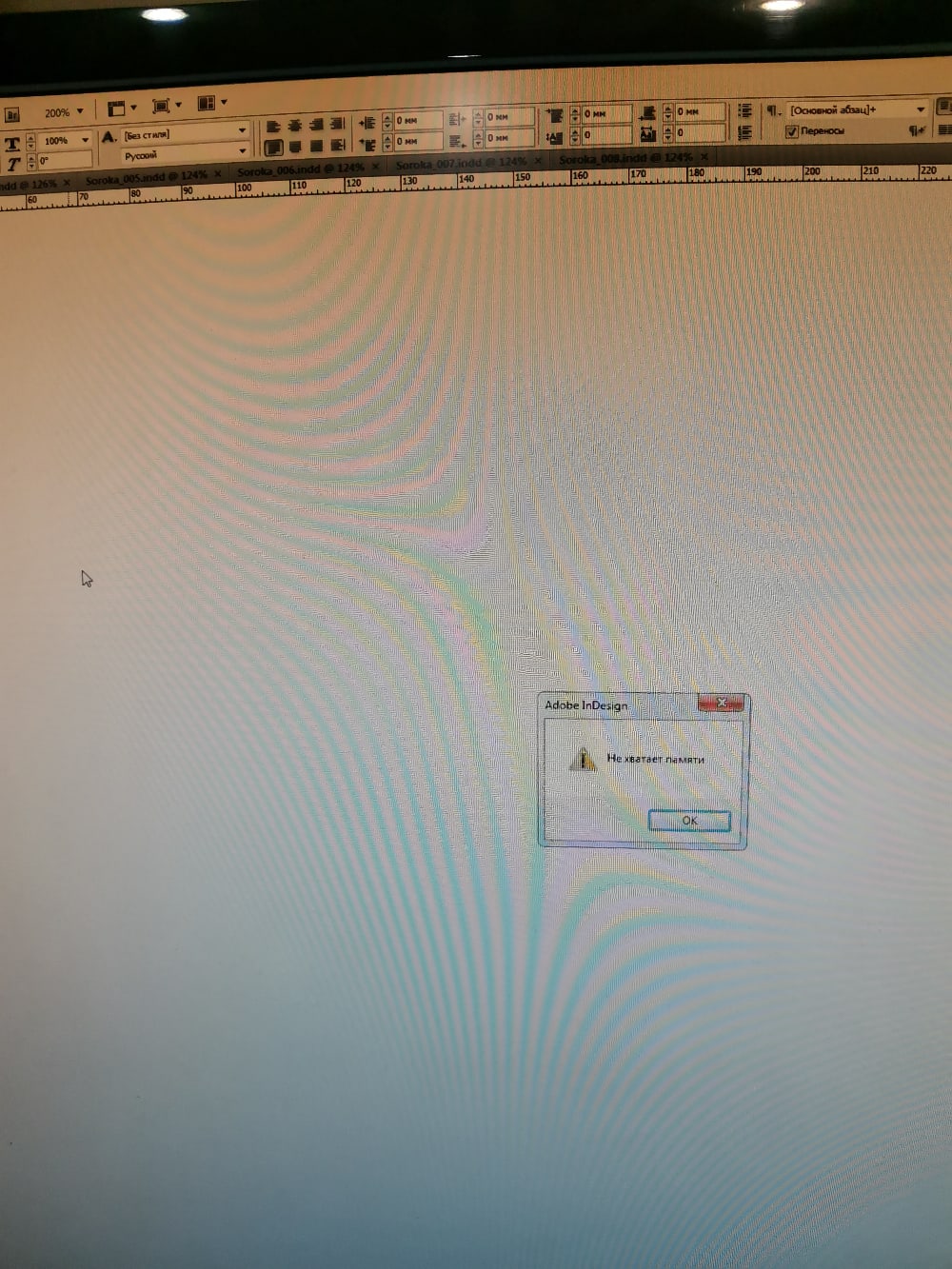

Здравствуйте. Возникла проблема в программе InDesign CS4, пытаюсь в ней что-то делать, но выскакивает окно "Не хватает памяти". Как почистить память в программе не нашел. Прошу вашего совета. Спасибо за помощь.
Вообще на любом открытом файле, даже пустом только что созданном?
К фабричным настройкам индизайн вернуть пробовали?

Да на открытых файлах в которых верстаю газету. Пустой файл не создавал. Фото прикрепил. Надеюсь на помощь. Газету в печать отправлять надо, а тут такое. 10 лет программа как установлена, раньше проблем небыло.

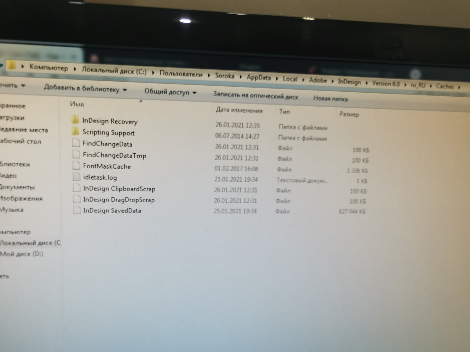

ЛОКАЛЬНАЯ ПАПКА КЭШИРОВАННЫХ ДАННЫХ ПРИЛОЖЕНИЯ​
  • /Users/[имя пользователя]/Library/Caches/Adobe InDesign/Version [#] - пробовал искать прописав у себя этот путь, но ничего не нашел.
в смысле прямо это скопировали? так не найдете, [имя пользователя] и [#] зависят от имени пользователя и версии программы
у вас Mac OS?

У меня виндовс 7. Нет не копировал, конечно искал под своими именами. А что такое Portable?
У меня виндовс 7
Это путь для Мака, там же написано
Вам это надо
Windows 8/Windows 7/Windows Vista
Папка, содержащая данные перемещаемого профиля:
  • C:\Users\[имя пользователя]\AppData\Roaming\Adobe\InDesign\Version [#]
Локальная папка кэшированных данных:
  • C:\Users\[имя пользователя]\AppData\Local\Adobe\InDesign\Version [#]\en_US\Cache

Прикрепил фото. Посмотрите пожалуйста, можно ли всё это удалить, или не стоит?

и там можно всё содержимое удалить, включая папки?
Настроек именно там нет, есть данные для восстановления после падения. Я бы сначала открыл файл и пересохранил копию. И можно не удалять, а переместить в другое место.
