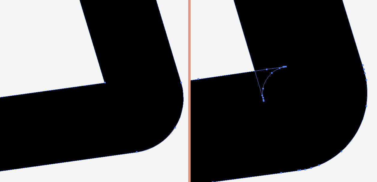

Использую обычную обводку, преобразую в аутлайн — объект получается "чистенький" (левый вариант).
Использую обводку с так называемым "профилем", т.е. с переменной толщиной, — объект с "проушинами" (справа)
Как можно победить обводку с профилем переменной толщины, чтобы она обаутлайнивалась по-нормальному, без этих проушин???

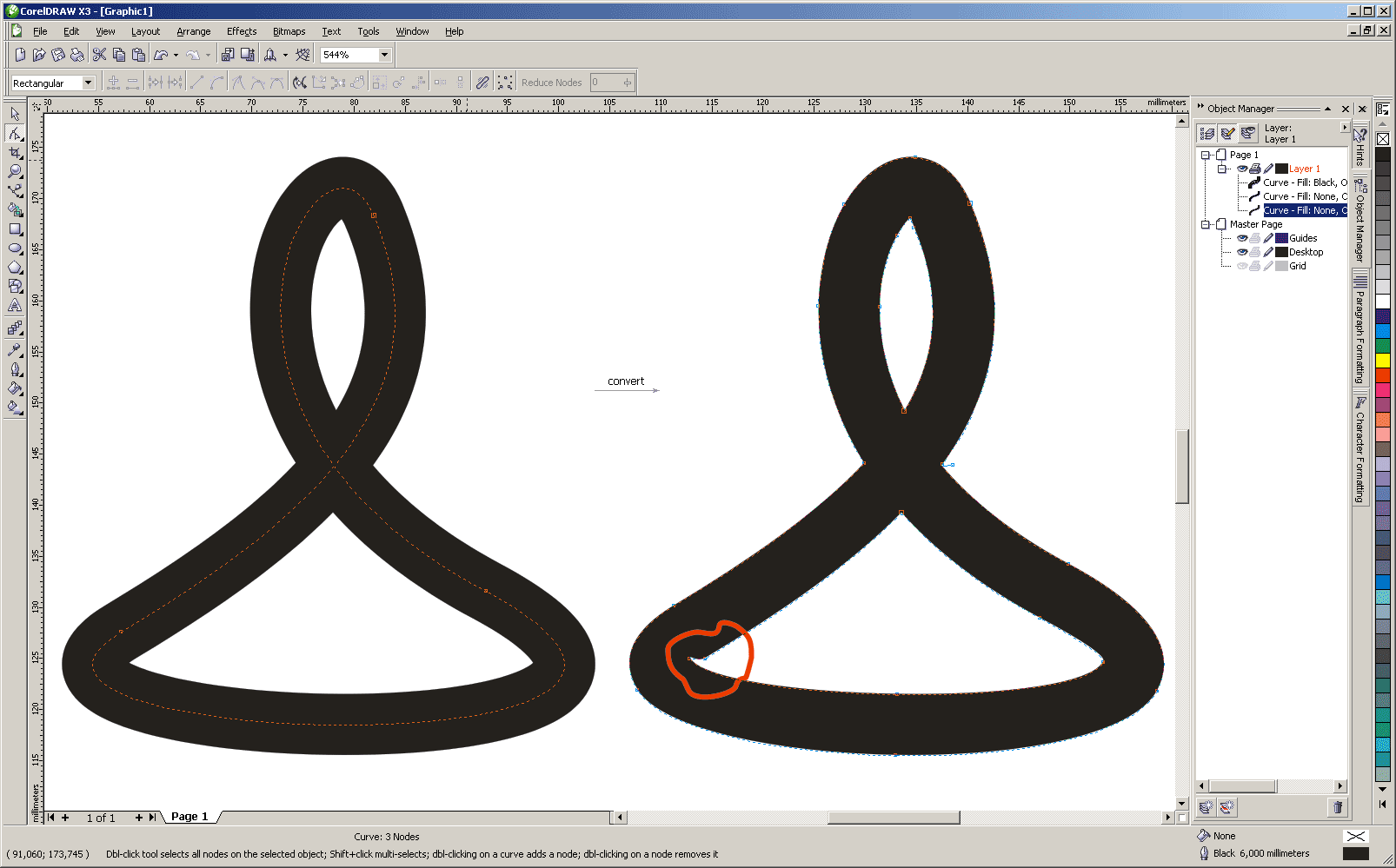

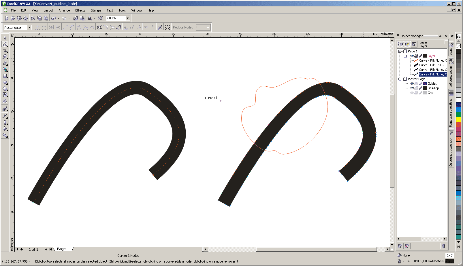

Забавно, что презираемый всеми адобовцами, Corel таким багом не страдает - обводку в кривые превращает корректно, безо всяких артефактов.
Ответ: Как побороть обводку с западающими вовнутрь углами?
Забавно, что Corel таким багом страдает - обводку в заливку превращает некорректно, изменяя объект как вздумается, чтобы получалось "безо всяких там артефактов".

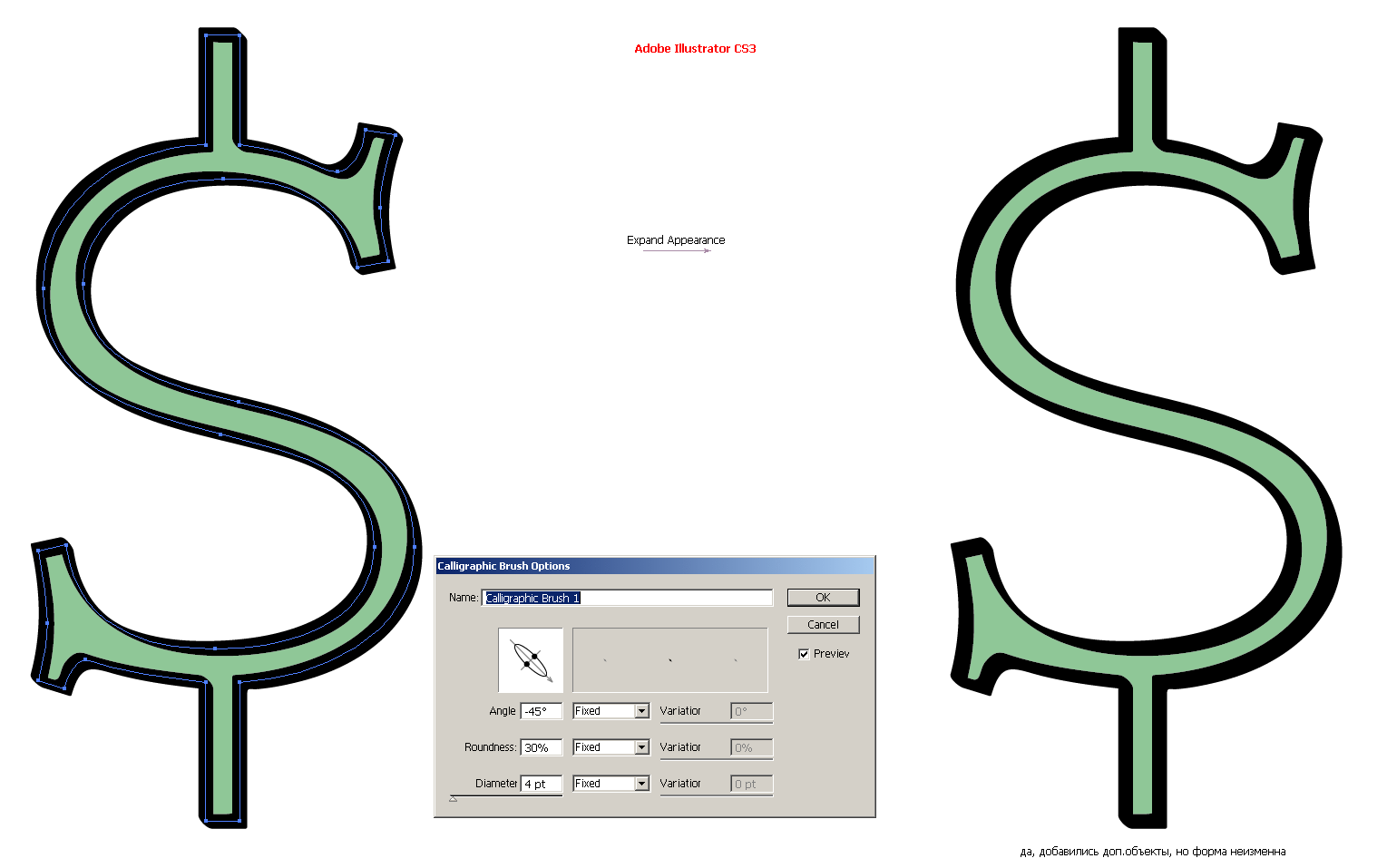

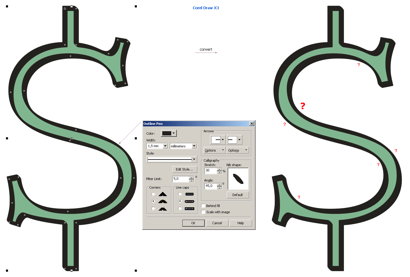

Эксперимент №1
Уходим от "улиток" из 3-х точек, берём доступный всем символ из доступного всем шрифта, скажем знак $ размером 200 пунктов, шрифт CourierС, Regular, переводим в кривые, обводка чёрная, толщина 1.5мм, кисть овальная (Stretch: 30%, Angle: 45°, скругление углов), зелёная заливка. Переводим в объект (Ctrl+Shift+q). (вложение 1)
Замечаем изменение ширины в некоторых местах. Количество точек в объекте: 162. Двойных/тройных точек достаточно.
Теперь воссоздаём аналогичную ситуацию для иллюстратора. Символ, шрифт и размер тот же, переводим в кривые, обводка через овальную кисть (~4.2pt толщина, -45°, Roundness 30%), Такая же заливка. Переводим в объект (вложение 2), и два способа:
1) Expand Appearance -- объект формы не меняет, состоит из частей (плюс остаётся сердцевина в виде пустой кривой). Количество точек в объекте: 125. После преобразования и объединения: 89
2) Flatten Transparency (опция преобразования обводки в заливку включена) -- объект формы не меняет, состоит из частей. Количество точек в полученном объекте: 97. После преобразования и объединения: 89

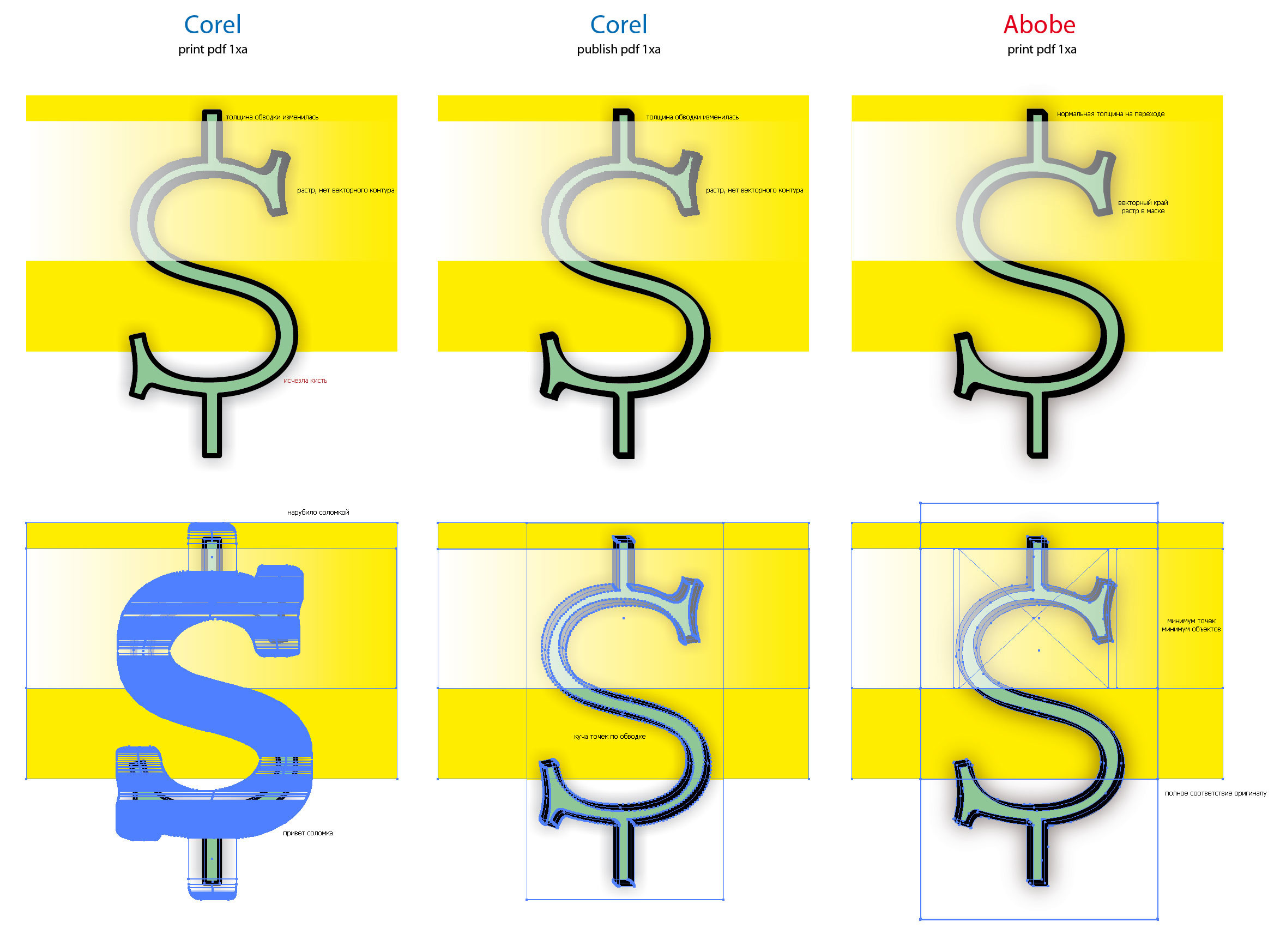

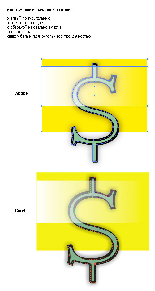

Эксперимент №2
Обычный дизайн, созданный обычным дизайнером, которому и в голову не приходит как-то расчёсывать макет -- цель получить хороший PDF для печати возложив все тяготы преобразований на имеющуюся у него программу. Допустим, фотовывод сказал что возьмёт PDF 1X-a.
Опять уходим от "улиток", берём всё тоже самое что и в эксперименте №1. Но обводку не преобразовываем в объект. Помним, что все преобразования производит программа, дизайнер только рисует.
Итак, наш знак $, c имеющейся обводкой, заливаем зелёным цветом C50 M0 Y50 K0 (зелёный доллар с "красивой" обводкой). Располагаем этот объект поверх желтого прямоугольника (примерно 60х40 мм), так чтобы доллар чуток выходил внизу за пределы прямоугольника. Бросаем кое-какую тень от доллара (опять же от доброты душевной и для "красоты"). Поверх всего этого рисуем белый прямоугольник с прозрачностью (объект будет перекрывать часть доллара и часть желтого прямоугольника). Всё. Пример картины во (вложении 3). Теперь с ходу получаем требуемый PDF.
Для Корела два варианта: Print to PDF и Publish to PDF. Для Иллюстратора -- print to PDF. Результат полученный у меня можно увидеть во вложении 4. Следим за нашим символом $ и как он себя ведёт в разных зонах.
Использовались Corel Draw X3 и Adobe Illustrator CS3. Версии вполне новые и распространённые, да и других на данный момент под рукой нет. Второй эксперимент скорее всего ближе к области допечатки. В любом случае этот этап ждёт каждый макет и сколько нужно будет произвести манипуляций для корректного вывода весьма актуально.

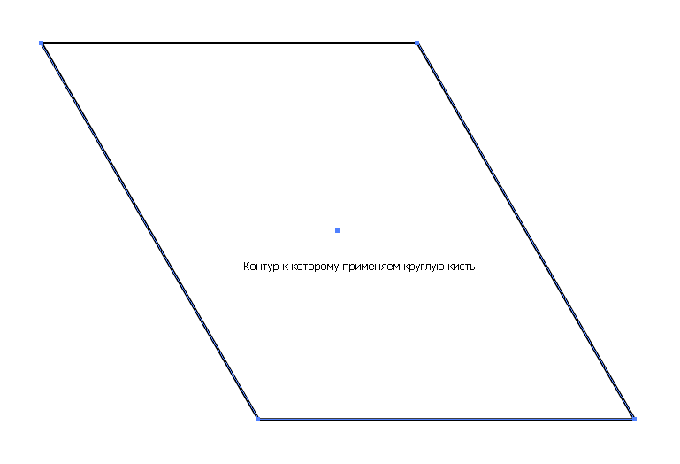

Простые обводки преобразуются наподобе offset path, от центра (скелета) кривой на нужное расстояние. Если в простой обводке включен режим скругления на узлах, то строится круговой сектор и программа использует минимум точек для его построения и выглядит это аккуратно.
Кисть имеет форму, эта форма нарисована точками. Если круглая кисть, то там будет 4-е точки. И двигаясь по изначальному пути будет отстраивать этими точками конечный объект. Как это происходит примерно воссоздал во вложении. хотя программа отстраивает линии и дуги опираясь на точки "рисующего" объекта, и никакого бегущего кружочка нет.
Стоит отметить, что на каждой точке "сердцевины" идёт поворот кисти, и скажем если это дуга, с несколькими точками, то на каждой такой точке будет происходить поворот — а на краях получаемого объекта будут точки относящиеся к точкам изгиба изначального пути, и возможны проушины. Также в такой кривой могут возникать точки на получаемом объекте независимо от того были точки в сердцевине или нет, связано скорее всего с расчётами при "движении" кисти и определением необходимого контура на изгибе (и чаще всего, много точек программа расставляет на внутренней стороне изгиба, который строится наложением рисующего объекта многократно, появляются проушины). А без использования кисти, обычная обводка по кривой, выстраивается опять же наподобе offset path (перпендикуляры от сердцевины; и чем хитрее изгиб, расстояние от сердцевину до будущего края и изгиб уже получаемых участков, тем будет больше точек на конечной линии (сами эти точки это пересечение перпендикуляра со строящейся конечной линией)), и всё это уже без проушин.
Почему возникает такая ситуация? Да, программа могла бы самостоятельно бороться с возникающими дробными частями или устранением обилия точек, по аналогии тому как бы сделал оператор через объединение или причесыванием. Тяжело с ходу понять логику (особенно если мы привыкли видеть мир таким правильным, а построения четкими как на уроках геометрии или начерталки), но причины могли быть как от совместимости различных версий (и модулей в самой программе), интерпретаторов, работой с postscrip, да и банальной математикой. Чтобы строить круговой сегмент или дугу — необходимы вычисления с дробными числами, само значение Pi имеет дробную часть, да и сами вычисления на каких-то этапах округляются до определённого знака после запятой. Точки которые расположены в пространстве имеют координаты с дробной частью, и как корректно увязать, допустим, прямоугольную систему координат с имеющимися x,y и полярную систему координат через которые идёт преобразования поворотов или построение изгибов, отсюда и дополнительные точки в получаемых объектах. Это всё потроха, которые оператору не важны, где и как что-то разрезалось или прибавило в точках, получаемые объекты ("нарубленый" хаос) будут понятны другим программам или печатным устройствам, причем за них это уже посчитали, преобразовали и разжевали. А если хочется вручную дорабатывать то, что считаете нелепым или неправильным это ваше право, навести немного порядка в получаемом хаосе из цифр и объектов может и облегчит последующее пережевывания макета как в самом иллюстраторе так и за его пределами, а может просто будет радовать глаз. Но то, и как, посчитала сделать сама программа вполне корректно и понятно для другого ПО.

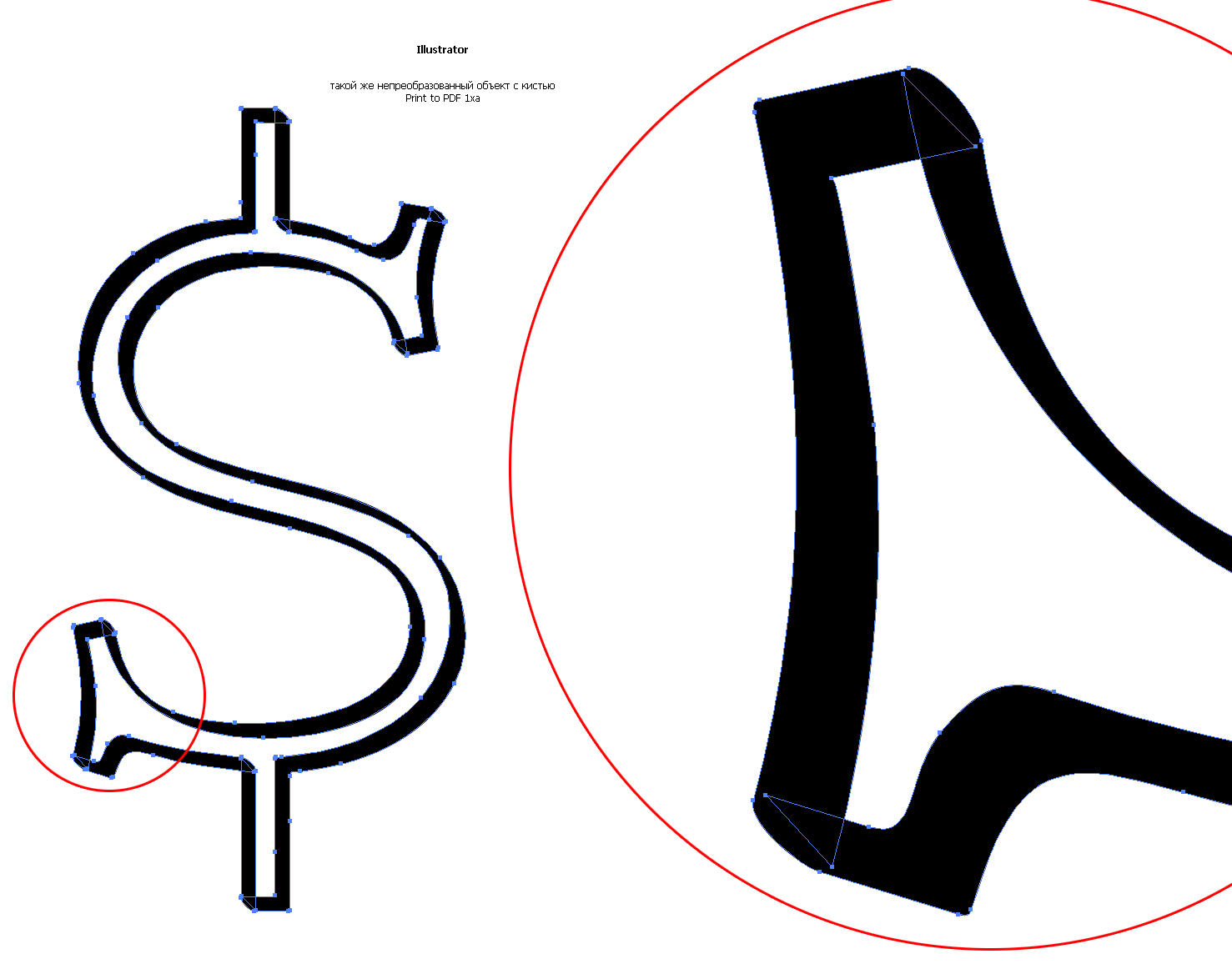

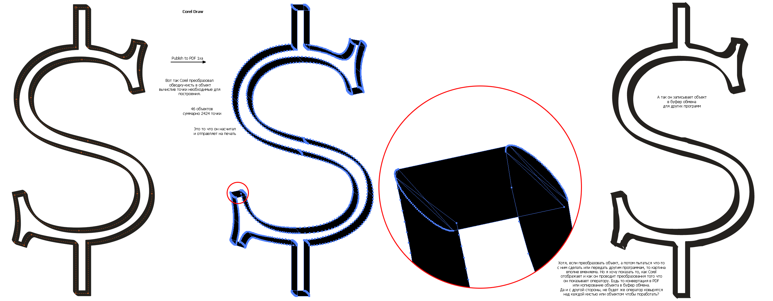

Точно по такому же принципу Illustrator пересчитает непреобразованные объекты с кистями и отправит в тот же PDF, или в буфер обмена для других программ. Казалось бы хаос из объектов, какие-то "ненужные" точки, но это совместимость, та которую не может дать Corel.
Внутри него говорите всё хорошо и сладко, тогда почему на сторону он выдаёт непонятные вещи? Почему модуль перевода обводок в объекты для Illustrator'а работает одинаково как для ручного перевода, так и перевода самостоятельного, а Corel этого не может или делает с действительно пугающим результатом.
Вот ещё пример, Corel, просто обводка кистью, 1 объект без всяких там прозрачностей уже. Не переводим обводку а сразу получаем PDF. Печать в PDF -- слетает кисть (в PS тоже слетает). Делаем Publish и видим: объектов похлеще чем в Illustrator'e, да и точек он проставил добротно. Получилось 46 объектов и 2424 точки!
А копирование объекта из среды Corel'a в тот же Word или PhotoShop даёт результаты просто взрывающие мозг.
Остаётся преобразовывать объекты вручную, да и то, количество точек и двойных/тройных узлов мы наблюдали из эксперимента №1, где тоже не сладко.
А всеми нелюбимый Illustrator почему-то спокойно оперирует непреобразованным объектом, спокойно копирует его в тот же Word или PhotoShop, спокойно транслирует в PDF, создавая 1 объект с 98 точками.
