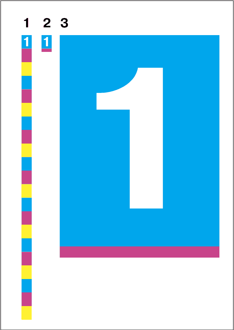

Разбросать постранично PDF можно с помощью штатного скрипта PlaceMultipagePDF. Но дальнейшая верстка будет действительно не столь удобной.
На картинке 3-шаговая иллюстрация моего предыдущего ответа.

Таки да, CS3 и CS4 не позволяют этого сделать. Значит все написанное выше верно пока только для CS5.
Как вариант, можно временно изменить высоту документа, но и там есть ограничения в 5,5 м. В таком случае 36 страниц формата А4 можно разбить на 2 ленты.
imma, в CS4 и CS3 можно еще увеличить размер монтажного стола с каждой стороны до 3 метров. В результате получаем общую высоту 11,5 м. Я еще вчера Ваш метод пробовала на 30 страницах pdf A4 формата и пришлось наращивать не только высоту документа, но и монтажный стол. Но в целом метод сработал.
