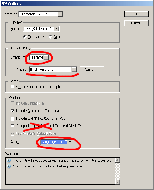

Взять любой файл и при пересохранении в ЕПС посмотреть на параметры так уж сложно?
Ответ: Как оптимизировать иллюстраторовский макет, чтобы он побыстрее попал в печать?
Я как раз посмотрела. Из похожего нашла настройки Flattener и Пресетах. Еще нашла Compatible Gradient and Gradient Mesh Print (хотя не уверена, что это сюда нужно). Сохранила. Плашка как была с прозрачностью <100, так и осталась. Я думаю, я Вас неправильно поняла.
Даю превью из 13-й версии.
Обратите внимание на то, что в ЕПС Иллюстратор пишет информацию о первоначальной сцене, что позволяет восстановить прозрачности при повтороном открывании макета Иллюстратором. Но при линке в вёрсточную программу будет прочитана только та информация, что относится к PS.
Несмотря на предупреждения, видимые на скриншоте, результат получается вполне адекватен.
ЗЫ. Не рекомендую оставлять и портировать шрифты в ЕПС - это заканчивается чаще плохо, нежели хорошо. Превратите шрифты в кривые.
    19.1 КБ · Просм.: 933
