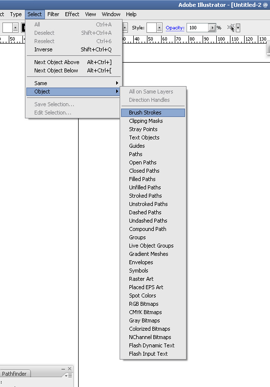

Способов мильон. И всё зависит от вашего макета.
Вот вам плагинчик, кидаете его в папку C:\Program Files\Adobe\Adobe Illustrator CS3\Plug-ins
и в меню Select появляется такая штука см. аттач, может поможет при выделении.
ЗЫ. Пользуясь такими командами как Object->Hide или Object->Lock достаточно быстро можно убрать то, что не нужно, а соответственно оставить то, что нужно

Ответ: Как выделить все заслоненные объекты?
За скриптик спасибо, но проблема-то в другом. У меня все объекты вида filled path. Выбирать их надо по одному-единственному признаку - перекрытости лежащими сверху объектами.
Покажьте скриншот. Признак перекрытости лежащими сверху объектами - это только если скрипт написать, имхо, а значит нужно как-то по другому подойти к проблеме и выделить другим способом.
Обсуждалось неоднократно:
http://forum.rudtp.ru/showthread.php?t=41240
http://forum.rudtp.ru/showthread.php?t=23039
Если обобщить — нет автоматического способа выделить объекты перекрывающиеся верхним объектом. Написание скрипта тоже обсуждалось. В Кореле можно написать такое только потому что это предусмотрено разработчиками, а самому написать такую функцию — это углубится надо неслабо.
