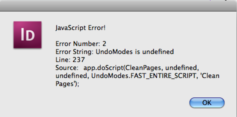

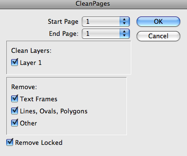

У меня на маке в CS3 вот такая батва с вот такими установками.
ЗЫ: Ну да, малость подробнее. Документ из 1 полосы с 1 слоем. На этой полосе есть залоченный Master Text Frame и поверх него Rectangle с Undefined контентом. Более никаких объектов на полосе нет. Мастеров - 2. [None] и A-Master (Facing Pages). Да, а как быть с объектами на них, если че? ;-)

Ответ: Как очистить все полосы?
Вы правы, проглядел, что параметры запуска app.doScript появлись только в ID CS4
В самом конце, последний блок if - замените строчку
Код:
if (parseFloat(app.version.split('.')[0]) < 5) {
строкой
Код:
if (parseFloat(app.version.split('.')[0]) < 6) {
