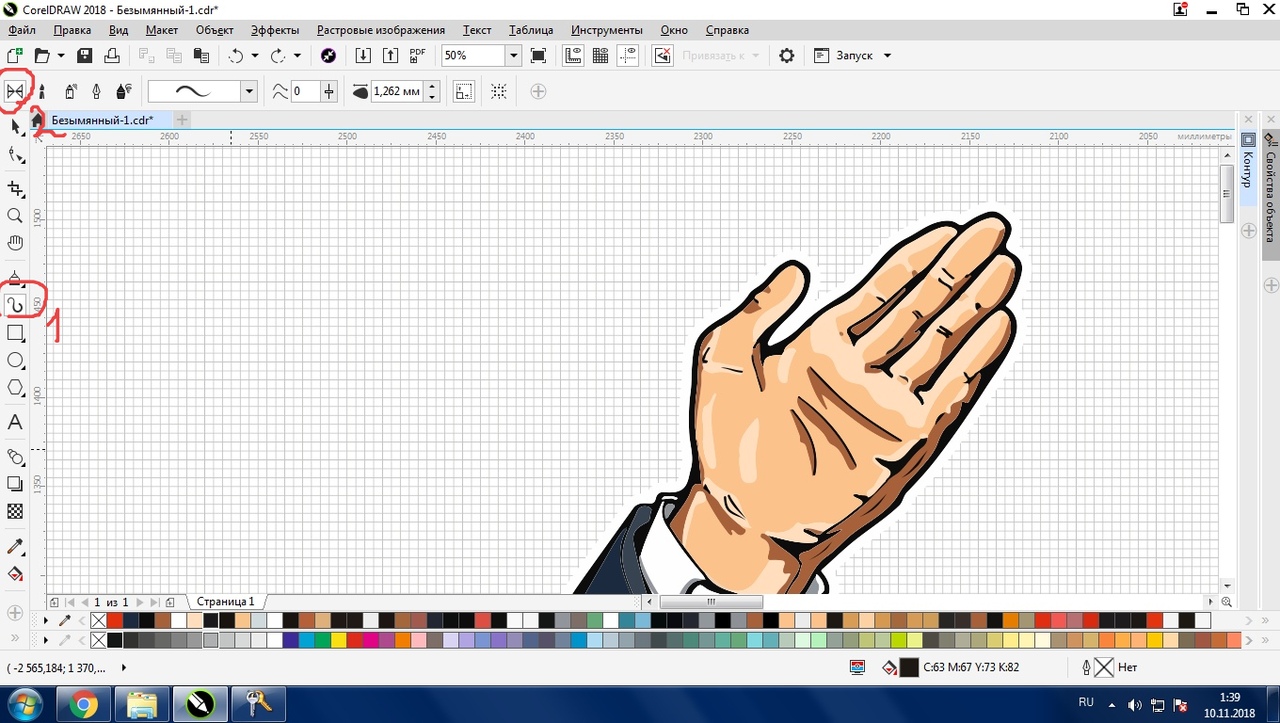

так я когда рисовал нажимал 1 и потом 2 и вот этой штукой дорисовывал

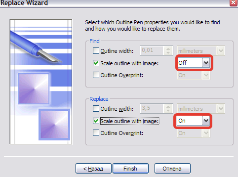

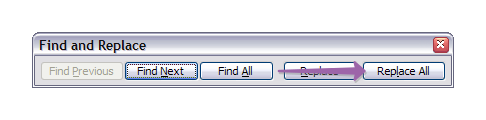

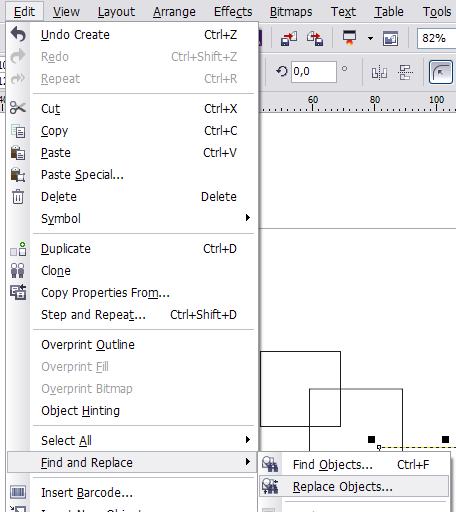

И не закрывая последнее нажать кнопочку на каждой странице
Если надо отключить масштабирование, то на третьем скриншоте поменять значения в обведённых местах
У него, судя по всему, не обводками, а кистями все нарисовано. То есть, надо каждую вот так делать

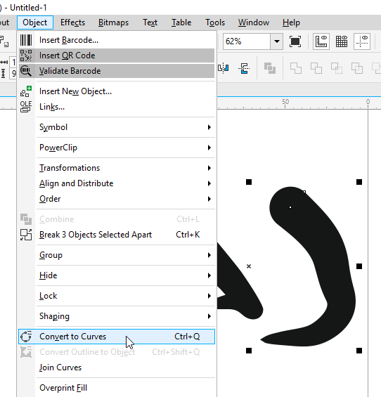

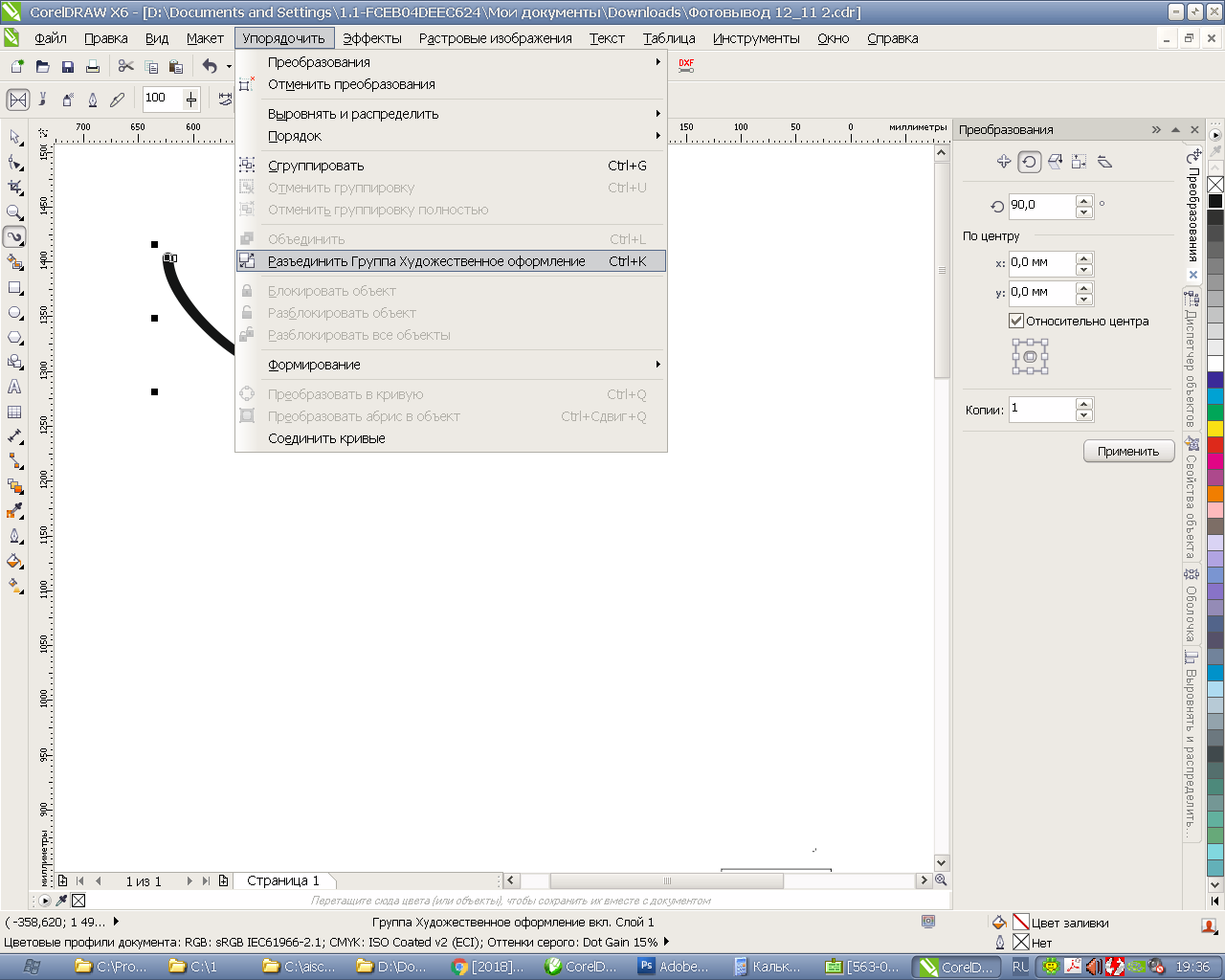

свою проблему решил так :
1) выделил все
2)разгруппировал все
3)ctrl + k
4)работает
чудо! 'alil'
