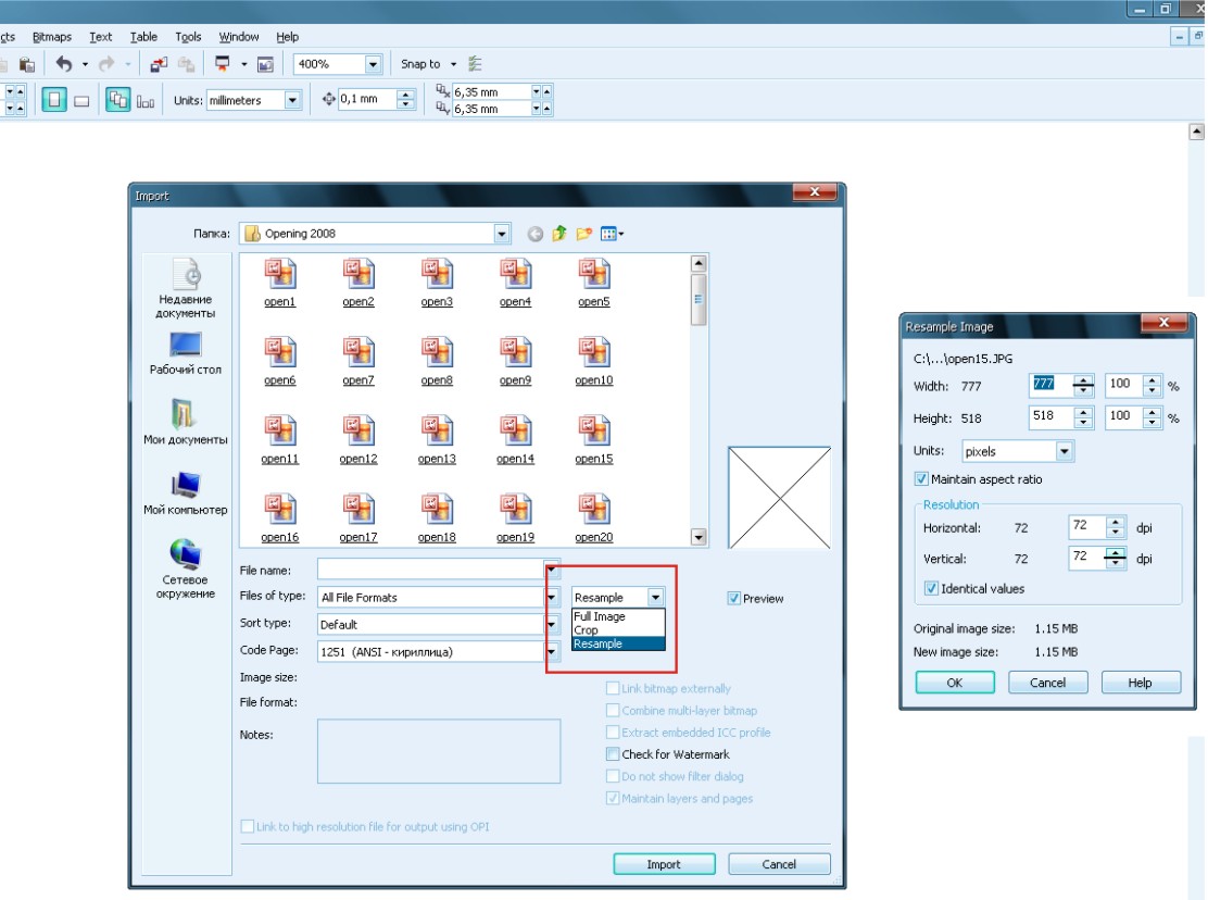

Ответ: Как импортировать рисунки с заданными размерами
В параметрах Импорта тоже кое что есть,
можно попробовать, хотя так придётся видимо
делать с каждой фотографией
    298 КБ · Просм.: 1 095
