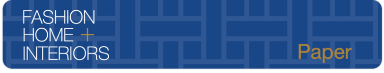

оттенок близок но TPX ярче и контрастнее
    48.2 КБ · Просм.: 229
правильно он називается PANTONE(R) F+H paper.acb проверял через пантон колор менеджерб не могу сюжа почемуто прикрепить если кому надо могу скинуть на почту
Навряд ли кому надо, но если хотите сюда прикрепить, запакуйте в zip, как в сообщении выше
