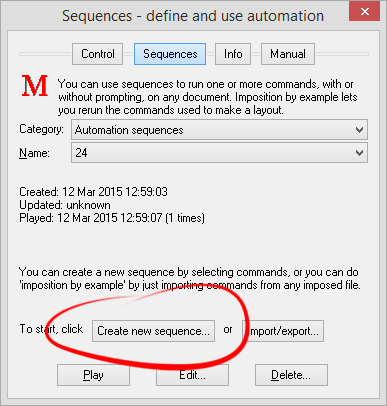

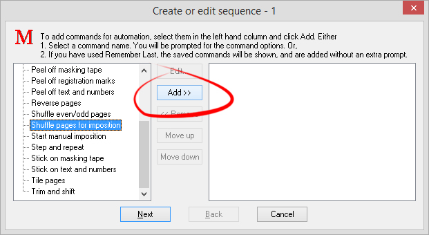

Создаешь новый экшен (1), выделяешь необходимое действие (идти надо по порядку), жмакаешь Add (2) и QIP выдает диалог настроек. Там забиваешь сначала Shuffle, потом N-up и т.д. Далее Next -- задать имя будущему экшену и выбрать тип выполнения. В твоем случае имеет смысл выбрать 3й пункт если необходимо сократить время и кол-во действий выполнения до минимума.
