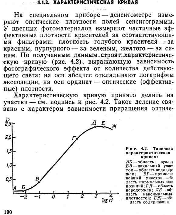

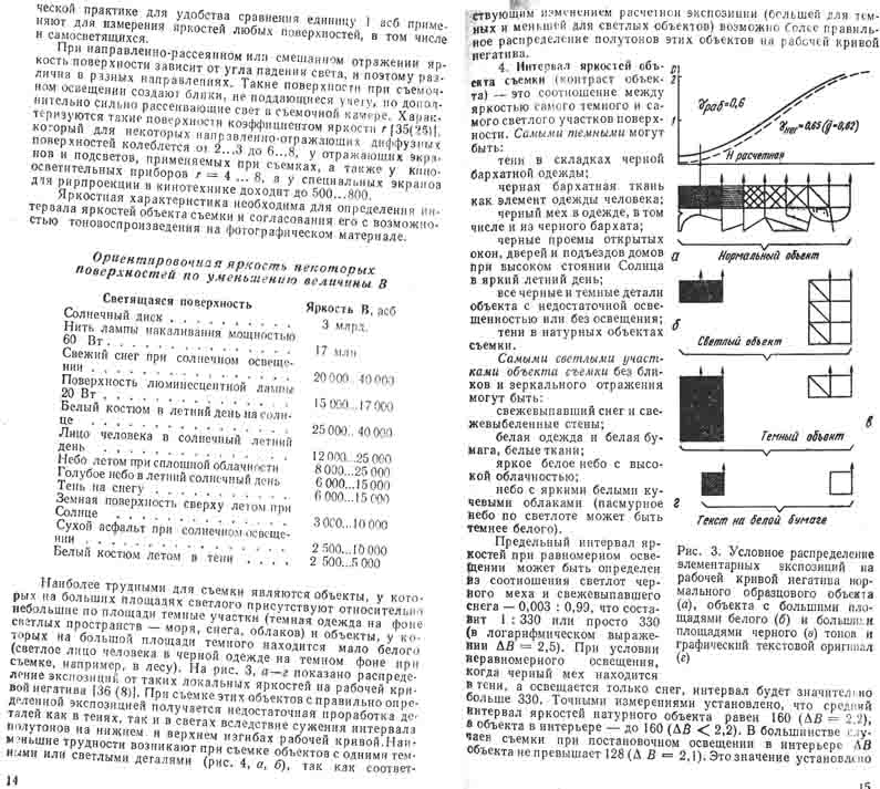

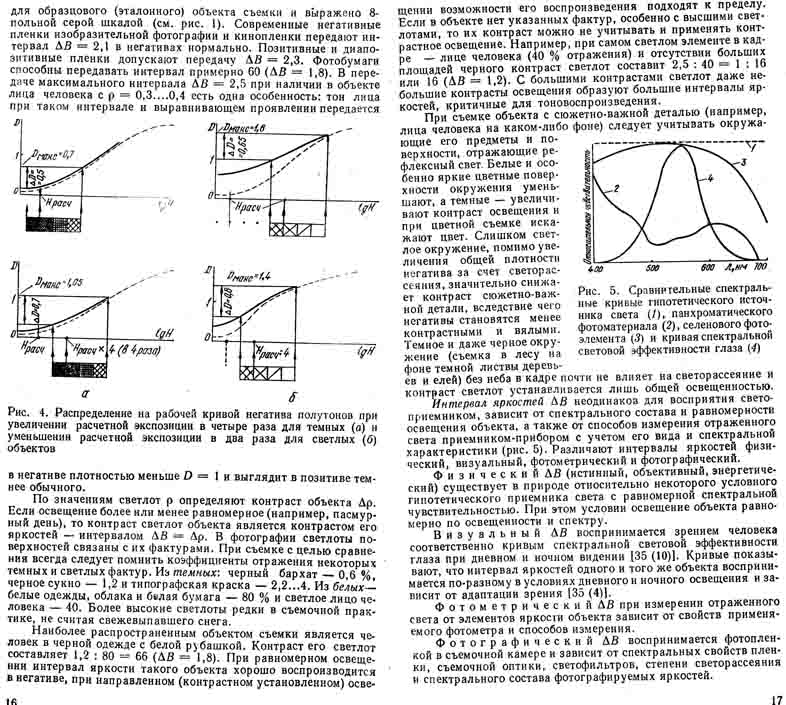

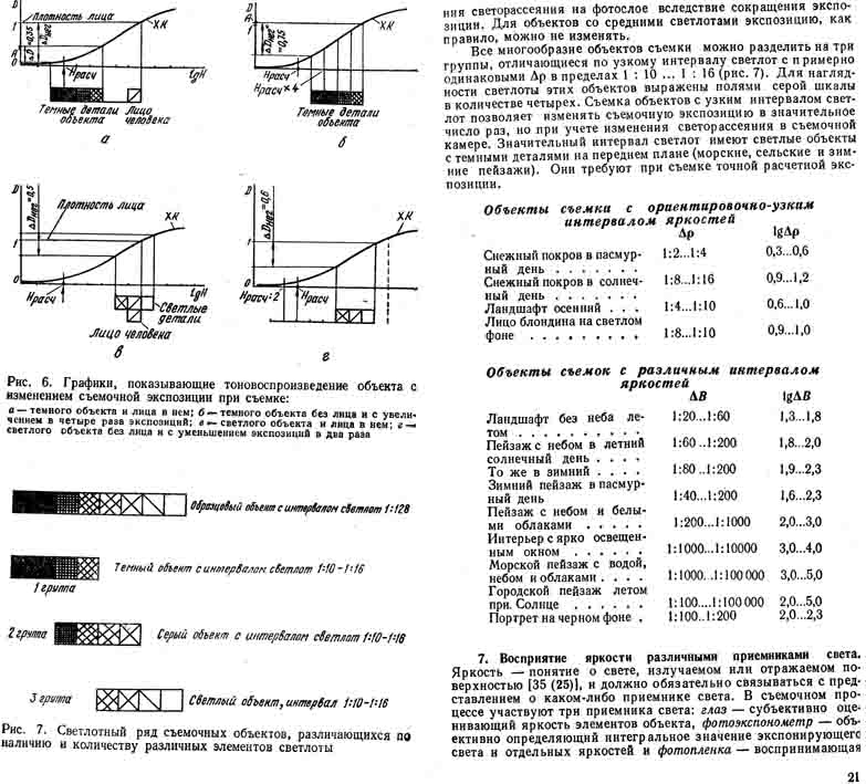

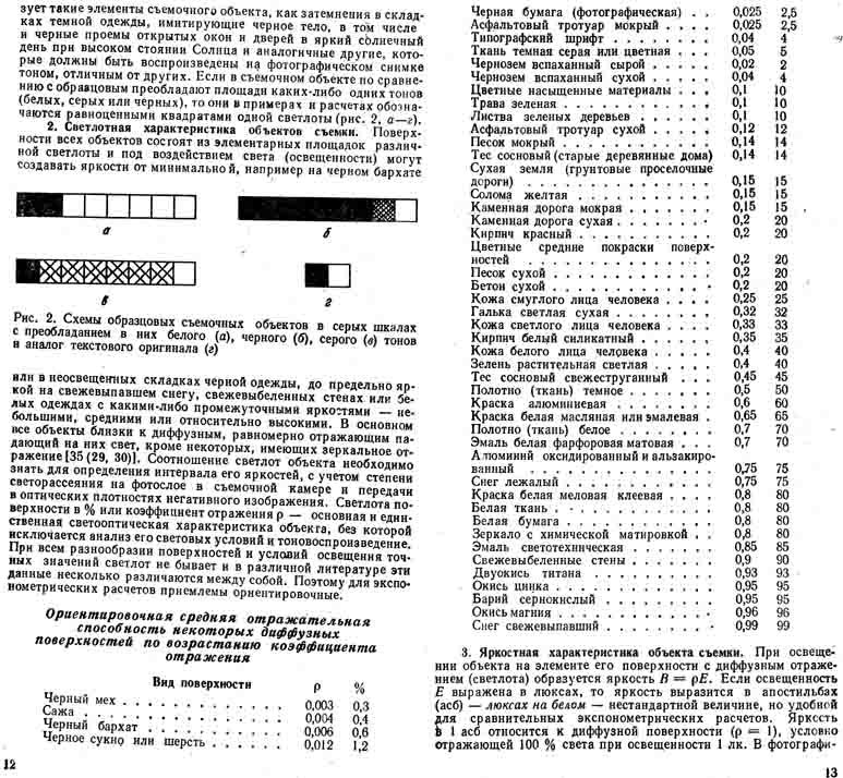

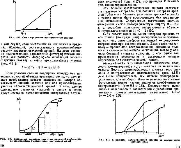

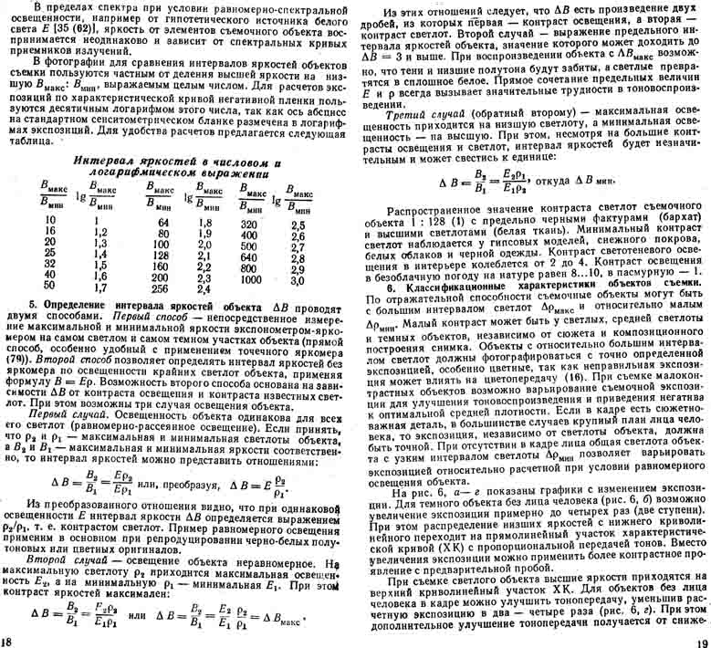

Может в студии... Но на натуре диапазон светимостей сцены может достигать и 8D. Какой уж тут экспандер... Подробнее и для устранения путаницы привожу сканы со справочника Д.С. Гурлева.
Что же до негативов, то ни в одной лаборатории (минилабы) не могут реализовать и половины ФШ :(

Вы знаете, я провел серию экспериментов по измерению контраста сцен от точки съемки (Хант подтвердил правильность моей позиции замера от точки съемки). При замере контраста обычно освещенных сцен от точки съемки значение не вышло за границы 9EV-->2.7D даже в ослепительный солнечный весенний день. Если в сцене нет неба, то ситуация ужимается до 8EV. При контровом освещении конечно же ситуация иная.
Если производить измерение не от точки съемки, а ползать по самой сцене с фотометром, то можно выйти на огромные цифры контраста. Но зачем это делать? Ведь интересует нас именно точка съемки...
