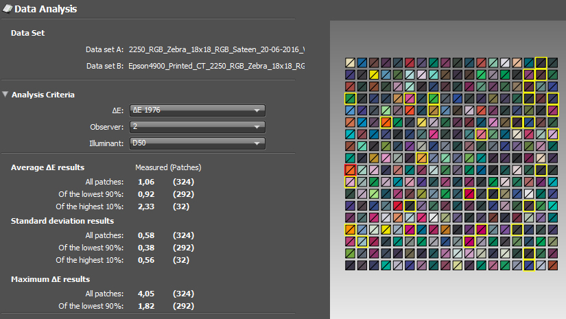

Референсы я выковырял. ColorLab помог.
Мне надо учесть изменение результатов измерения по ходу!
Пока вычислил эмпирическим путём некие значения, на которое умножаю спектры.
Потом меряю, сравниваю. Наконец цветопробой стал попадать в тиражный цвет.
Пока решил остановиться на таких цифрах, как на картинке.
Но это же опытным путём, хочется теоретического подкрепления!.. :)

Здесь одновременно, как бы ДВЕ задачи!
Пыль поднимается при перемещении прибора по линейке.
И с каждым рядом измерения становятся всё темнее и темнее, после 18 рядов набегало уже 2 по L*.
Если делать spot-замеры, то пыли нет. НО. Происходит стабильное изменений измеренных значений.
При spot-замерах такой суперэффект относительно "линейки" - примерно на 3 единицы изменяется b*, т.е. патчики становятся "желтее". И на 1-2 меняется a*, т.е. патчики становятся зеленее, и L* на 2 единицы светлее. (Напомню, что пыль давала исчо парочку на L* "по ходу").
В большЕй степени это проявляется в "светах", в средних тонах разница уменьшалась раза в два. В "тенях" её уже почти не было.
Результат этих неточностей при измерении я наблюдал на несоответствии печати с цветопробой.
Печать была светлее, зеленее и желтее Пробы именно на эти значения.
Перемеряв ВСЁ в spot-режиме я лишился этих отличий.
НО времени потратил очень много. 2250 патчиков "ручками" измерять ещё та радость. Их ещё и усреднять надо... (не сглаживать)
А профайлов шесть штук.

Вот я и "поборолся".
И значения уточнил (сейчас у меня максимальная дельта Е - 1,5) и пыль не поднял... :)
