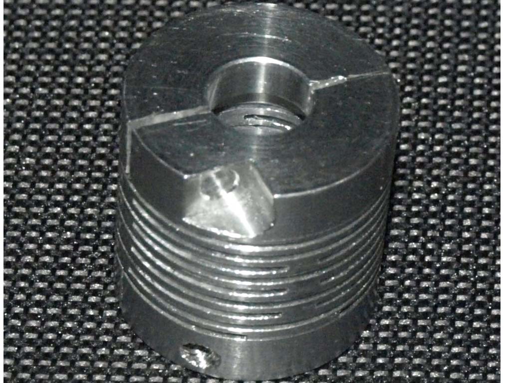

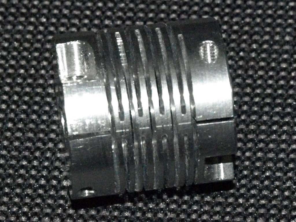

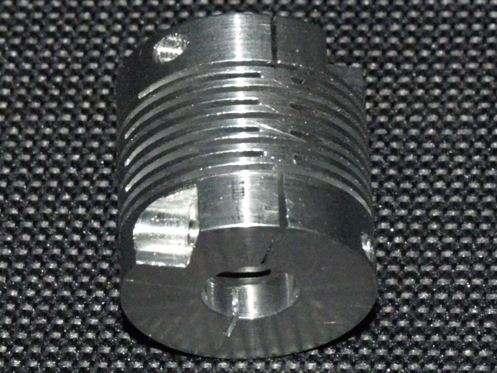

Тут вот очередной 44й пепелац болеет ржавым энкодером и треснутой муфтой... Так вот наш ответ Чемберлену (ну кроме восстановления энкодера) :)

Ответ: История одного потопа
И чё, даже слегонца пружинит, как оригинальная?
Есть эти вещи в союзе и стоят не дорого. Интересно, во сколько вылилось по цене ? Я бы не рисковал энкодером. Вот он стоит немерянно. Жаль будет, если из-за этого вылетит. Там ещё сталюка наверняка хитрая должна быть.
Вообще впечатляет.
Ask! :) "Сам ковал, не враг дал" ©
Вообще впечатляет.
Дорого! Ой дорого стоит моё время... :) Опять же Д16Т - очень дорогой сплав, амортизация станков там, компенсация шумового воздействия родне... очень дорого! :)

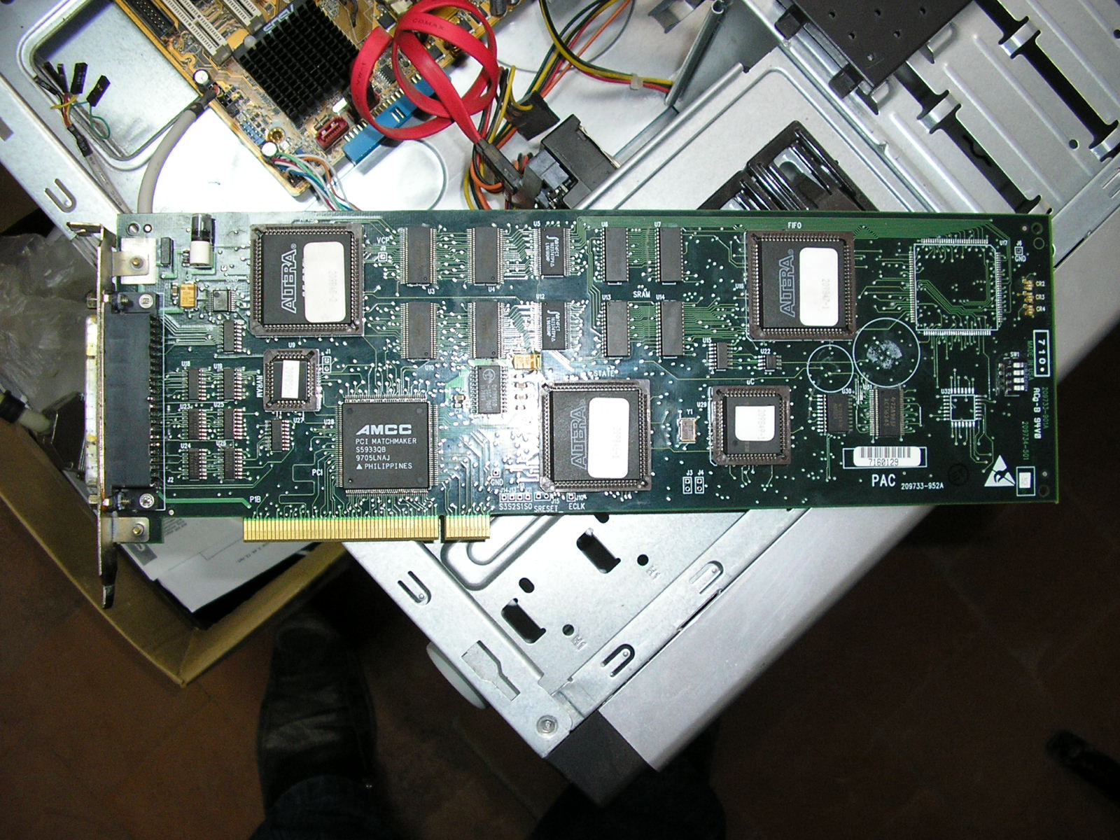

Ну вот после долгой глюкавости, видимо окончательно сдохла APIS карта в компе (которая PAC board), симптомы - при включении компа, иконка с Авантры о невключенном РИПе пропадает, прогружается комп, и APIS карту РИП не видит, врубает Null Device, в логе пишет - "Ошибка открытия драйвера APIS", и всё...
Пару раз было так - включается, обнаруживает карту, РИПует задание, но как отправляешь на вывод - не рисует, индикатор в РИПе очень быстро добегает до 100 процентов, на самой Авантре или нет ничего, или висит задание но индикатор не двигается, задание на Рипе заканчивается - пленка проматывается, или остается на месте...
Судя по всему купание для APIS карты на пользу не пошло...
До этого был глюк - по всей пленке, в размер страницы, указанной в PDF или PS файле шел фон, представлял собой паралельные линии, которые шли по Low scan, как будто помеха откуда то пробивалась, лечилось шевелением разъема в карте (дело не в разъеме и не в переходнике - ни них в первую очередь подумал и попросту их перепаял), видимо вместе с разъемом шевелилась и сама плата и где то восстанавливался контакт...
Теперь вопрос - где можно ОЧЕНЬ БЫСТРО найти эту карту, могу взять в аренду, с последующим возвратом, и соответственно с деньгами, знаю где продают за бугром - но на доставку оттуда необходимо время... Живу в г.Астрахани, если кто может дать карту на время - пишите сюда, а лучше звоните 8-903-321-3323. Нужна ОЧЕНЬ срочно...
А может для начала тупо пропаять и перепрошить, всё одно же труп...
А вдруг?
И кондёры там не товось, не вздулись? И транзисторы с резисторами не видно следов обжига?
Просто платка то 100% стоит не в...но, да и доставят её не скоро.
А с доставкой...
Подсказка:
Билет в самолёт туда, билет на самолёт обратно. Открытая виза.
По любому встанет дешевле, чем покупать здесь и по срокам в том числе.
JAW - Вы в натуре не видели РАС плату, а опять лезете с советами...
Merlin666 - драйвер платы переустанавливали?
При купании красного коня в петров-водке чипаки из разъемов вынимали? Советую извлечь и повторить банную процедуру.
При запросе ФНА Ваш РИП не получает в ответ код/номер типа устройства. Может сбоить один из приемников 75ALS197 возле разъема APIS.
Ну и еще одно слабое место - короткий кабелёк часто перегибают слишком сильно со всеми истекающими...
Merlin666
Плата большая, действительно бывает шевелится в разъеме. Там с обратной стороны если дырочка, через которую можно продеть хомутик и прикрепить к корпусу. (Не по теме лечения платы, а так, мысли вслух).
agfa-ats
Да нет, похоже там как и с SMD - мозги потекли. Так как давно Мерлина эта проблема гложЫт.
Да, драйвер платы переставлял, переставлял плату в другой слот на мамке, плата в винде обнаруживается - просит дрова и всё такое, но после установки дело дальше не идет...
По совету zmeionline поменял комп, на нем такая же фигня...
Внутренний тест Авантра проходит без проблем....
Возможно просто окислились контакты в разьеме и нужно не пошевелить, а разьединить/соединить несколько раз. Как правило горят передатчики. APIS работает по протоколу запрос - ответ. Нет запроса, нет ответа.
Как правило, неисправную микросхему легко определить тестером. Реже горят приемники/передатчики на самой DEC и замена APIS не поможет.
Звони Павлу Бабушкину, он тебе уже помогал. Я просто сейчас не в курсе есть ли APIS, но приемники/передатчики точно есть, и для APIS (они в планарном корпусе) и для DEC (в DIP). Кстати на APIS два передатчика лишние, он расчитан на передачу слова (16 бит), а Авантра пользует 1 байт (8 бит).
Merlin666 ты вроде у нас как "сын полка". (Извини, что тыкаю).
Я люблю обращение на ты. Поэтому никаких обид и непонимания :)
На плате РИПа у меня стоят в планарах... Какие именно не используются? А то можно попробовать их перепаять...
По моим ощущениям - вода во время потопа проникла по межслойным переходам вглубь платы, и сидит там до сих пор - снаружи отверстия окислами закрыло, а внутри она есть - и до сих пор творит нехорошие дела... Прост опо переходнвм отверстиям видно то они окислились, а кондеры своим зарядом еще и добили - электрохимическая коррозия это не хухры мухры, на пульте от кондиционера разъело полностью две ноги на процессоре, еще одну истончило до толщины волоса, УПС - тот вообще остался без дорожек и силовых кабелей...
Я то давно ждал этого момента и уже заранее удочки стал закидывать где купить, хотел сделать всё в штатном режиме, но как всегда всё свалилось неожиданно...
U8 точно, но не спеши перепаивать, проверь тетстером битые входы/ выходы отличаются по сопротивлению на землю или питание от целых. И контакт от разъема до ножек микросхем хорошо проверить. Схемы APIS нет у меня, но можно разобраться по схеме DEC и кабелю, куда какие сигналы идут. APIS из двух частей: последовательный интерфейс (RS 232) и передача байта видео сигнала. То что нет связи виноват RS 232.
PS. Если нет схемы DEC вышлю, давай адрес. И что на ней маркировано: 501 (Rev C или В).
PS. Кто входы видно по обратной стороне платы, входы дифференциальные и нагружены на 100 омные сопротивления.
По моим ощущениям - вода во время потопа проникла по межслойным переходам вглубь платы, и сидит там до сих пор ...
Если есть газовая духовка - греешь её до 120-150 градусов и платочку туда минут на 5-10 - всю воду как рукой снимет, только посмотри, чтобы на плате не было электролитов в 85 градусном исполнении - они не любят греться (на крайний случай отпаяй и без них погрей).
А про PLCC и разъёмы agfa-ats и igors дело говорят - вынуть-вставить не помешает, а у PLCC ещё и ножки ластиком почистить.
Вот этим сейчас и занимаюсь, танцы с бубном, добился того, что увиделся ФНА, и даже вывелся один плейт, но опять с фоном, при попытке вылечить качанием - опять пропала связь...
Вопрос - микросхемы в разъемах должны стоять до упора вставленые или немного возвышаться над разъемом? (у меня все вставлены до упора, но я думаю они должны немного торчать - видно что контакт лучше)...
Вообщем путем изгиба платы иногда пробивается обнаружение... Почистил контакты пока только на одном чипе - чищу стертой нулевой шкуркой - как раз снимает верхний окислившийся слой... Сейчас поеду буду снимать остальные и их тоже чистить, экстрактор только найду...
Фотка платы ниже, версию гляну сейчас - смотаюсь в офис...
По поводу грел - я ее грел, феном, тепловентилятором, прогревал так, что руки не держали, больше температуру побоялся делать...
Вот как раз по поводу разного предназначения - огромное спасибо! Ща буду копать в сторону самой дальней микросхемы - она FIFO, как раз наверное за интерфейс RS232 отвечает...
Паралельно заказываю плату, но буду ковырять и эту.
Адрес - merlin666СОБАКАmail.ru . Схемы можно от всех вариантов (только для частного пользования) - с паяльником дружу, разберусь...
Вот еще интересно за что отвечают и какое назначение у DIP переключателей в самом конце платы, и индикаторы что показывают...

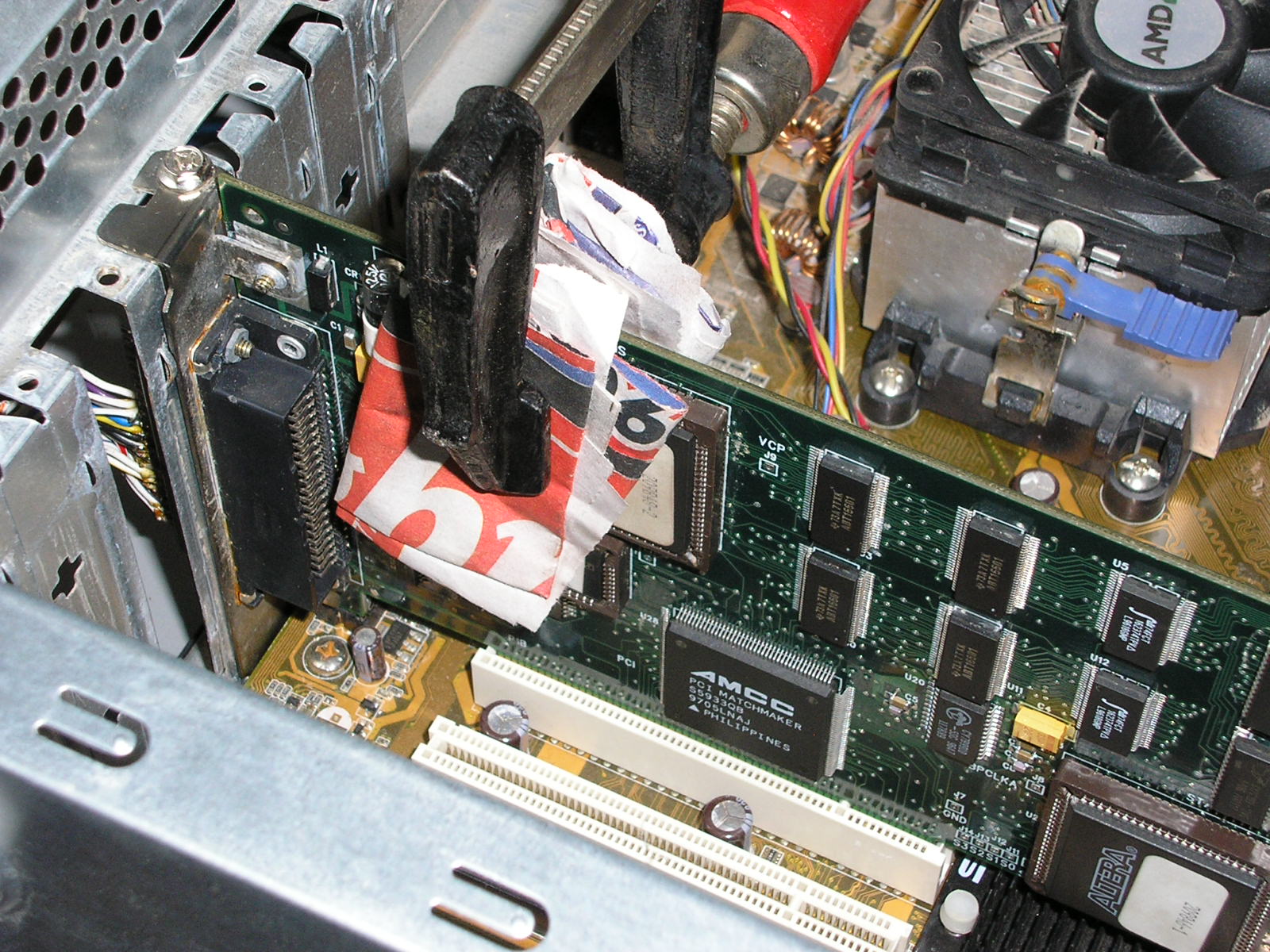

А я таки заставил ее работать! :)
Скорее всего действительно дело в непропае или неконтакте.
Сначала я вытащил по очереди все микросхемы, аккуратно зачистил ножки, и вставил обратно - включаю, болт...

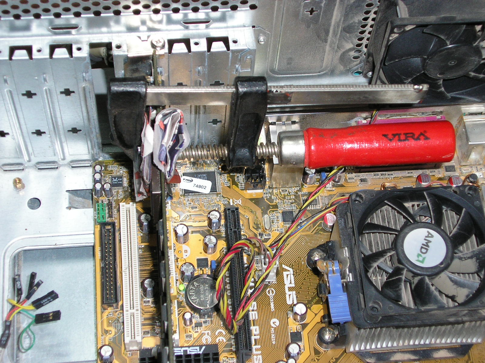

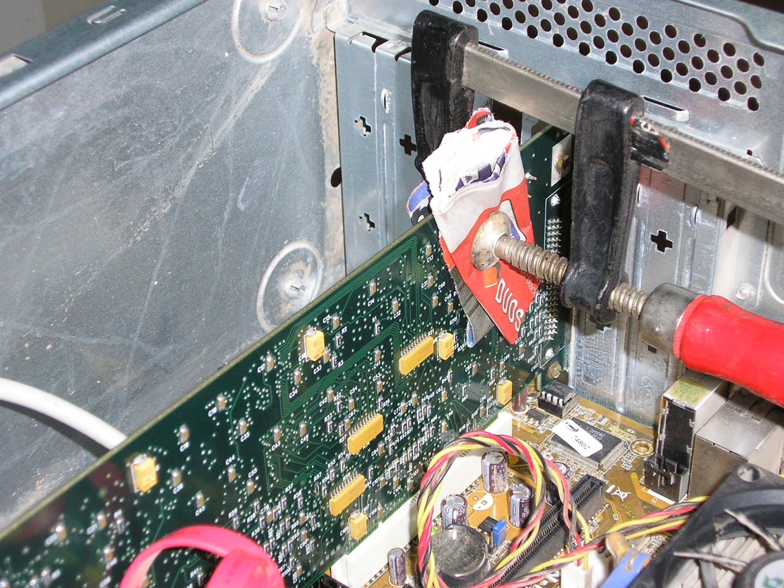

Ладно думаю, и начал диагностировать при помощи пальпирования :) - аккуратно но сильно прижимал различные микросхемы в разных местах, паралельно пытаясь UNIDIAGом делать сброс - вот таким нехитрым способом вычислили врага - им оказалась микросхема, самая верхняя и ближняя к разъему, подписанная APIS... При нажатии на сторону, ближнюю к разъему все начинало бегать и сверкать, отпустишь - всё пропадает...
Путем подручных материалов, была сварганена следующая конструкция (на фото) - 5 комплектов, полет нормальный, ночью еще затестирую...
    392.8 КБ · Просм.: 763
    394.5 КБ · Просм.: 998
    394.6 КБ · Просм.: 651
Блин, не заметил...
3-я фотография. А что там с обратной стороны корпуса к разъёму подпаяно... В общем тоже жестоко...
P.S. В общем при помощи лома и такой-то матери русские победили.
