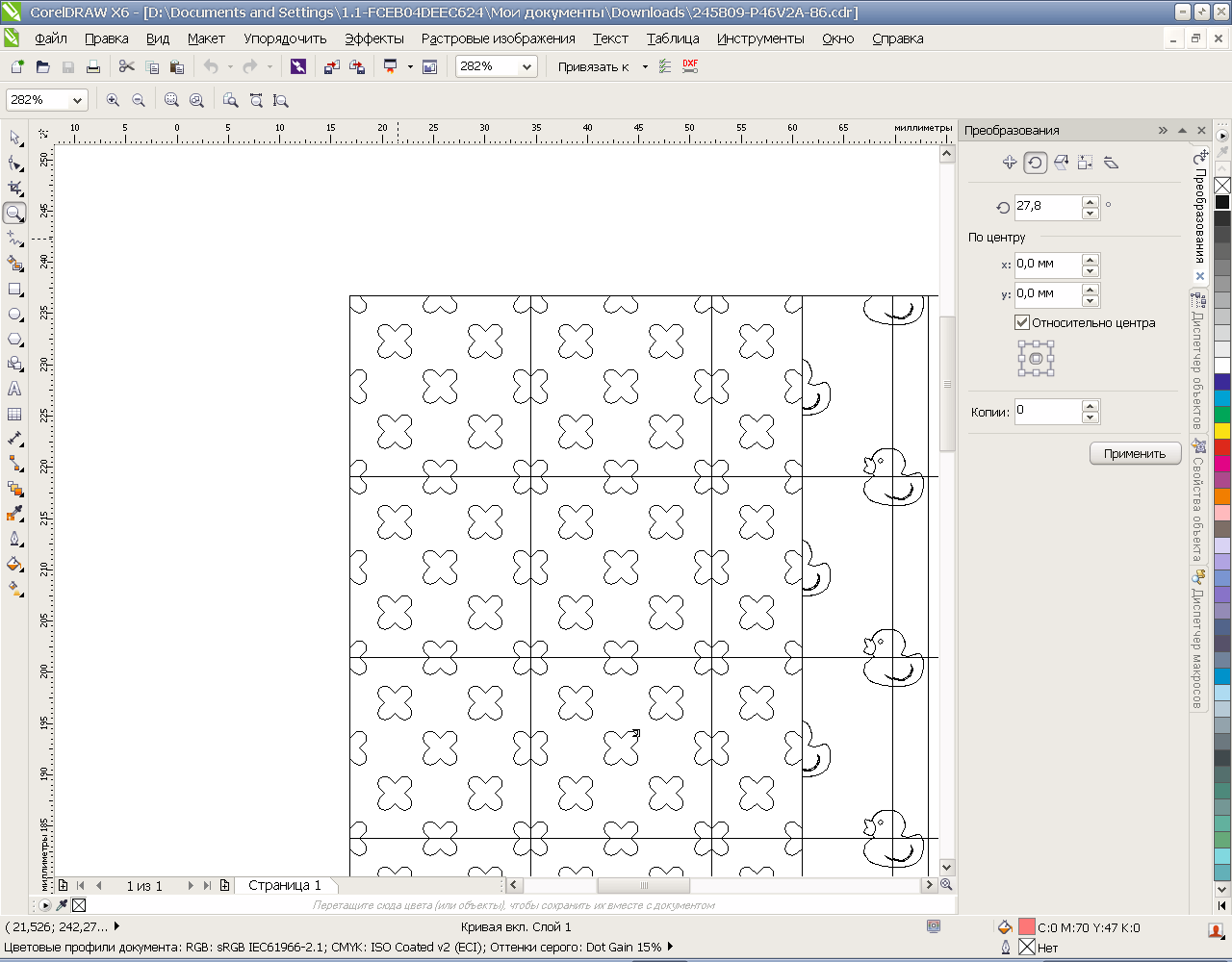

Открываем ваш файл в каркасе:
Вот вам искомые бесшовные паттерны на блюдечке!
Реакции: carry и ekkl

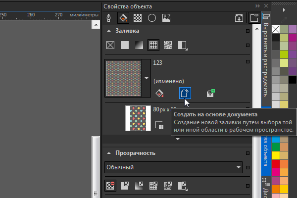

Ну, а теперь их нужно применить. Для этого в свойствах объекта в заливке я выбираю "создать на основе документа", потом нужный мне "квадратик" и жму применить.
Потом в свойствах заливки её можно масштабировать, вертеть ка нужно. Так?

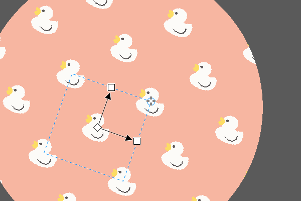

Вопрос состоял в том: правильно ли я делаю; нет ли способа проще, чем "попадать" в нужные точки. Мне казалось, что усложняю.
Тем более упустил из виду, что можно перейти в каркасный режим.
)чтобы програма вас понимала, прежде вы сами себя должны понять. когда патерн создан для иллюстратора, очевидно, что он считает его грамотно, но раз вы перенесли его в чужеродный создателю патерна Корел, самое вероятное, что логика для него будет не совсем понятна, неочевидна, и нужно вручную указать что именно считать ячейкой. указывая блок ячеек вы фактически сами сбиваете програму с толку))) он вам и множит этот блок.
