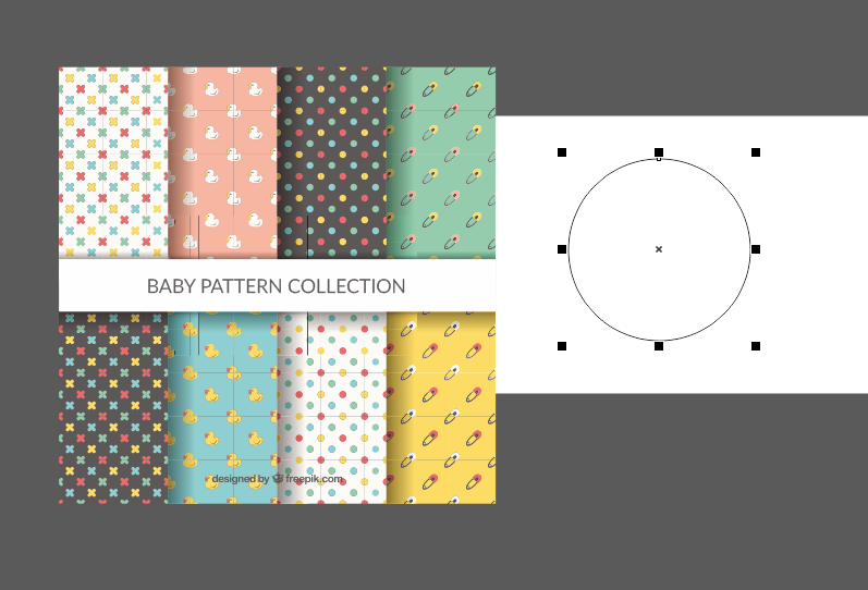

Есть несколько файлов узора (заливки). Спрашивается, как применить эту заливку в кореле?
Интересует тоже возможность редактирование цветов. Например, для вот этой.
Pattern from eps
Ну, или вот такую, как применить? Collection of back to school patterns in different colors
Насколько я понимаю, в кореле не предусмотрена возможность редактирования цветов для векторной полноцветной заливки. Перекрашивать можно только на общих основаниях.

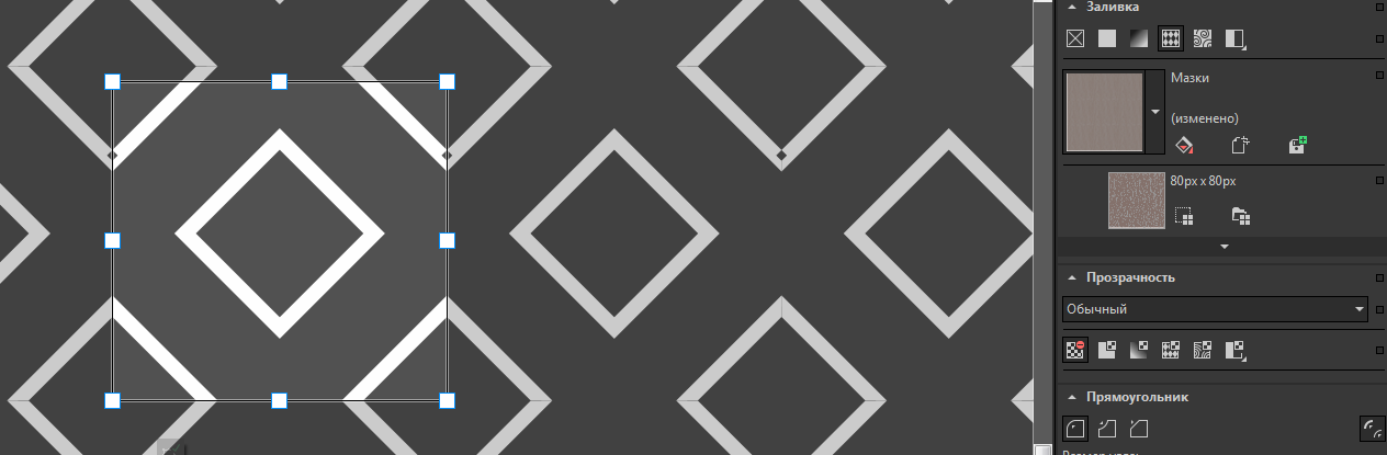

И ещё интересует, как применить эту заливку? Выбрать заливка по образцу, и потом пытытьсь попасть на узлы так, чтобы узор получился бесшовным не очень интересно.
Заливка уже должна быть бесшовной

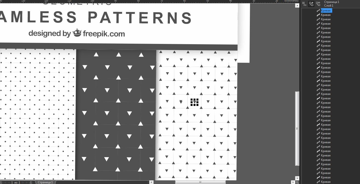

Прикреплённый в первом посте файл ЭПС, что являет: узор из шейпов, или все-так набор нескольких заливок, а я просто не правильно его открыл/использую. Потому что ВСЕ узоры, которые я скачивал вот такие. Может они только в иллюстраторе работают, или...
У меня открылся просто как набор кривых. Каждая может окрашиваться и т.д. (импорт как редактируемый).

С одной стороны достаточно простые регулярные "узоры", можно размножить на желаемый размер. Если стоит задача сделать паттерн, то Tools->Create->Pattern Fill.
Это просто небольшой конфликт понятий. Паттерн ом-то называют и не специальную компьютерную заливку предназначенную именно для Корела, а вообще любой заполняющий поле повторяющийся рисунок без швов. Из этих вот треугольничков на плашках можно составить фон, если ставить их рядом друг с другом. Если нужен "второй ряд", тут придется подогнать немного. Но в любом случае - это не специальные кореловские "паттерны", предполагающие определенный размер, формат файла и т.д.
По ссылке на фрипик иллюстраторовские паттерны. В АИ их можно красить и модифицировать, и паттерны не перестанут быть бесшовными.

Ну вот об этом и речь. В иллюстраторе они применяются на объект пипеткой. В Кореле же приходится "подгонять" вручную.
Теперь спрашивается: можно ли их конвертировать (с помощью иллюстратора или чего-то другого), чтобы упростить их применение в Кореле?

В кореле несколько иная идеология работы с векторными заливками, чем в иллюстраторе.
Конвертировать можно, но иллюстраторовских возможностей это не даст.
Ну а чтобы только применить заливку можно?

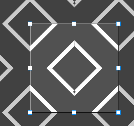

Вот так каждый раз нужно стараться "попасть в узор. В приведённом выше примере я немного не попал и узор не будет бесшовным.
    7.2 КБ · Просм.: 566

Делаете заливке Expand->Ungroup->ReleaseClipping Mask - получаете готовый бесшовный паттерн, который можно использовать в кореле
