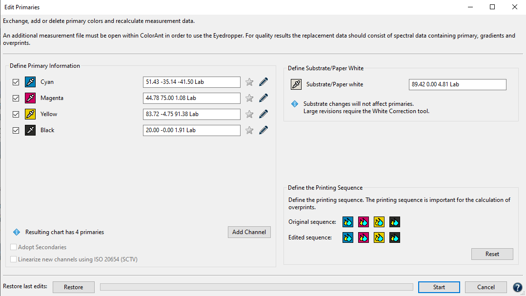

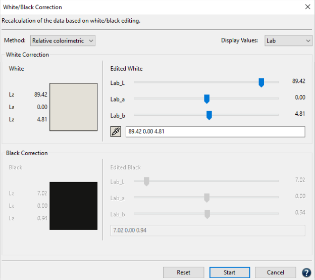

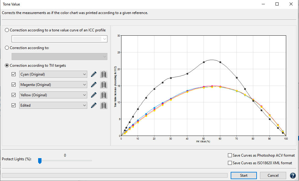

Нашел таки софт. Подскажите правильно ли я все понял
Открываю в программе icc файл профиля
Здесь меняю белую точку (метод Relative)
Здесь TVI
Здесь краски

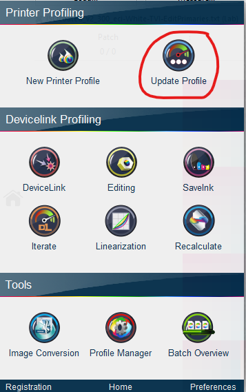

Дальше он не может просто сохранить как новый профиль, я должен сохранить его его как текстовый файл с измерениями и построить профиль по новой?

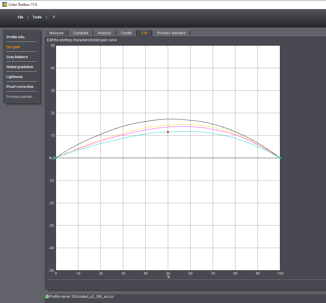

Или можно через вот эту функцию?
А я не знаю за что эта кнопка отвечает. У меня такой нет. Можно ведь в принципе нажать и проверить что получится. Например открыть потом в этом же колоранте и посмотреть что там стало с точкой белого и всем прочим. Сравнить с предыдущим вариантом профиля в нем же
В принципе так и сделал, смутило что он не предложил ни каких настроек (Til, старт черного и тп ) кроме версии профиля (2 или 4). Откуда он все остальное взял?
В сохраненном файле нету вроде.
А вы бы каким путем пошли?
Так это у вас на скриншоте скрин измерений. В нем понятное дело нет никакхи Тil и всего прочего. Это же не профиль.
Можно же после апдэйта открыть и посмотреть профиль. Что там стало с точкой белого после изменений, что с tvi.
Сравнить с предыдущей версией
Ну или сохранить файл измерений и сделать на его основе профиль в другой программе. Или судя по кнопке на скриншоте с "new profile", то colorAnt, по всей видимости, теперь и сам умеет профиля строить

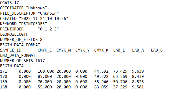

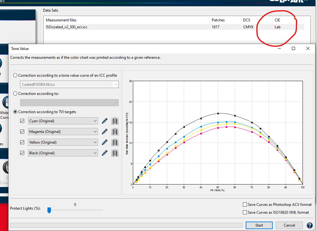

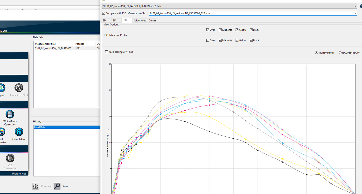

Заметил такой нюанс один и тот же профиль в разном софте (Color Ant и Color Tool) показывает разные TVI. Почему так? Кто знает где правильно?

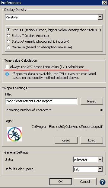

Скорее всего кто-то из них считает растискивания через XYZ. У Колоранта, сколько я помню, эта галка по умолчанию включена.
а где эта галка может стоять?
Воспринимает он измерения как Lab
Ничего не изменилось
У меня теперь вопрос, какому софту доверять, где править
