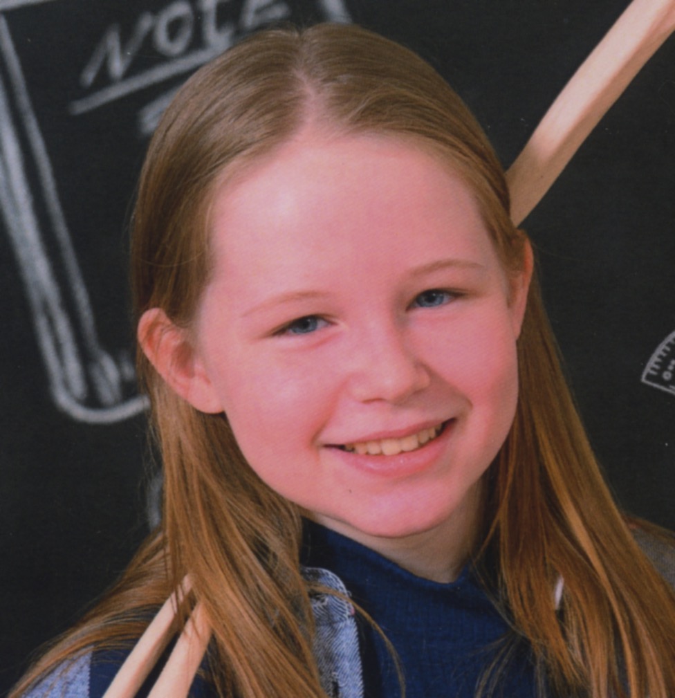

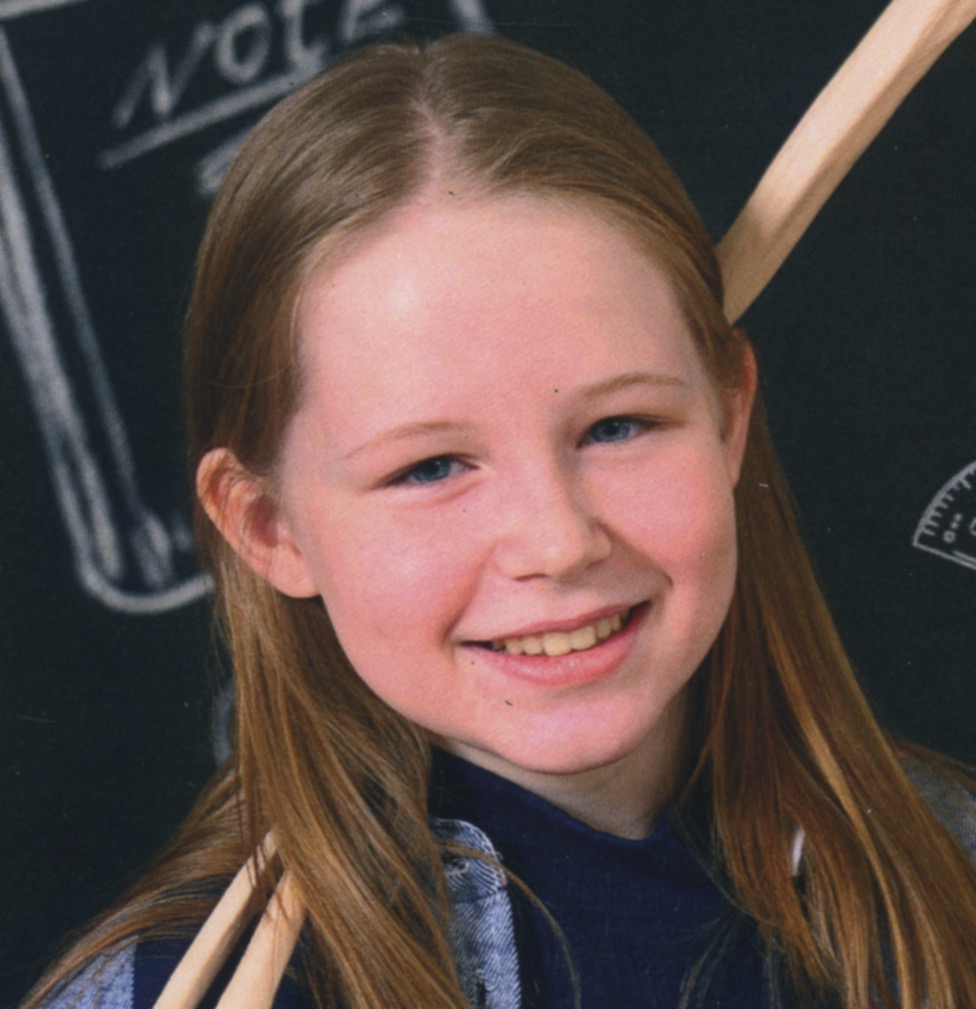

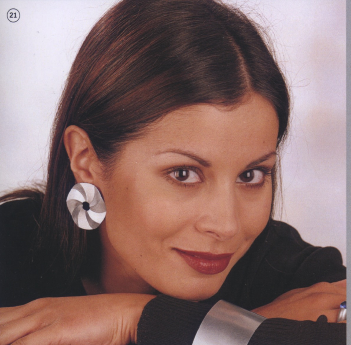

Всем здравствуйте! Может кто-то может помочь советом или кто-то сталкивался с такой ситуацией. Печать на Ricoh, ламинируем плёнкой такой Ламинационная пленка 330 мм x 30 мкн. x 300 м. БОПП глянец(Код:00000001720). После ламинации цвет уходит в красный, если лицо чуть краснит, после ламинации становится "поросячьего" цвета. Сегодня провёл эксперимент, заламинировал пробу напечатанную на другой машине, тоже в красный ушло. Значит тонер ни при чём, плёнка срезает какую-то часть спектра, хотя сама по себе не имеет оттенка. Её много, поэтому не вариант искать другую. Какие есть варианты решения? Уменьшать насыщенность красного в Ph, строить профиль для ламинации( есть i1 Pro и i1Profiler работающий)? Как этот профиль подключить для печати к оборудованию? Есть какая-то шпаргалка для установки параметров профиля? Нужно ли его внедрять в печатный PDF?
Скрины до ламинации и после.
Не уходит в красный, а подавляется желтый. Возможно в пленке присутствует оптический отбеливатель.
Профиль может не помочь, так как оттенок под пленкой будет меняться в зависимости от спектра освещения. Но это не точно - проверьте сами как будет меняться оттенок под лампами накаливания и люминесцентными.
