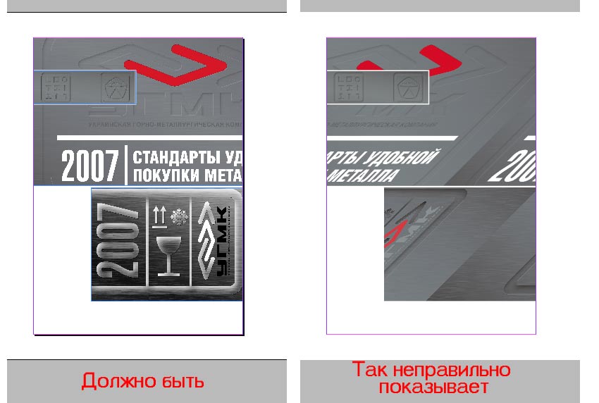

Никто не сталкивался - иногда Индизайн неправильно показывает OverprintPreview - вернее сдвигает его на 45%. Так как в аттаче. В основном сталкиваюсь с этим на сложных файлах - DCS с пантонами, и т.д.
При этом выводится все нормально. Вопрос - как боротся?

Ответ: Искажение OverprintPreview
Ужас какой! 'shok2' Никогда такого не видел...
Ну собственно не вопрос сам файл - но он порядка 16M Indesign - CS2
ссылка http://www.sendspace.com/file/yij0uk
Я же говорю - случается такое только на сложных - больших файлах, в основном "плывут" картинки. За вектором не замечено. Причем на разном zoom-е по разному, иногда попадется такой зум, когда программа просчитывает нормально... Вообщем мелочь, но неприятно. Кстати за CS1 помоему такое тоже замечал. (все проги у меня с последними update - если что)

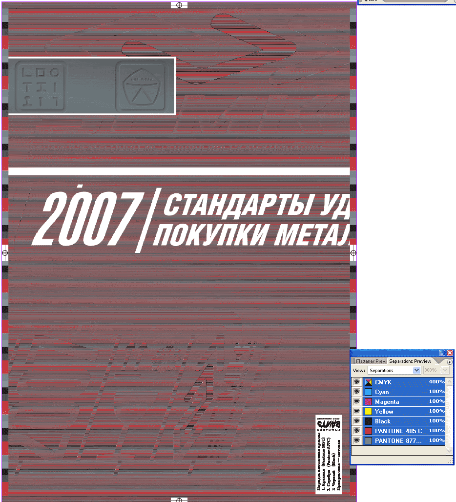

У меня ещё круче показывает :)
А вот черный текст внизу справа всё по 100% - это так нужно?
Да, это нормально - цветопробу делал, это для порядка плит и припесовки...
У меня периодами тоже так показывает - найти зависимость - когда нормально, а когда с лажей -трудно... Как на душу ляжет Индизайну - так и просчитает :)
