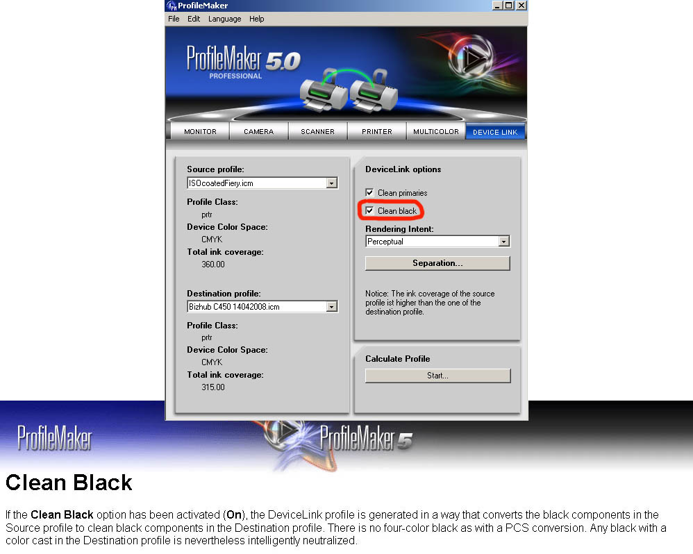

MikeMac сказал(а):
При преобразовании через DL можно сохранить его серым, без CMY. Можно это сделать при двойном преобразовании CMYK-Lab-CMYK? Можно. Но генерацию серого в GCR придется ставить предельно высокую.
Намекаете на волшебную галочку, типа Clean Black, которая работает при создании DeviceLink в ProfileMaker?
