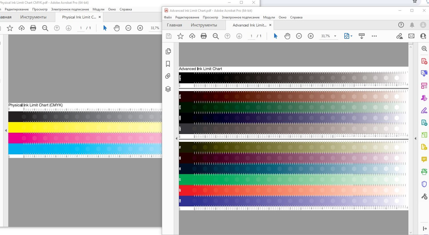

Akro, цветовой охват у вас не будет больше, чем при 275-320% на CMYK-струйнике, плашки с большими суммами попросту светлее аналогичных по оттенку с меньшими суммами, и профилировщик их отсеивает. Но зачастую сумму ограничивают до значений даже в 195%, поскольку это позволяет выжать яркие и насыщенные чистые цвета и бинары (пары типа C+M), пожертвовав адекватностью перехода картинки в тени. Чтобы обеспечить грамотные 300%, вам придётся снизить поканальные инклимиты при линеаризации, а не снизите - картинка потечёт, при УФ же печати вы получите деградацию поверхности изображения и неадекват с цветом из-за сильного бликования краски. Более того, даже мишень не надо генерировать с инклимитом в 400%, поскольку это и плашки на выброс, и вероятность перелива, который не позволит отсканировать мишень. В действительности разумный максимум для хорошего фото при печати мишени - 300%, при генерировании - 285%, а при необходимости поджаться эти суммы падают обычно до 225-255%.
Я не изобретаю велосипед и не провожу соцопросов. Просто я дибильноват и не понимаю таких вот примимтивных и простых вещей
