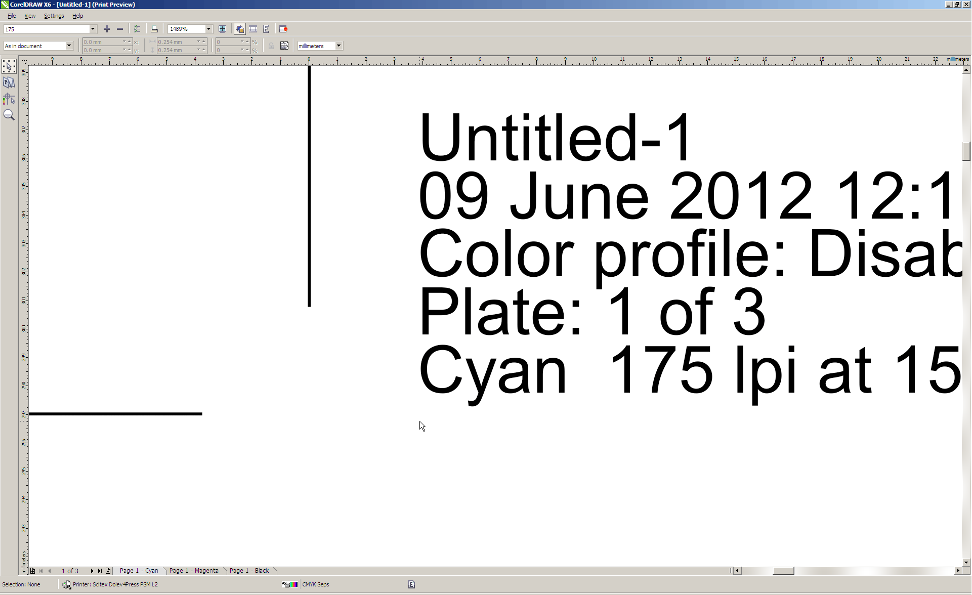

Странно. Вроде все заменилось и все равно на своих местах? Или я чтото ступил 3 поинта - это ж миллиметр?
Ответ: Информация о файле в сепарации.
Кстати в настройках печати есть галочка Position within page. В этом случае инфо смещается ВНУТРЬ обрезного формата.
Может сделать 2 разных ps с вкл и выкл чекбоксом и сравнить что меняется?
Посмотрите - я отредактировал на прошлой странице - там вложил скриншот. Никакого 1 мм там нет. Низ букв попадает почти на рез.
У нас из-за этого резчики ругаются когда режут заказы с оборотом. Приходится на 0,5 мм иногда подрезать.
А вы можете сделать например миллиметров 5, чтобы было явно заметно и посмотреть НА СВОЁМ Кореле X5.
Чтобы исключить мой человеческий фактор :)

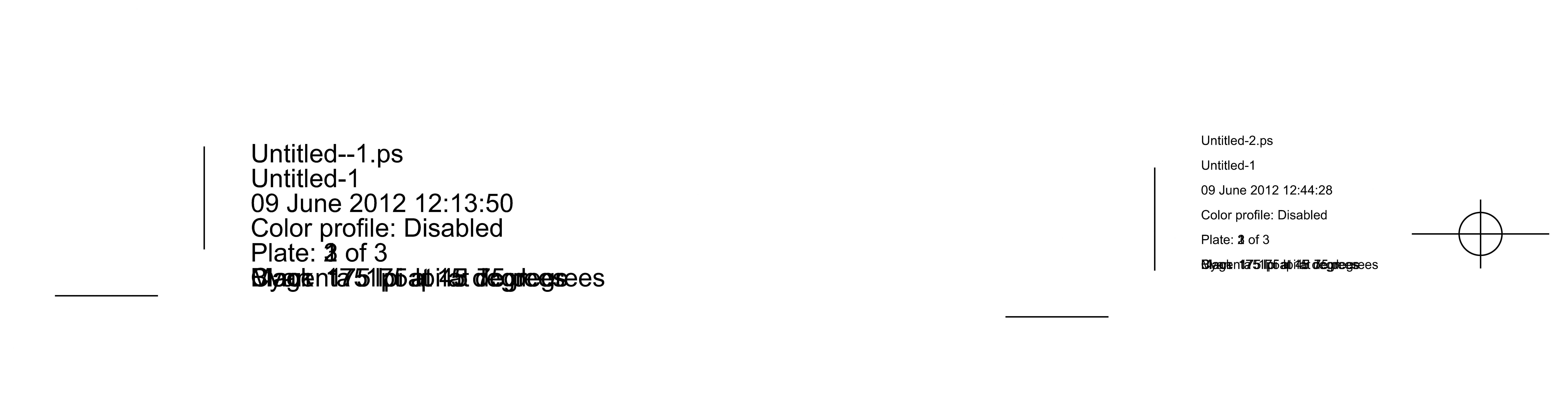

Странно. Я так понимаю, что налазят строки с отдельными сепарациями или как? Удалить строку нельзя.
Это мой косяк. Все 3 сепарации наложились :)
Сейчас с нуля всё прогоню.
Исходное состояние, патч 1, патч 2.
ВСЁ ОТЛИЧНО! Вариант 1 - то что нужно.

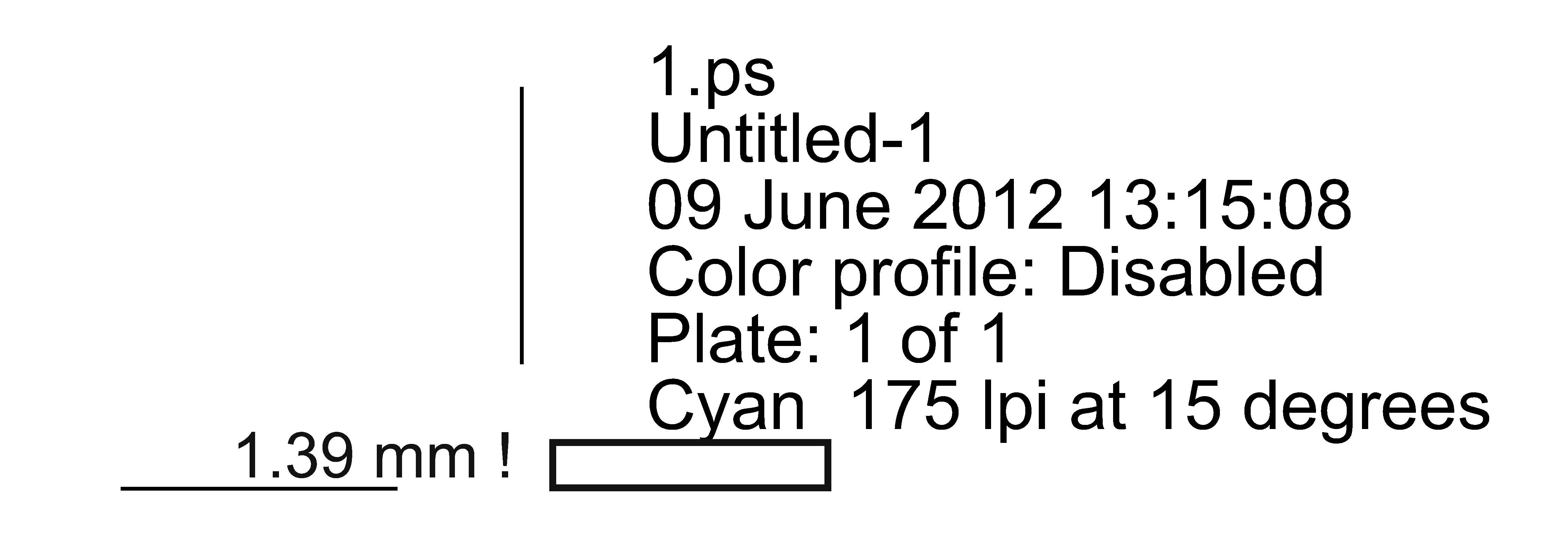

Вот что получилось в итоге:
    205.4 КБ · Просм.: 882
Ну, в принципе, похоже на истину. Если что, теперь знаете, где самому можно подправить расстояние и размер шрифта в CdrPrn.dll. А остальные надписи нормально сидят? У меня, вроде, не сдвигаются.
