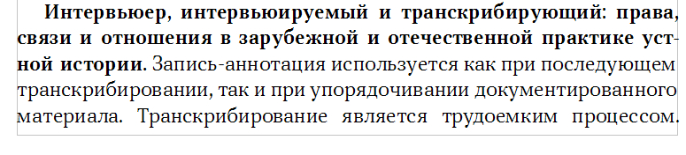

Или Вам наоборот надо этот текст туда в оглавление загнать, при условии, что первое предложение должно быть другим по оформлению? Тогда тот же нестед стайл к первому предложению, только с настройками оформления нужным. То есть на этапе вёрстки будем иметь не два разных абзаца, а один.
По-моему, налицо какое-то недоразумение.
Показываю пример из реальной книги. Фраза, выделенная жирным шрифтом, функционально представляет собой отдельный абзац (стиль так и назван — "внутритекстовый заголовок"). Он помещен в оглавление наряду с обычными заголовками, вынесенными в отдельные строки. И этих "встроенных в текст" (набранных в подбор) заголовков много, длина их разная, длина последующего текста тоже разная; такое их оформление — желание автора.
При формировании оглавления я просто выбрала этот стиль в числе прочих абзацных стилей заголовков. Без всяких фокусов и ухищрений.

тут вопрос как всегда - вам шашечки или ехать. да, готовой кнопки нет, но при необходимости задача решается несколькими способами - в чем и прелесть inDesign - 80% непредусмотренного разработчиками, но вдруг понадобившегося, можно реализовать самостоятельно. не умеете сами - здесь помогут :)
Эта конкретная задача описанными способами не решается, Вы, видимо, не поняли ее суть.
Описанная ситуация вообще нетипична, в ИнДизайне я с ней не сталкивалась и думаю, что не столкнусь. А столкнусь — тогда и начну изобретать обходные пути. Кстати, в данном случае в ID я бы воспользовалась достаточно очевидными приемом, более громоздким, но и более простым, не предполагающим никаких трюков, с банальными paragraph style. Cогласно же условию задачи, речь именно о том, что "готовой кнопки нет".

Согласен, что фокус надо знать. Но за это мы деньги и получаем, как люди знающие программу и методы её применения(прочесть же про этот трюк может всякий наш форум посетивший). Задача решаема обходным манёвром(минус одна-три минуты относительно вентуры - ну чтож поделать), и раз других случаев применения вентуровской фишки "нескольких абзацев на одной строке" не найдено будем считать, что данная фича неактуальна.
