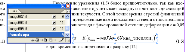

Попробовал совет radagusik - результат отличный. WinXP SP1, MathType5.1, ID CS2/
В формуле использовал PragmaticaC, SchoolBookC, NewtonC

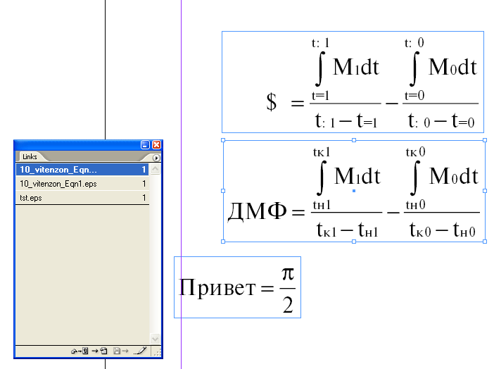

Да, действительно работает все. Спасибо за такой вариант!
Но какой маразм, если этого барахла много! :((
Как считаете, а нельзя ли в FontLab приспособить пару шрифтов с засечками и без (например NewtonC и PragmaticaC), переместив как-то их русскую часть, чтобы MathType создавал корректный EPS?
Или здесь большое возможное поле для мин?

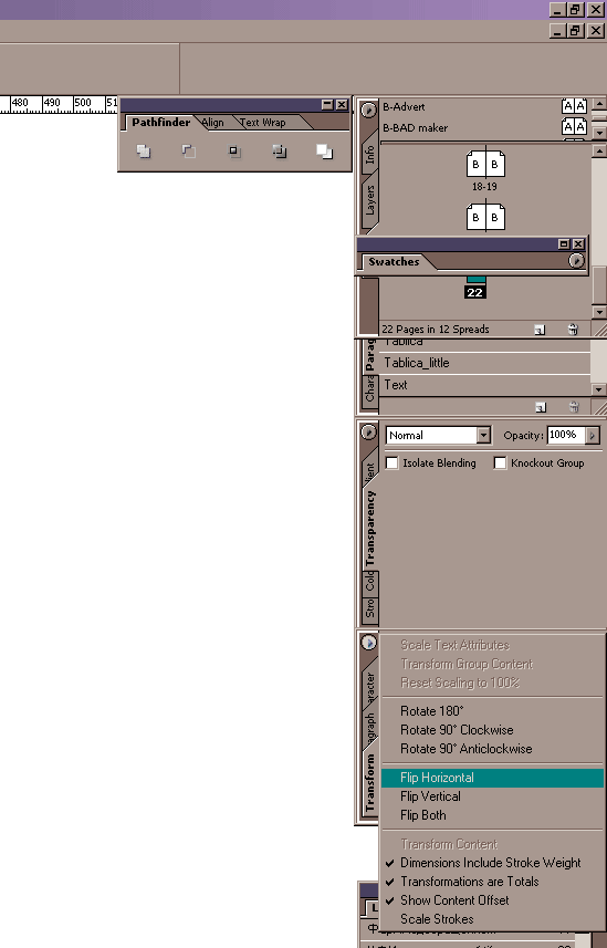

Операции Flip Horizontal в индизе как таковой нет. Она реализуется путем применения Flip Vertical и поворота на 180 градусов. Поэтому плагин-скрипт CropResizeCS неправильно работает с отфлипенными по горизонтали картинками.
Как это нет? В палитре Transfom стрелка в кружочке, и там есть Flip куда хочешь:)

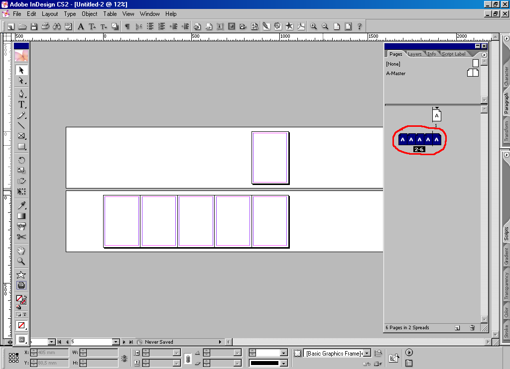

Были когда-то вопросы про увеличение размеров Pasteboard в ширину, т.е. в установках задается только минимальная величина по вертикали.

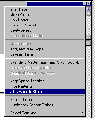

Я обнаружил новый способ: открываем палитру Pages и выстраиваем какой либо разворот в три и более листов (рис. 1). Потом возвращаем полосу обратно (только не ctrl+Z). Предварительно необходимо отключить опцию "Allow Pages to Shuffle" (рис. 2).
