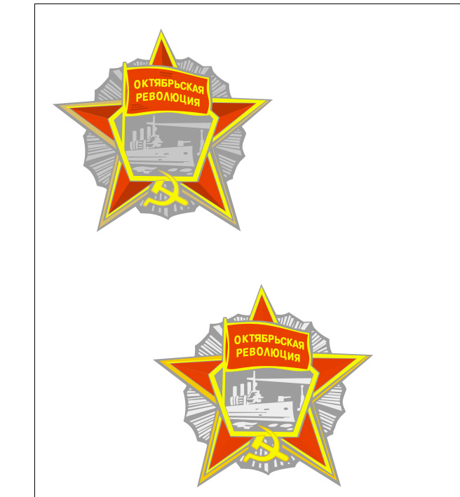

Вы хоть сами поняли что показали? Ну и как сделать контрастней-то? Контраст заключается в осветлении светлых и затемнении темных элементов. Как вы намерены сделать это с помощью Корела? Там ручками нужно цвета менять.
Физический смысл понятия "контраст" - отношение яркостей наиболее темного и наиболее светлого участков изображения.
Вы поняли что вложение hsl - это снапшут с корела?
сверху оригинальная звезда, снизу после применения контраст в корел...
    78.8 КБ · Просм.: 718
>> rdes02
Вы не поняли, вы предлагаете суррогатную функцию. Не сделать ей контраст векторных объектов. Корел их просто тупо высветлит и всё. Попробуйте сами. Ручками нужно, ручками. И выделять по отдельности (все как я сказал). Корел тут опять не помощник.

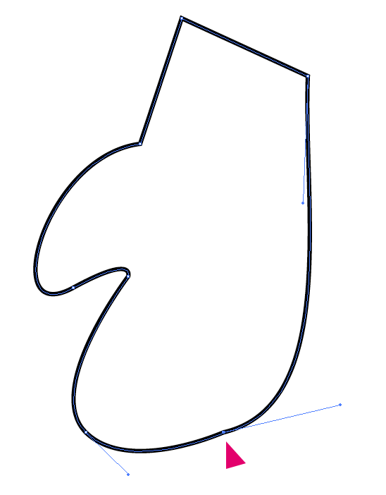

В Иллюстраторе не реализована работа с кривыми и узлами. Перечисляю проблемы, которые не решаются средствами программы:
1) Полностью отсутствует как класс симметричный узел.
2) Преобразовать ломаный узел (cups) в сглаженный невозможно без порчи уже созданного сплайна. То есть, это сделать можно, но не будет возможности поставить сплайн на то же самое место, где он был ранее. Пример в аттаче.
3) Аналогично преобразовать сглаженный узел в ломаный без порчи сплайна - невозможно.
Чтобы тем кто не понимает о чем речь было понятно объясню: есть кривая и на ней сглаженный узел, то есть, такой, который имеет зафиксированные относительно друг друга на одной линии контрольные точки - если двигать за одну контрольную точку, то другая переместится зеркально относительно родительского узла. Ломаный узел, это тот, который имеет две независимые друг от друга контрольные точки - при перемещении одной из них, вторая остается на месте.
Если вы видите что ломаный узел имеет практически совпадающие по одной линии контрольные точки, то всегда есть смысл превратить его в сглаженный - получив лучшее управление над формой кривой после такого превращения. Если вы видите что в этом месте требуется сломанный узел, то его надо сломать, но, это необходимо сделать без превращения сопряженных с узлом двух сегментов в линейные, чтобы затем превратить узел в сглаженный - gizmo пропадает, и поставить сплайн на то же самое место становится _абсолютно невозможным_.
4) Отсутствует как класс преобразование непосредственно сегмента из линейного в кривой и обратно.
5) Невозможно изменить свойства нескольких узлов одновременно.
6) Невозможно удалить несколько узлов одновременно.
7) Невозможно сварить два узла в один с результирующими координатами.
8) Отсутствует команда выравнивания узлов по выбранному: квази-решение с усреднением и умными направляющими работает только при достататочном увеличении и на свободном пространстве, чтобы можно было с уверенностью прочитать что узлы действительно позиционированы в нужные координаты.
9) Невозможно удалить даже один узел с клавиатуры не прибегая к инструменту, который грозит суровым сообщением каждый раз, когда вы не попали в микроскопическую голубую точку на экране.
10) Невозможно отключить появление всех этих сообщений, которые ровным счетом никакого смысла не имеют: если я не удалил узел, то я вижу что он остался, если я не преобразовал узел - я вижу что он прежний, и так далее.
Или может быть я что-то не вижу?
Если тубус соблаговолит пытаться решать эти проблемы, или часть из них, пусть это делает по пунктам, с номерами. ПОтому что кашецеобразный метод продемонстрированный им в ответах по проблеме селекции объектов в Иллюстраторе, не может быть принят ни по форме, ни по содержанию.
