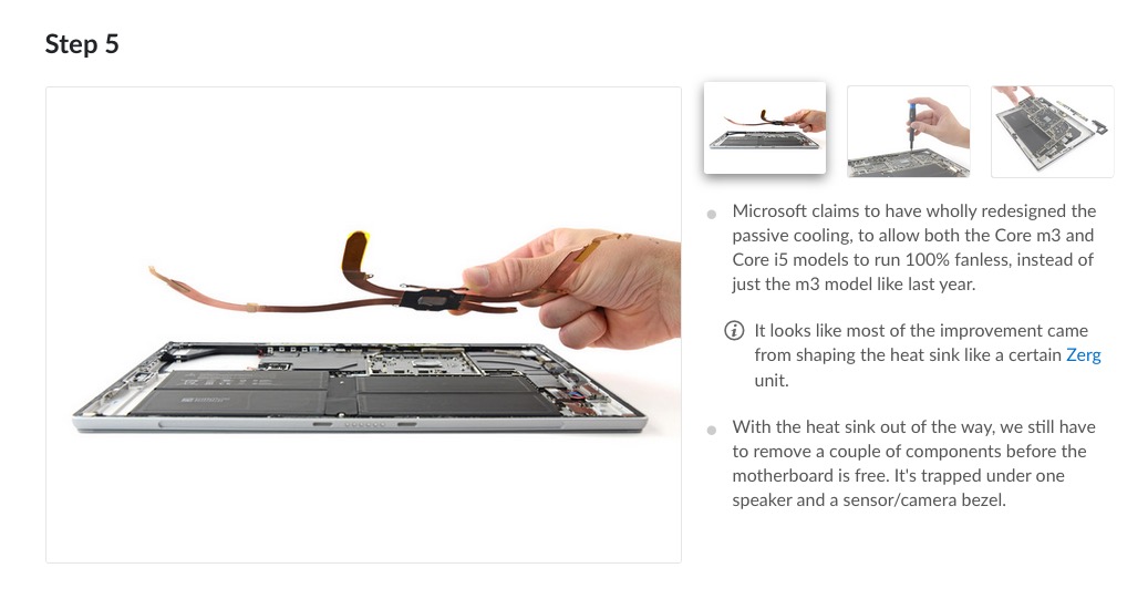

Похоже, что проблема Surface и ТС в отсутствии нормального охлаждения. см скрин

Хаха, даже не знаю, сразу упасть под стол будучи сраженной столь искрометным юморком прошлого века, или подождать, пока хотя бы дойдет.
А вообще по теме, если вдруг у кого такая же шляпа случилась. Написала в саппорт Майкрософт, ответили про необходимость отката к прошлым настройкам системы. Для незнающих, Майкрософт стабильно самостоятельно загружает необходимые обновления, соответственно, скорее всего какие-то из обновлений криво пошли. Косяк со стороны железа скорее всего исключается (хотя на диагностику сдам, как с заказами резгребусь, т.к. это рабочая машинка и мой день простоя дорого стоит). Железо вряд ли полетело, т.к. перегревов не было, система наглухо не висла, ошибок не выдавала, перезагрузок самостоятельных тоже не было. Короче, надеюсь на лучшее, еще раз всем спасибо, узнала много нового.
Ну, если при откате к прошлым настройкам системы у вас все нормализуется, можно будет только порадоваться вашей везучести.
Однако, я бы сильно рассчитывать на это не стал, к сожалению, жизнь трудна (но к счастью, коротка)
Ну по идее перегрев проявлялся бы не сразу, а умирающая видеокарта давала бы об этом знать не только в Illustrator, даже браузеры современные вроде уже используют видео. И сама Windows. 'hz'
