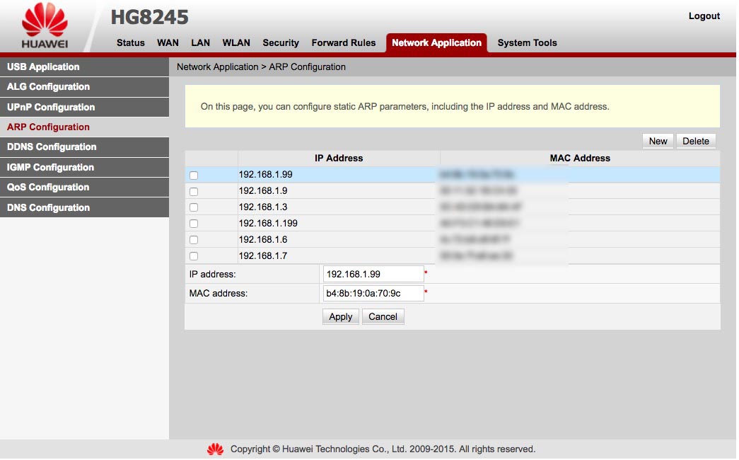

p. 3-31, Figure 3-30 ARP Configuration
Вроде бы я и назначил статические адреса, но рутер их отдает, если адрес в данный момент не занят, гостевому устройству, при этом интернет устройство не получает, но видно в с писке подключенных.
Отсюда возник этот топик.

Ну тогда попробовать ограничить DHCP начальным адресом 192.168.1.241 Start IP adress (вместо 192.168.1.2). Конечный можно оставить 254.
Но вообще может быть глюк в прошивке, так что может и не помочь.

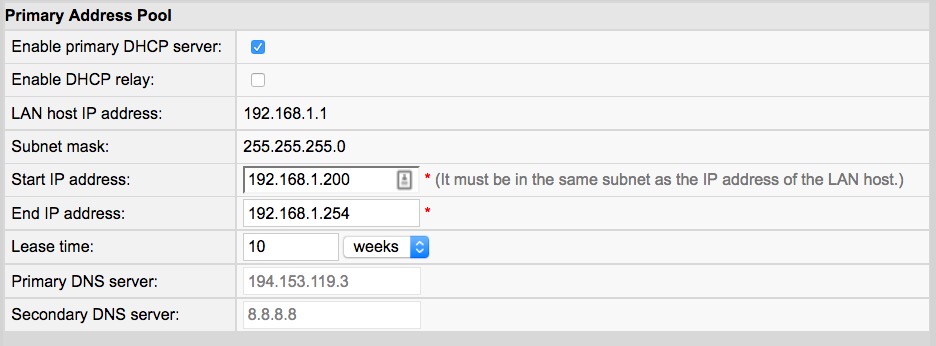

Да можно и 192.168.1.100-192.168.1.190.
А еще лучше утоптать постоянные адреса ближе к началу и к концу диапазона.

p. 3-15, Figure 3-15 DHCP Server Configuration
попробуйте Enable DHCP Relay... других идей нет

Ограничил раздачу динамических адресов диапазоном .200 – 254
Пока что все работает правильно. Техподдержка провайдера подтвердила этот вариант. Не совсем понятно все-таки почему рутер раздавал зарезервированные адреса. Но этот вопрос останется без ответа…
