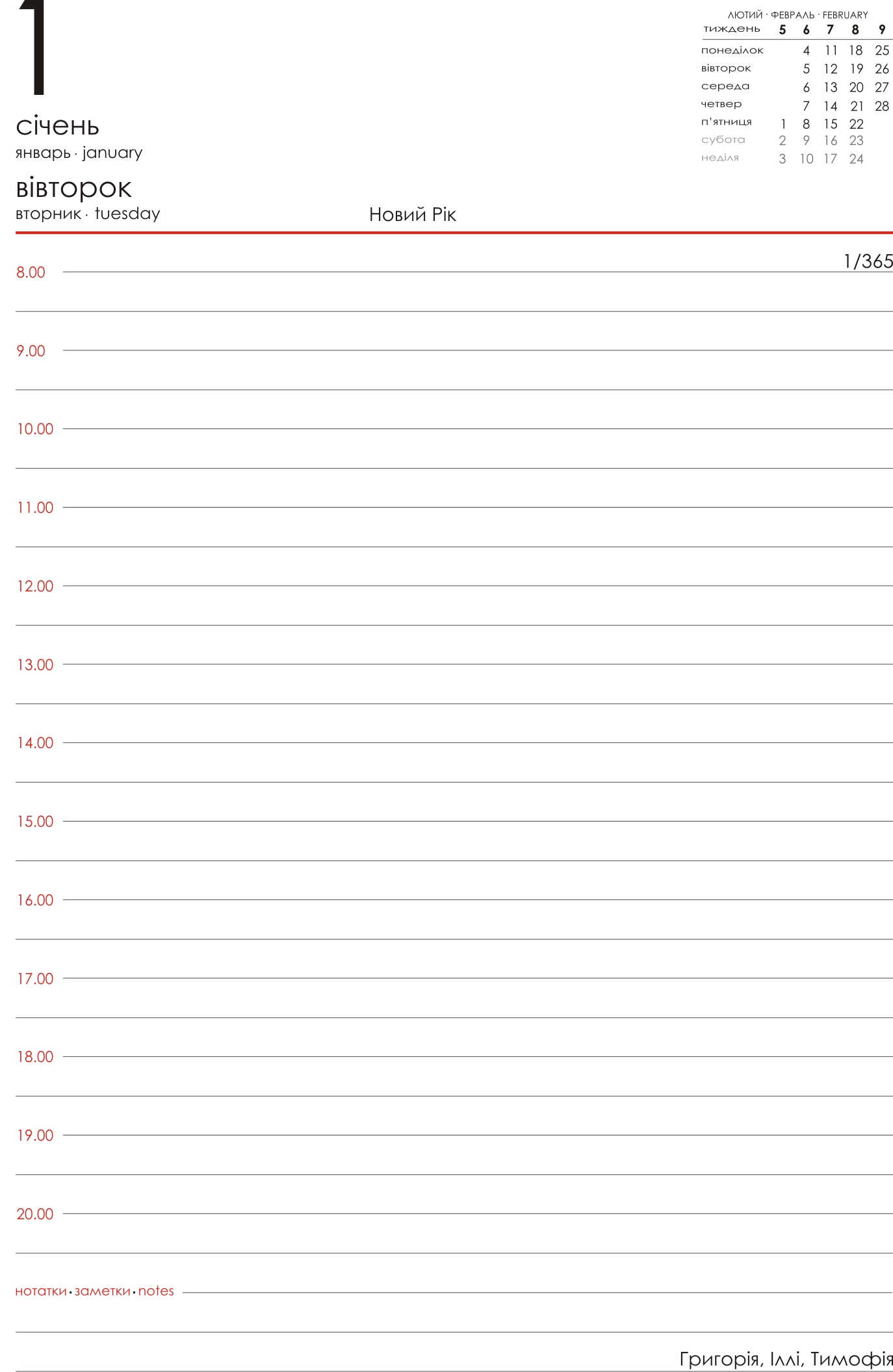

импортируются файлы в *.cdr формате. скрин прикрепил
дело в том, что после работы в Imposion tool, нужно вставить метки обреза (на А2) и названия типа изделия. хотя кончный файл нужен в PDF формате.
что за системы для спуска полос?

Ответ: Help! Раскладка в CorelDRAW Х3
Kodak Preps, Prinect Signa Station, например.

Самое сложное для него - понять идеологию создания макроса в рамках спуска полос. И я вовсе не уверен, что мы все вместе так, между делом, сможем его научить, если он сам документацию и примеры разбирать не будет.
правильно пишете :) _MBK_. так как у меня сейчас нет совсем времени на чтение мануала, написание макроса переносится на некоторое время, а сейчас я просто буду задавать некоторые наводящие вопросы, если никто не возражает ;)
