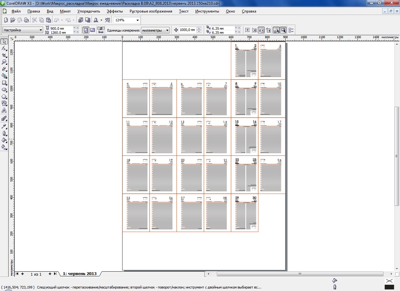

Для примера прикрепил скрин раскладки.

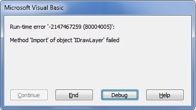

насколько я понимаю на коры объекта, работаю с файлом с которого записывался макрос, все пучком. меняю другой файл ругается черным матом, мол в нужном месте не нужного объекта, вот скрин одной из многочисленных ошибок и сам код:

выделено красным, на какую комманду идет мат :(

Объясните зачем эти разгруппировки, тем более уровень вложенности может быть разный, с чем собственно говоря похоже и проблемы.

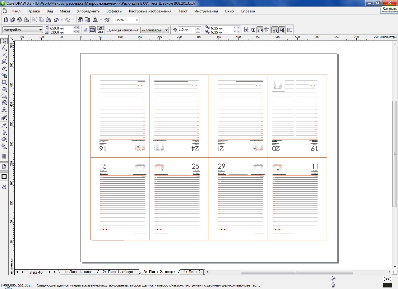

попытаюсь подробно написать:
есть макеты из 12 файлов (месяцев) в которых распределены дни в месяце.
- вставляю туда сетку (36 прямоугольников), для того что бы в дальнейшем можно было выровнять по центру, так как растояние между страницами при раскладке на А2 формат, на фальцовку разное, т.е. строго по макету
- группирую и сохраняю отдельными файлами каждое число месяца
- импортирую на шаблон (А2 формата) страницы, разгруппировываю все и удаляю красный прямоугольник с каждой страницы отдельно, далее группирую (что бы случайно не сдвинуть с места какой нибудь объект)
- поворачиваю на 180 градусов верхний ряд страниц

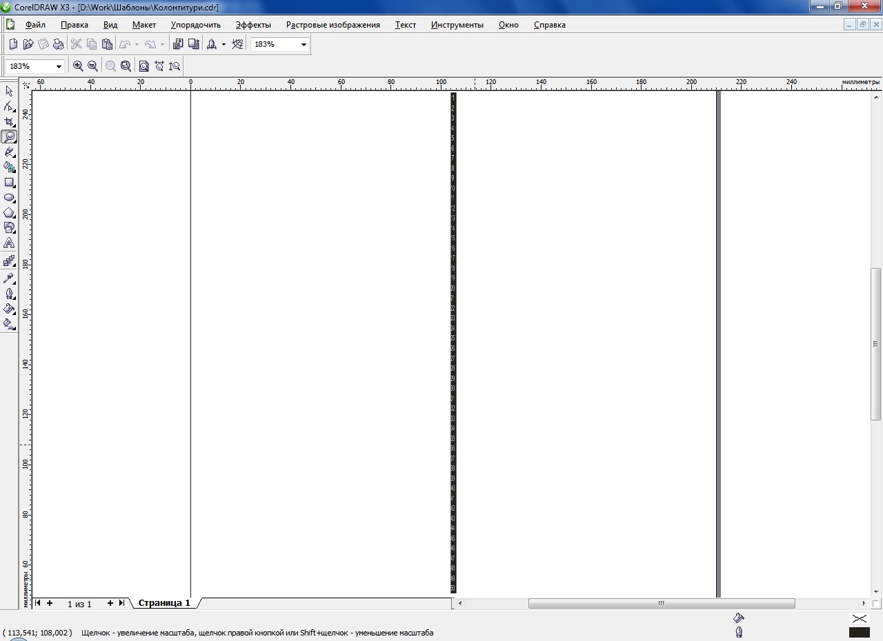

- вставляю колонтитулы (тут вообще мистика). есть шаблон колонтитулов (скрин прикреплен), записал макрос, запускаю его...он с***чь такая 'P:E' на некоторых страницах норм все делает, а на остальных то вообще оставляет все без изменений, то удаляет выборочно пару колонтитулов.
вот в принципе основные операции, которые хотелось бы автоматизировать.
как должно выглядеть в конечном варианте есть скрин в первом посте
