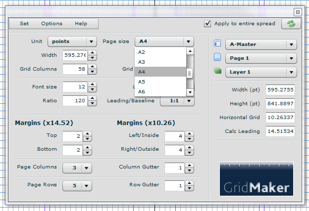

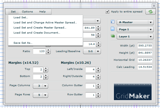

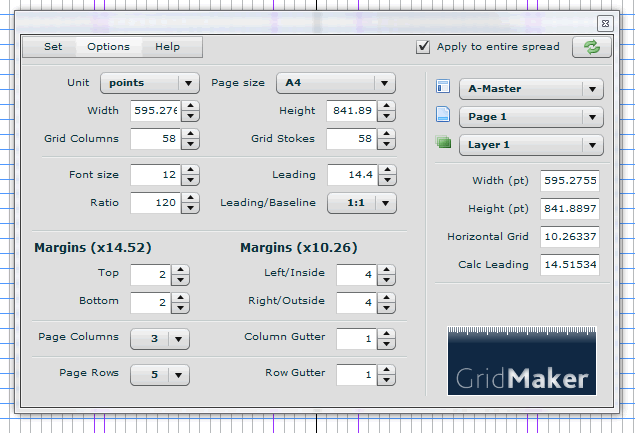

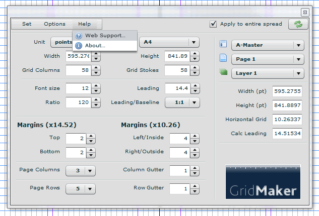

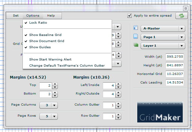

Последние новости о ГридМейкере:
vbatushev сказал(а):
Ситуация с GridMaker'ом такова.
Релиз планируется на 1 декабря. По крайней мере, я себе такой дидлайн поставил.
Отличия от публичной беты:
1. Сделана система регистрации скрипта.
2. Часть элементов переместилась в меню, что уменьшило размер рабочего окна:
- Show Baseline Grid
- Show Document Grid
- Show Baselines
3. Появилась возможность закрепить (lock) соотношение между кеглем и интерлиньяжем (по умолчанию включено).
4. Скрипт предупреждает о возможных изменениях в публикации и вопрошает у пользователя делать их или нет (Options > Show Start Warning Alert). По умолчанию включен.
5. При включении Change Default TextFrame's Column Gutter скрипт будет менять и межколонник по умолчанию в текстовых фреймах. Не сделано.
6. При нажатом Shift значения в полях Width, Height, Font Size, Leading меняются на единицу, а не на шаг по умолчанию (0,001 в Width и Height и 0,01 в Font Size и Leading)
7. Появился выпадающий список с размерами страниц. Выбор в нем приводит к изменению размера документа.
8. Меню Set. С помощью этого меню можно будет управлять (сохранять и применять к документу) наборы настроек. Не сделано.
Сделал небольшой форум, чтобы наладить контакт с пользователями и отслеживать желания и претензии. Адрес: http://community.adobescripts.info.
Также на адобескриптс в процессе выкладывания с согласия Бутрина его Think.JS – цикл статей по скриптингу.
