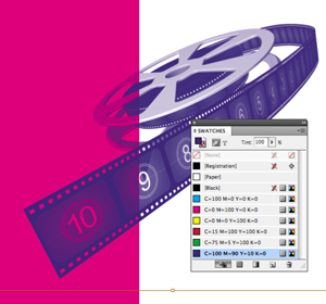

Как вариант.
В Photoshop'e
Image >> Mode >> Bitmap
Output 2400 pixels/inch
Method Use Diffusion Dither
Сохранить как Tiff.
Возможно не совсем то, но вот результат в Indesign CS5 (7.0.4):
    74.2 КБ · Просм.: 865
Ответ: Gray PSD не хочет краситься
Благодарю вас, дорогие мои. Не представляете как дороги мне ваши советы.
Мне это в ИнДизайне так часто нужно бывает, что пригодиться точно.
_JVK_, Ваш вариант мне понравился то же.
