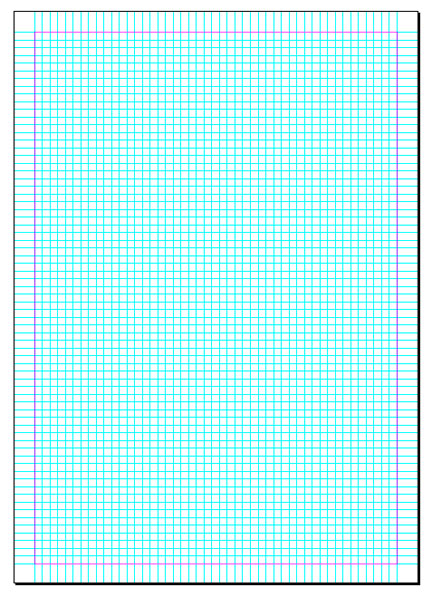

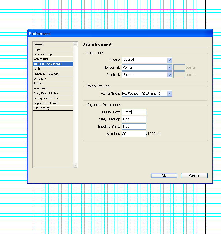

Может так, извините, попробовать....
Такую фигню надо получить?
    178.3 КБ · Просм.: 945
    148.2 КБ · Просм.: 922
Ответ: Головоломка
Z_Karlick сказал(а):
Дорогой товарищ mr. Death!
12 pt это 12 pt.
Я не хочу ничего пробовать - мне нужен макет 188 на 47 колонок. 4 мм на 4 мм.
Одно непонятно что вы здесь то гоните? Адоб обругайте. Если уж такой принципиальный. Али индез пнуть хочется?
Ответ: Головоломка
Спасибо, V.V. (За нашу счастливую старость ;-)))
Но хотелось бы нормального, обычного решения - марджинов хочется. Если гайды залочить, то если мне оперативные понадобятся - я их наставлю и за этим забором и хвостов не заметишь. Лучше уж сетку документа использовать...
"Я очень люблю V.V.
А я еще больше люблю V.V.
А его вообще три раза ку."
Кин-дза-дза. Реж. Г. Данелия.
Вот уж задали Адобушке непосильную задачу!

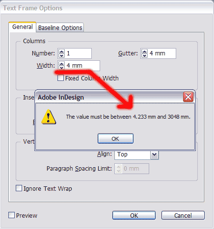

Ответ: Головоломка
mr.Death сказал(а):
Похоже, что ширина колонки должна быть больше чем 4,233мм.
Это легко проверить. Очень похоже на правду.
    16.1 КБ · Просм.: 591
Ответ: Головоломка
Что бы не было споров по поводу минимального размера колонки, приведу кусок из СДК, размеры в пунктах, смотрим на первую строчку.
А почему так Адоб решил, только им знать.
00028 #define kMinColumnWidth 12
00029
00031 #define kMaxNumColumns 216
00032
00034 #define kMinNumColumns 1
00035
00037 #define kMaxGutter 1440.0
00038
00040 #define kMinGutter 0.0
Ответ: Головоломка
Да нет, 3,7мм он хавает за милую душу.
Арифметика была придумана раньше полиграфии.
Только в поиграфии никогда не было таких единиц измерения как миллиметры.
Рискну предположить, что в качестве "кванта" единицы измерения используется что-либо, навроде пейджевского твипса. В результате твоя сеточка (весьма частая) накладывается на сетку твипсов, и индез не способен произвести округление. Попробуй выразить значения полосы набора и колонок через дюймы и их доли.
Ответ: Головоломка
По русски же сказал
что можно перевести как, "минимальная ширина колонки" составляет 12 пунктов, все, хоть лоб расшиби, меньше 12 пунктов не поставишь, а если в единицах СИ, то получается 4.233 мм.
НО.
Но для текстовых многоколонных фреймов минимальная величина колонки не определена. На этом все.
