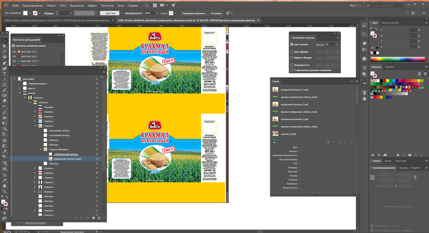

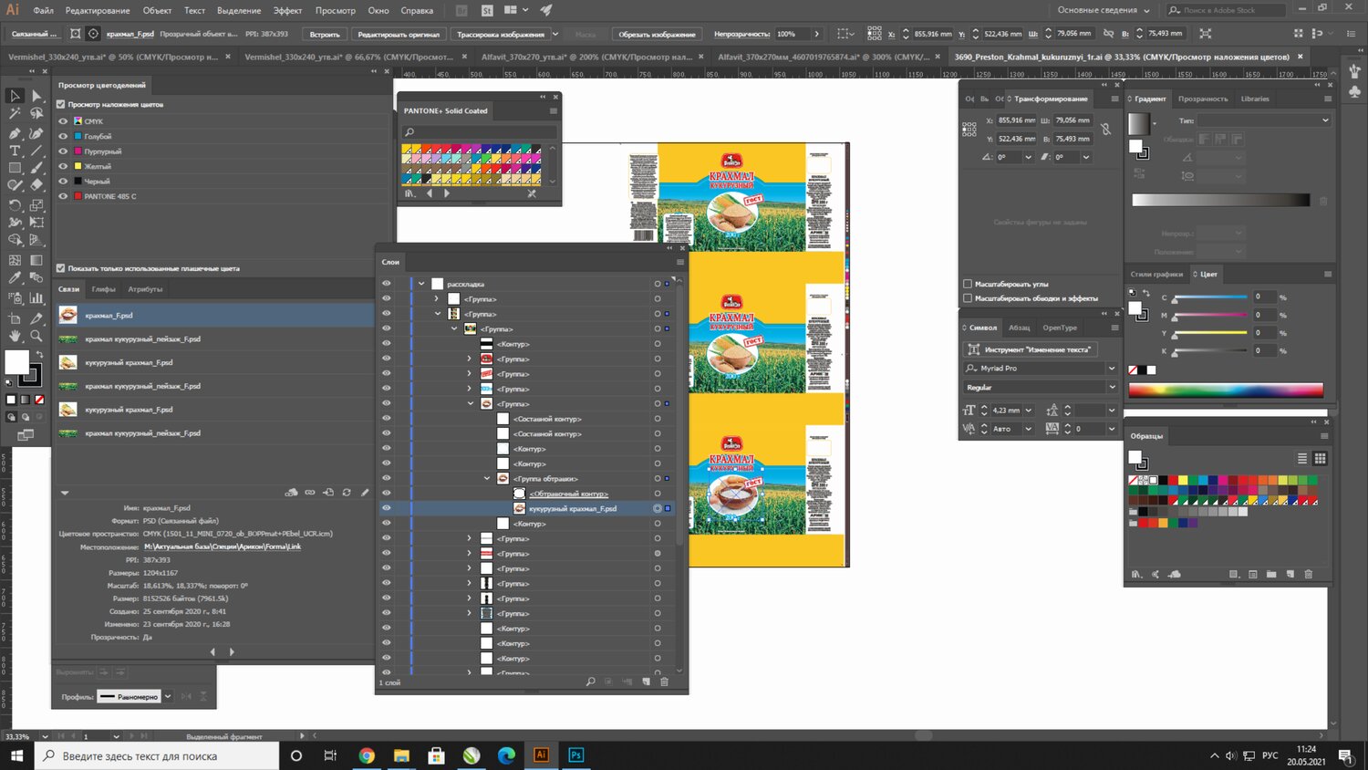

вот!))Может выложите скрины?Ибо ваш воркфлоу вообще не понятен... вы перетащили на одном компе на диск D например, прилинковали файлы, потом вернули в сетевую папку. Другой дизайнер тащит к себе на диск E, и AI не находит файлы где они должны быть и ищет их в текущей папке макета и перелинковывает. Но если например один из файлов таки лежит у него на D и путь совпал, то его он подтянет оттуда. Не знаю что происходит там у Вас, но разобраться методом астрального взаимодействия с Вашим компом увы не выйдет

Я просил показать информацио о одном и том-же файле на разных компах, один скрин на компе где линкуется правильно, второй скрин тот же файл где он линкуется с ошибкой. Вы показываете мне разные файлы на одном компе и там нет ничего нелогичноговот!))

Другой комп.Я просил показать информацио о одном и том-же файле на разных компах, один скрин на компе где линкуется правильно, второй скрин тот же файл где он линкуется с ошибкой. Вы показываете мне разные файлы на одном компе и там нет ничего нелогичного

Это другой файл, думаю дальше нет смысла копатьсяДругой комп.
