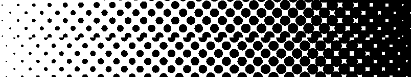

скриншот показать не могу из-за размеров, но два запоротых тиража - факт.
Сдаётся мне, что это уже обсуждалось, но в связи с InD, что в контексте «сплющивания» то же самое, что и про AI.
Было установлено, что проблема не в «сплющивании», а в том, что один RIP, обитающий в местах распространения Маков, корявенько обсчитывает растровые картинки, помещённые в вектроные маски. И лечится это изменением одного единственного параметра в настройках этого RIP-а.
«Сплющивание» тут вообще не при чём — точно так же ОНО взглючит и если вручную поставить встык две растровые картинки в масках (маски встык, а картинки должны быть чуть-чуть больше масок, потому чуть-чуть пересхлёстываться).

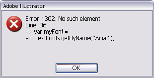

nemo сказал(а):
Из подтвержденных - только не работающий скрипт с русскими символами. Пример во вложении.

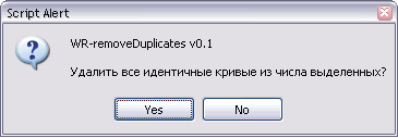

В виде *.js не запускает. В виде *.jsx выдаёт вот такое сообщение (см. вложение).
Удалил из скрипта ВСЕ русские буковки (на них ведь пеняли) — результат тот же.
Если закомментировать (или удалить) строки, содержащие «textFonts» (их там две всего), то скрипт запусается и работает. Кто там автор? Разбирайтесь.
А вот скрипты Wolfgang-а Reszel-а работают даже и в таком виде (см. второе вложение).

Нет, MAO_the_Doom, ты не понял.
Я описал условия возникновения глюка в RIP-е PS/M (или как он там правильно называется).
Если взять две растровые картинки, засунуть их в маски чуть меньшего размера, чем сами картинки, и положить эти маски встык, то этот RIP выдаст вот такую хренатень. Именно она, хренатень эта, и выглядит на оттисках как полосочки. Ведь «сплющенная» растровая прозрачность есть то же самое, что и несколько растров, засунутых в маски и положенных встык.
Другие RIP-ы, в частности Harlequin-овские, этим не страдают.
Не в прозрачностях и не в их «сплющивании» тут дело, а в RIP-е. На него (на операторов) и пеняйте.
По ссылке на сообщение в форуме, что я приводил выше, написано, какие параметры этого пы-сы-эма надо глядеть, чтобы заставить его работать по-человечески.

Ответ: Глюки Illustrator 12 CS2
Перекодировал MakX и MeasureIt в UTF-16 + в MeasureIt закомментил две строки где использовалась переменная myFont.
Вроде работает, проверьте у кого время будет.
Всё ОК!

INTER сказал(а):
... в MeasureIt закомментил две строки где использовалась переменная myFont.
Я писал этот скрипт под конкретного человека, и он хотел видеть надписи именно Arial'ом, а не первым по алфавиту шрифтом. Конечно, если не стоит Arial, или он называется не так, скрипт работать не должен.
Всего-то надо было поменять "Arial" на что-то ваше.
