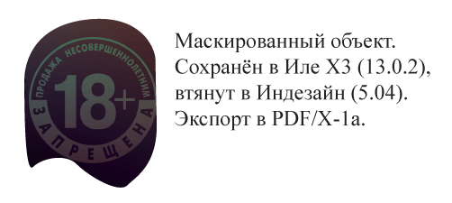

Только что смоделировал ситуацию - ничего не слетело. Попробуйте повторить эксперимент через печать на AdobePDF.
Например, отдистилленый в 8-м Дистиллере ПДФ v1.3 в 7-м Акробате демонстрирует потерю масок. Это было в клиентском файле, но я смоделировать не мог - 8-й Акробат и Дистиллер не установлены в целях устранения попадания репроцентра на деньги.

Ответ: Глюк CS3 и CS4 с маскированными растровыми объектами
Акробат у меня как раз 7й... Может дело вообще в нем?
поставил 8-й Акробат. То же самое.
Причем через экспорт - маска слетает, а через печать на Adobe PDF - нормально.
Отправлял другу мой же eps, так у него на 9-м Акробате, экспортит в PDF без глюков...
Чудеса..
