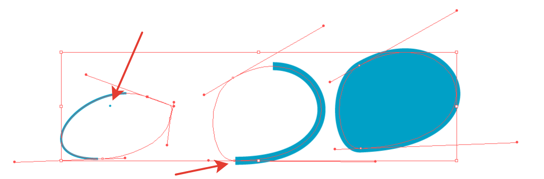

[AI CC-CC2021] Глючный объект, изменяющий своё отображение.
Это несколько не то - у вас случай незамкнутого обьекта
Там замкнутые объекты. Я у себя повторил, действительно 2 точки дают аналогичный результат, но при определенных условиях, которые очень похожи на:
offsign сказал(а):
Сложилось впечатление, что если манипуляторы соседних узлов, расходятся без пересечения (продолжения их лучей), то возможна такая проблема
Только я бы переформулировал так: при превышении угла расхождения некоего значения. И "глючная" обводка получается именно в той части объекта, где касательные узловых точек расходятся.
Наверное так.
Вручную пока не удалось добиться подобного эффекта, если манипуляторы параллельны. Только если расходятся.
Вы пишете о двухточечных объектах, а демонстрируете многоточечный. Кстати, при вращении он тоже восстанавливает правильную конфигурацию.
Ну изначально он был двухточечным, если добавлять точки к невидимой кривой, то можно сделать из него многоточечный с сохранением эффекта.
Это тоже, при определенных углах становится нормальным. Но так же, при определенных углах добавляется новый артефакт "точка". Так же "точку" можно получить играясь с касательными, но сложнее.
И еще, если дугу с расходящимися касательными продолжить "раздувать", то в момент, когда "глючная" часть обводки пересечет точку, объект становится "нормальным"

Гммм, все интереснее и интереснее
Это баг не конкретно созданного объекта
Это глобальный баг иллюстраторовского алгоритма Offset path
То есть, если контур, состоящий из таких же точек с такими же координатами хинтов создать, например, в кореле, то там Offset path будет рассчитываться правильно, а при экспорте в иллюстратор - нет.
Повторяемость бага присутствует во всей линейке иллюстраторов, баг не зависит от порядка точек и направления кривой.

Достаточно печальный глюк.
Лично я радостно умываю руки, ибо столько тут гадостей было сказано в адрес корела, который глючно обводку делает.
"Колючие кореловские обводки" прям лет двадцать назад ходовым полиграфическим мемом было.
А тут такая дичь, а корел на высоте! '))'
Так они и сплющатся с таким же глюком.
Нет. Они плющатся так как выглядят. Если сделать правильный эффект и сплющить, то потом вращения уже не влияют. То есть в примере ТС глючный объект можно повернуть на 90 градусов вправо, сплющить и повернуть на 90 градусов влево.
Такие эффекты через pdf не передаются )))
Ну фактически, при передаче они плющатся.
В любом случае, такой контур починить как два пальца об асфальт, достаточно добавить опорный узел.
В принципе, наверное, и при желании чек заскриптовать можно - теоретически проблемным является любой сегмент, в котором крайние хинты повернуты друг относительно друга вовне от параллели.
