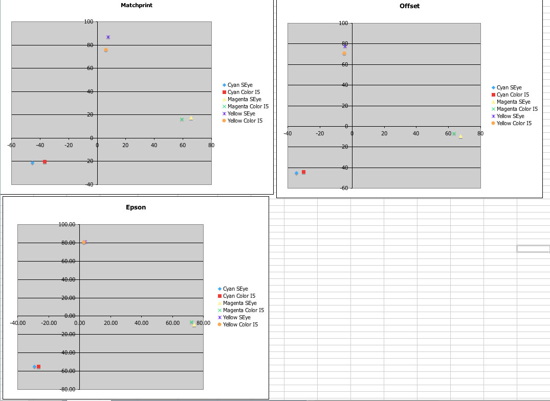

Не знаю, насколько здесь правильно смотреть dE, ведь по Hue никаких изменений то нет.

Приветствую!
Конечно, как я и оговаривался в самом начале, dE здесь не является достаточно корректным показателем в оценке. Лишь с определенным приближением.
Меня, в общем-то, смутили те большие значения. Но это еще раз доказывает, в каком случае необходима спешка :)
Вывод могу заключить один: для каждого случая есть свои способы. И даже применение более точного прибора для оценки может иметь свои ограничения.
Однако, приведу еще такой факт: ради интереса я провел оценку белого эталона (матового, естественно) по спектральным характеристикам. И если у Color I5 отклонение от аттестации составляет доли процента, то у Spectro Eye - это уже 1,5-2%. Вот так. ;)
